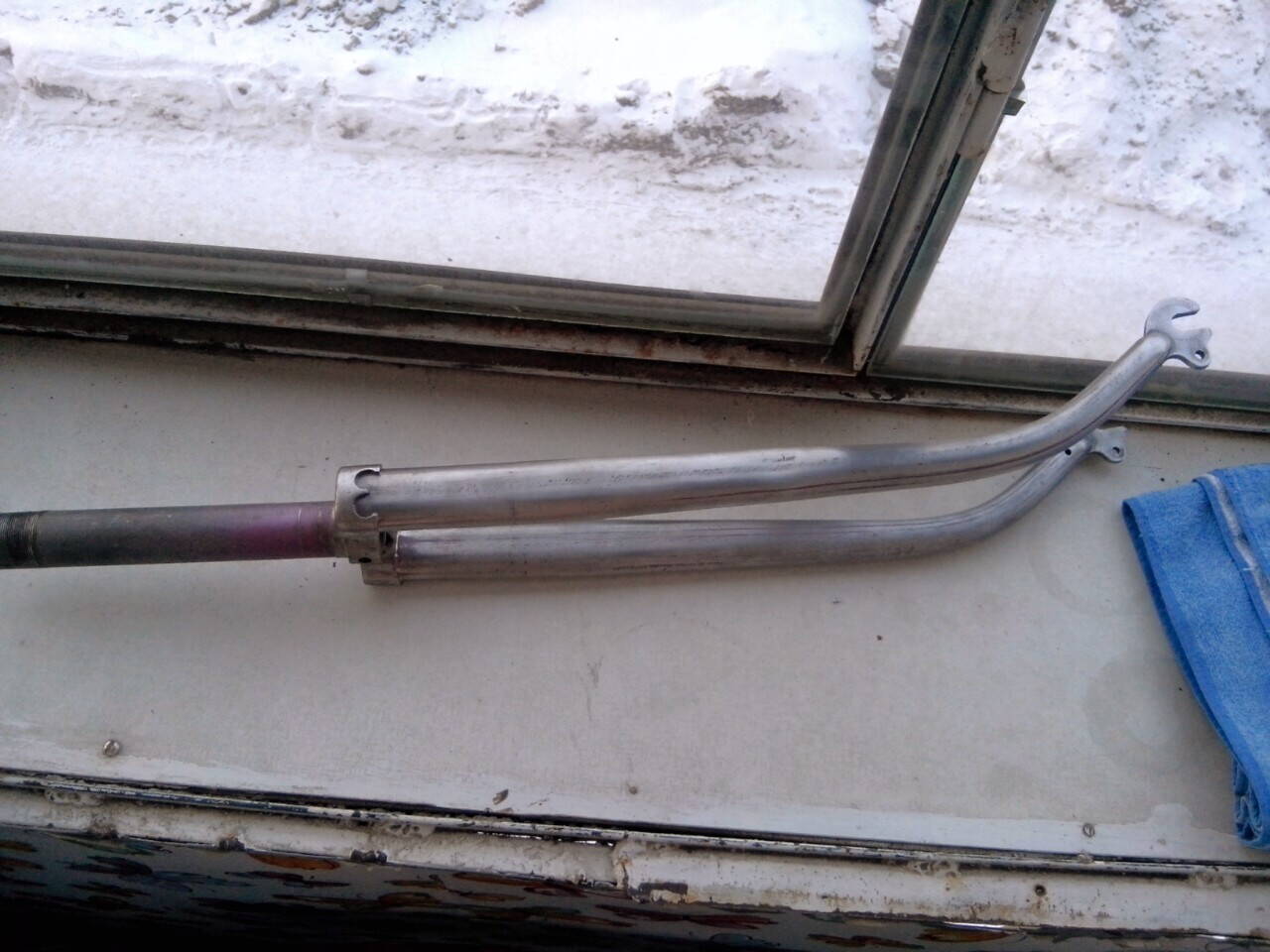

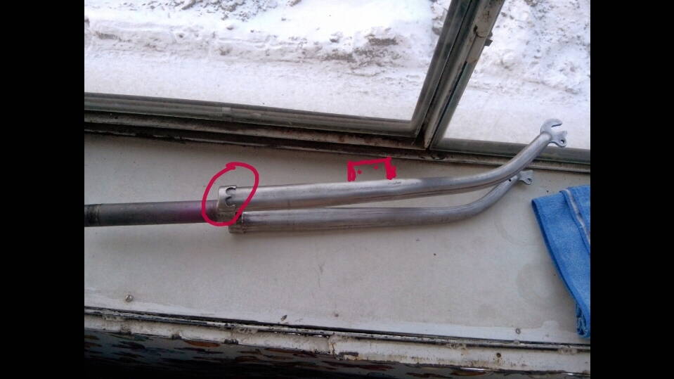

есть две вилки
первая - так как есть на фото
вторая- более простая, без узоров на соединение и с кронштейном под динаму (наверное от туриста)
подскажите какую лучше поставить на городской вел
мне нравиться та, что с узорами

 Заголовок сообщения: Re: Совместимость вилок ХВЗ
СообщениеДобавлено: 02.03.2014 17:08
Эта годится (похожа на Турист). А вторая?
