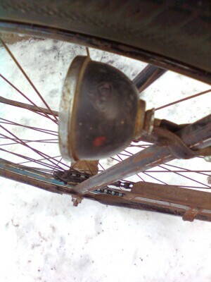

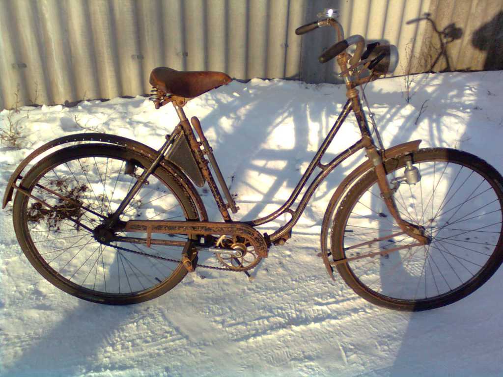

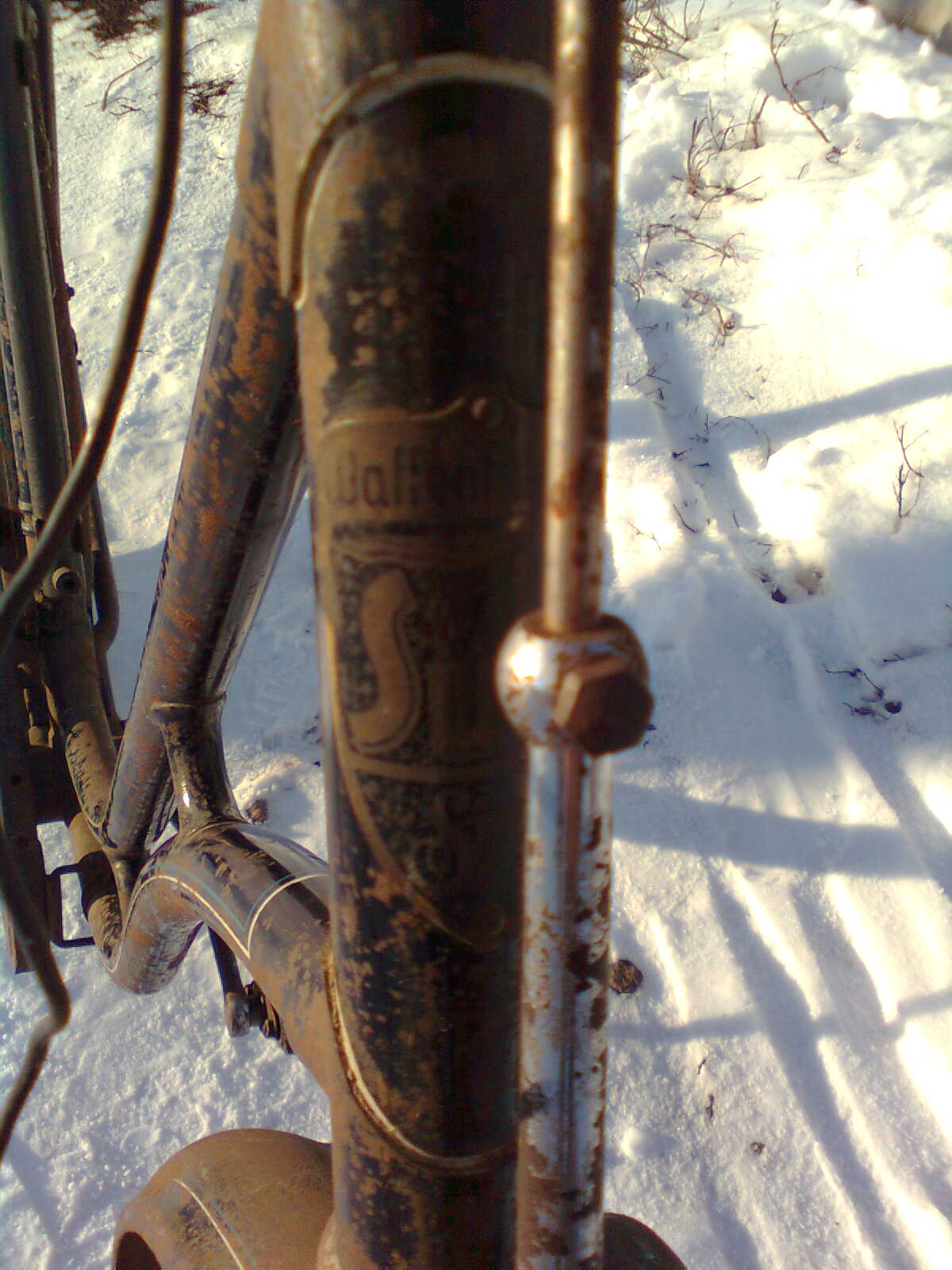

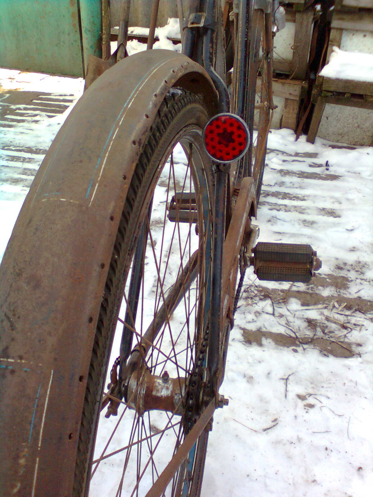

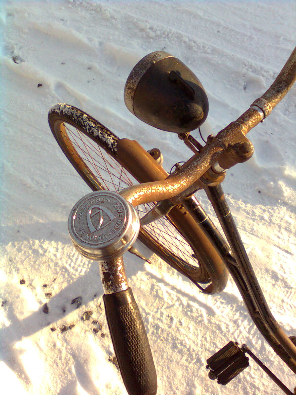

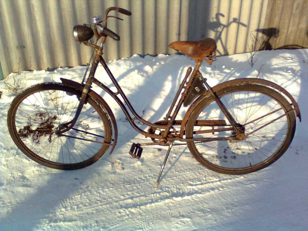

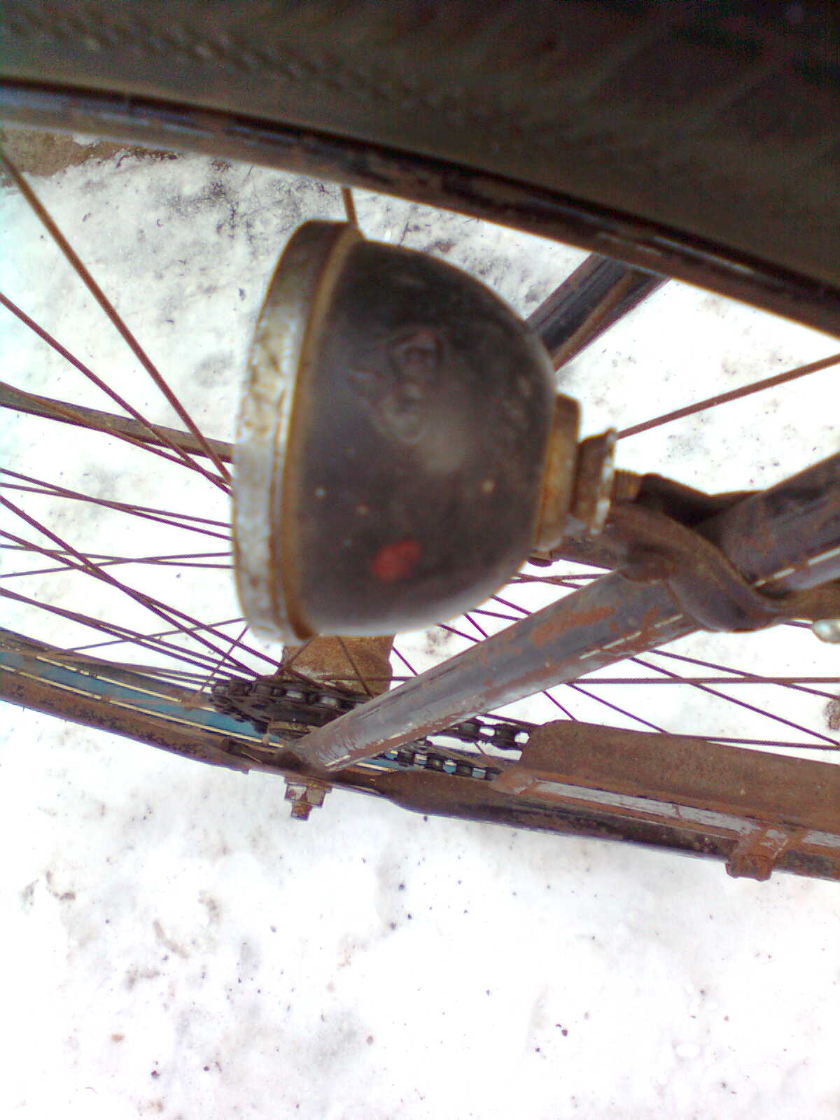

Добрый день всем вот есть такой велосипед кто что скажет.Приобрёл пару лет назад.

Поздравляю, а сделать с ним, что хотите? От этого зависят советы.

ищите номер на подседельном узле
с такой эмблемой это вроде первые послевоенные годы

На велосипеде небольшая ржавчина просматриваются цировки надписи на раме заднем
крыле.Хотелось бы сохранить. Но не могу придумать как убрать без болезненно.
Может кто сталкивался с таким вопросом.Буду рад совету.

Надо мыть, хромированные детали в лимонную кислоту потом протереть маслом.

Даст іст фантастіш :good:
Дуже-дуже класний вєлік :yes: , добре що він комплектний, правда життя його не пожаліло.
Тут момент такий, що Ви хочете побачити в кінцевому результаті ? Те, що велосипед потрібно реставрувати тут я думаю сумнівів не має, для чого би Ви тоді його купляли правда ж ?!
Питання тільки в тому як це робити ? Я бачу два варіанти:
1) музейний - відмивати, відчищати, зберігати все, що ще не зруйнувалося від років і консервувати , що б зберегти його від подальших руйнуваннь. Відповідно цей варіант повинен бути 100% робочий ,але не експлуатуватися !
2) ходовий - відновлення велосипеда до заводського стану, підкраска/перекраска, шукати гальваніку і т.д.( лимонною кислотою тут вже не відмажешся).
3) мікс - з попередніх варіантів, але він потребує досвіду в цій справі.
Почати рекомендував би з того,щоб помити велосипед теплою водою з миючим засобом "Феєрі"(наприклад). Він проявить реальний стан велосипеда і можливо підштовхне Вас до правельного рішення В жодному разі не користуйтесь послугами автомийки !
А ще кращє, спишіться в нас на форумі з Влад К він найкращє з нас орієнтується в техніках правельної реставрації.
Удачі !

Коля, третий вариант по моемому называется "старый но ухоженный"велосипед "хозяйский". Не смотря на ржавчину и частичную потерю ЛКП видно, что велосипед рабочий.

А год какой хоть примерно? Эмблема похожа на довоенную. Гляньте на задней втулке.

Я тоже так думаю что довоенная потому что написано вафенфабрика.(военная фабрика)
надо будет точнее глянуть.

Да велосипед на полном ходу без проблем.

Значит надо внешний вид намарафетить, и будет хорошо.

вовсе не обязательно
вот эта эмблема 46-48 гг
посмотрите номер на подседельном узле, по нему примерно можно определиться с годом
в предвоенные годы c 1936 Симсоновские заводы выпускали велосипеды по маркой BSW
т.е. такого шильдика не могло быть
