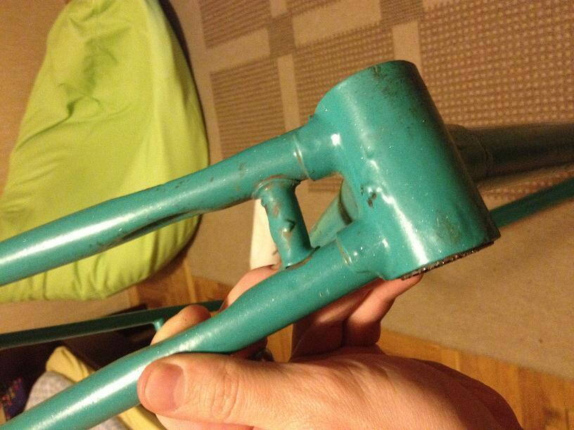

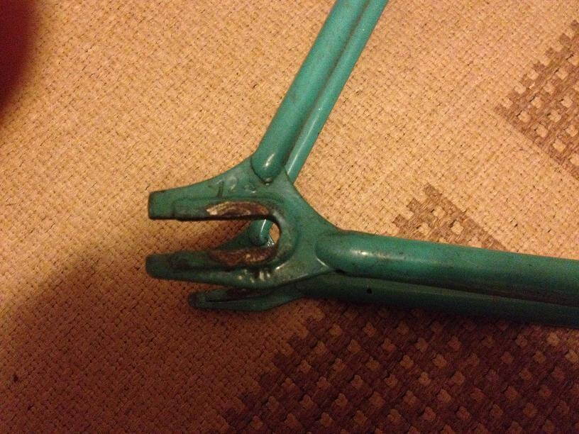

Лежала без дела у меня рама от моего предыдущего вела и осенило меня сделать из него сингл. Так как продать я все равно не смогу его, а лежать в подвале как-то плохо.
Идея сделать, что-то комфортное, на 32 резине, с корзинкой :D на торпеде, если хватит денег то на планетарке. С передним тормозом.
Начнем с рамы.

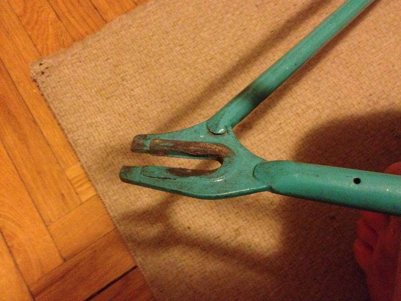

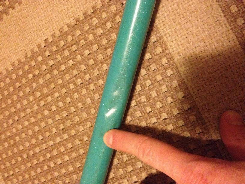

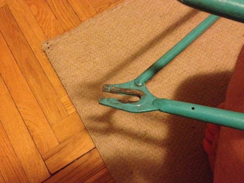

Ей, конечно, досталось сполна. Убитые дропы, плохо пропаяна(хоть в роли фикса проехала подо мной тысячи две. ), вмятина сильная. Не родная вилка.
Чем все шаманство кончится выложу сюда.
Сейчас хочу:
1. Пропаять узлы.
2. Заделать яму в трубе. Паять латунью или зашпаклевать?
3. Выровнять геометрию.
Подскажите скок ща порошком покрасить раму стоит на полифарбе?

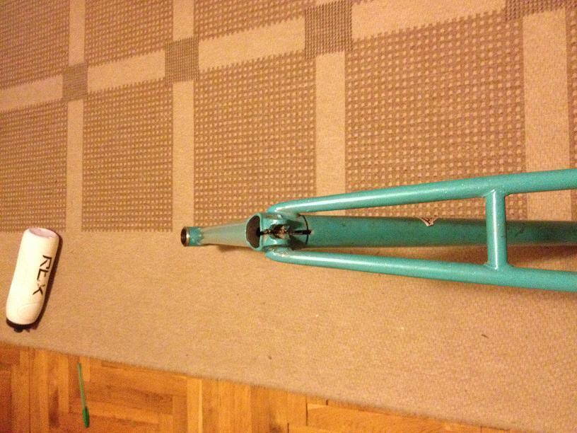

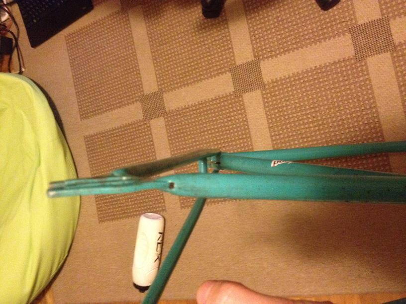

Фотки рамы. Под дропы подкладывать гайки и выточить проставки?

коткомпот писал(а):
1. Пропаять узлы.
2. я б паяв :yes:
в жовтні 200 грв коштувало

Бегущая Черепаха писал(а):
коткомпот писал(а):
1. Пропаять узлы.
2. я б паяв :yes:
а в чем преимущество именно пайки?
200 грн с вилкой?
200 грн с вилкой?
В тому, що шпатльовка може не витримати запікання порошкової фарби, а якщо і витримає то х.з як вона себе поведе з часом. Під "порошок" потрібна спеціальна шпатльовка(термостійка), якщо "поліфарб" писанеться Вам таке зробити, то я тільки "ЗА" так як Ваш досвід буде корисним для всіх нас ... а заливання латунню/сріблом дасть 100% потрібний і перевірений результат.
Так 200 грв з вилкою, принаймі так, мені здається, казав Кіса... ну у Львові точно було 200 грв.(але не поліфарб :D )

Если будешь паять узлы, то почему бы и не запаять вмятину?

хз) watelaz сказал шпаклевать))
Паять же лучше ПСР-40(viewtopic.php?f=27&t=171020&start=60)? ОН на радиобазарах продается?
Мыло - грязное.
 Заголовок сообщения: Re: Рекорд сингл
СообщениеДобавлено: 31.12.2014 12:18
Цікава тема, я Рекордів в Крокодиловодстві не пригадую.
watelaz в пайці для мене авторитет, слідкую за його роботами. Але шпатлівка на ровері, це крайня міра. Труби пружинять, шпатлівка ні і з часом висипається.
А 32-га резіна в раму влазить?

32 должна влезть, там вилка от стартона, плюс один человек впихнул в ГИТ 37 назад 35 вперед)(надеюсь romp не против, что я стырил у него фотку)
у меня одна чашка картриджа никак не выкрутится, прикипела намертво, луевую осилил, картридж выбил, правая сидит. вд-40 не помогло. Рычаг метровый тоже, блин
