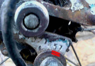

Влад я год увидел по вьібитьім на дропе цифрам (фото), сегодня пересмотрю и на подсидельной трубе тоже :yes: :roll:
седло,система,манетка, пер.тормоз, гипсы, поздняя фара не к месту, обода сомнительные
седло,грипсьі - 100% не родньіе, фара( там такая наклейка з глазками :D )- єто чудо местного производства ЛМЗ :D ,у нас все с такими ездили. Обода,система, манетка - х.з. система вроди его , о манетке могу сказать только что есть клеймо "ХВЗ".
Сегодня позно вечером сделаю пару фот, будем определятся вместе.
:D
Привіт, Миколо! Під сідлом дивитися не варто, ставлю на те, що це пізній-34 1964р.: у 61-63гг. рік/номер били під сідлом (http://veloretro.ru/pic.php?id=124&indx=5) і лише на 64г. вже на дропе. Потріть дроп: має бути щось таке 64гХХХХ57 (де 57 - лише закінчення зав.№)
