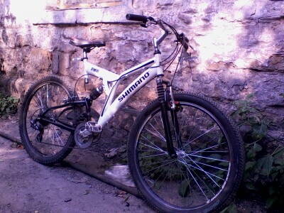

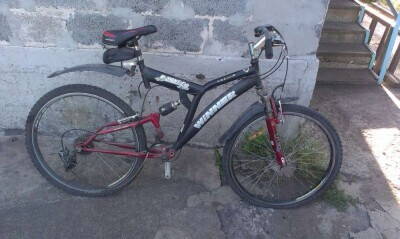

Извиняюсь спросить! Каков Ваш вес ? И в чем был дефект остальных из 6ти ?. Красить думаю заодно с рамой, с пескоструем,. Хочу раму сделать цвет мокрого асфальта металлик с оранжевыми полосами и такие же обода или обода в цыет космос металик. Опыт в покраске и пескоструе одного горного есть, более пол года все без изменений, хотя лкм использовал для дерева, единственное не базарное а промышленное.
