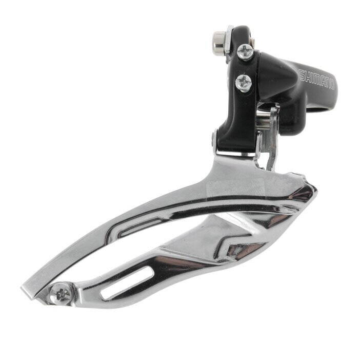

 Заголовок сообщения: Re: Проблемма с передним перекидом
СообщениеДобавлено: 19.05.2010 17:52
Сообщения: 11
Город: Новосибирск
Зарегистрирован:09.02.2010
Вот такой передний переключатель прекрасно встает и работает, правда я взял на диаметр 28,6, сейчас таких нет, но на чейне довольно часто обновляется ассортимент:
http://www.chainreactioncycles.com/Mode ... elID=42301
42301.jpg [ 34.09 КБ | Просмотров: 1142 ]
