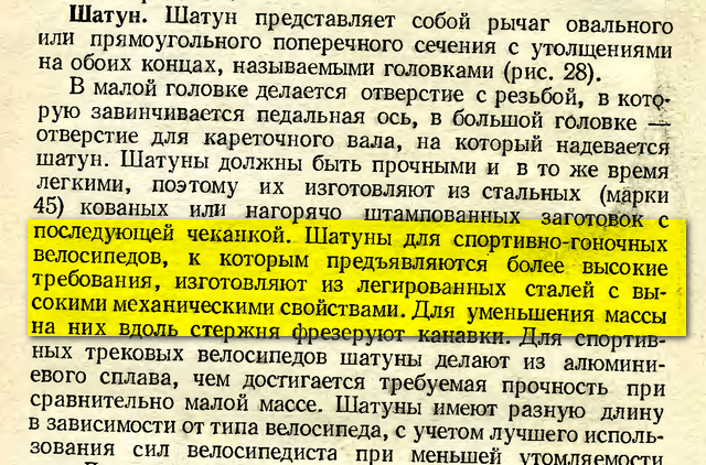

Не, ну доступного много чего - Роллс-Ройсы, видал, в салонах стоят свободно - очереди нет :D И под заказ можно - мне вломили за плашку для штока вилки 50 баксов (точнее, за любую - только сказать какую - дюймовую, метрическую, левую, правую). Вломили не халявщики, как за случайную удачную халтуру, а люди, которые этим профессионально занимаются. После этого Женя как раз озаботился самопалом.
Для мастерской-копейки, конечно. А для любителя на один раз :unknown:
Вроде шатуны СШ не термообработаны, а сделаны из чего-то легированого:
Вложение
[ 492.36 КБ | Просмотров: 1306 ]
Скорее всего, метчиком оно режется легко,в отличие от термообработаного. Хотя постперестроечные рвутся и гнутся, особенно от туриста... Не исключено, чито самопальный метчик из педальной оси тоже возьмёт. Но именно метчик, а не сминатель резьбы :D
Короче, нема денег на метчик - нефиг выделываться с китайскими педалями :D
