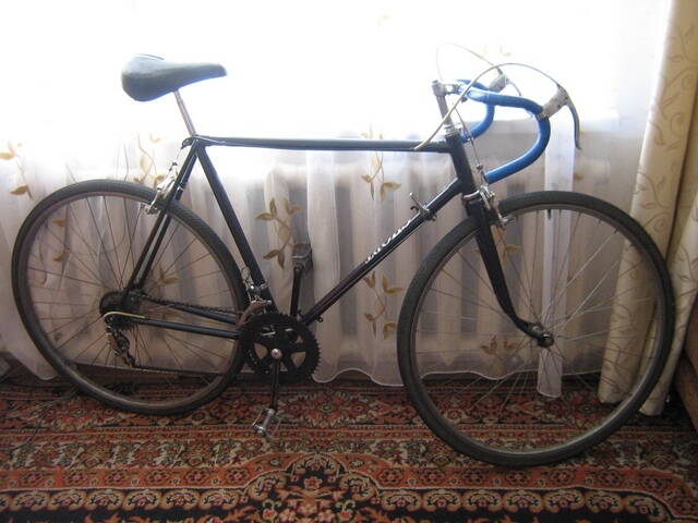

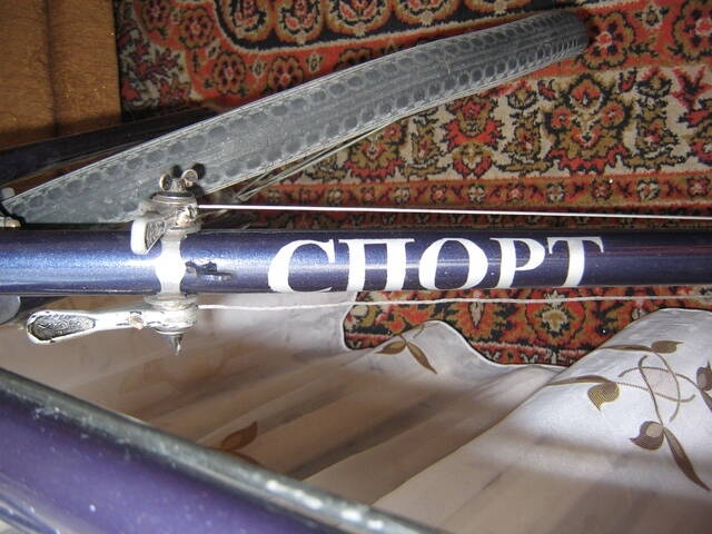

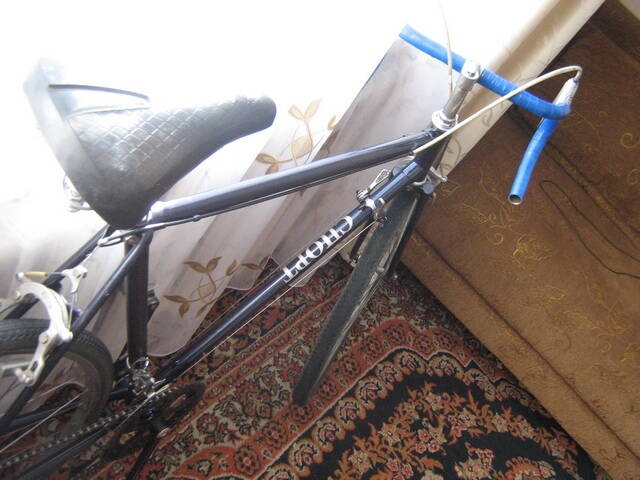

собрал на этой раме вот такой аппарат(синий металлик :smile: )
_ 048.jpg [ 142.12 КБ | Просмотров: 4649 ]
_ 049.jpg [ 153.21 КБ | Просмотров: 4637 ]
Комментарий к файлу: Надпись на раме сделана по трафарету из самоклеящейся пленки

покраска сделана во много раз качественней, чем в предыдущей конфигурации.
Красил так: сначала рама была полностью очищена о старой краски и ржавчины. затем я ее покрыл преобразователем ржавчины, смыл преобразователь, дал полностью высохнуть и приступил к грунтовке. грунт - из баллончика, черный, в три слоя лежит. После удаления всех косячков, подтеков и пр. приступил к покраске. Краска COLOMIX (цвет №446"сапфир")- баллончик, 2 слоя. Лак - баллончик, 1 слой.

На эти работы ушла неделя, делал неспеша. Надпись сделал по методу MAXMARK'a, распечатал буквы в зеркальном отражении на самоклеящуюся пленку
