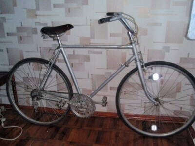

Итак что имеем: "Спутник" 1982 года выпуска, велосипед последний раз был на ходу лет 5 назад, с последней поездки помню постоянно трущийся об обод задний тормоз, шелчки при езде на большой звездочке итд. После этого велосипед долгое время стоял на балконе (зимой в минус 20 тоже).
Чего хочу получить на выходе: городской велосипед,возможно несколько раз в год выед на рыбалку (колеса должны быть не сильно тонкие), руль "барашком", манетки на руле(хотя не обязательно), тормоза V-brake, багажник (для аккумуляторов,хочу в последующем поставить вперед мотоколесо),касета на 5 звезд, собственно вроде бы все. Бютжет 150-200 уе.

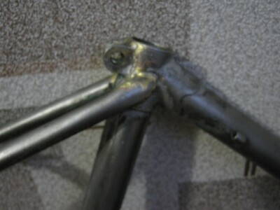

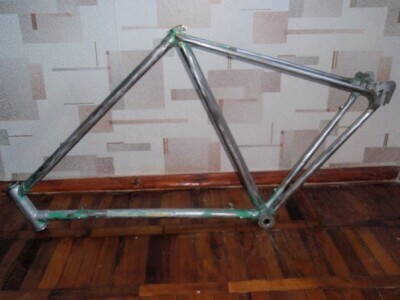

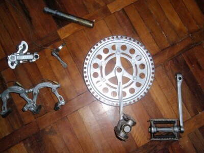

Теперь самое интересное, с чего начать? :) Полностью разобрал велосипед и очистил старую краску, рама ровная, вилка тоже. Что из стандартных запчастей можно смело отправлять в мусор. а что оставить? Какой обвес вы можете посоветывать?

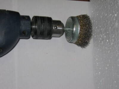

Начал готовить раму под покраску, она была покрашена до меня один раз из балончика, тоесть имеем 3 слоя краски (баллончик,родная,грунтовка). После неудачных попыток сдереть краску вручную, нождачка\старый напильник\все что шкребет и дерет... купил насадку на дрель. Дело пошло живее, но тоже не ахти, нужно прилагать большие усилия для точто чтобы удержать дрель в руках:).
"Покурив" тему этого форума о покраске и растворителях краски - решил купить СП-6, хотя были сомнения, по поводу того, справится ли он с родной порошковой краской. Намазал, раму и вилку пол-часа подождал и вся краска вздулась пузырями, осталось только легко сошкребти ее шпатылем... Таки работает :) Обрадовался я и пошел грунтовать...
