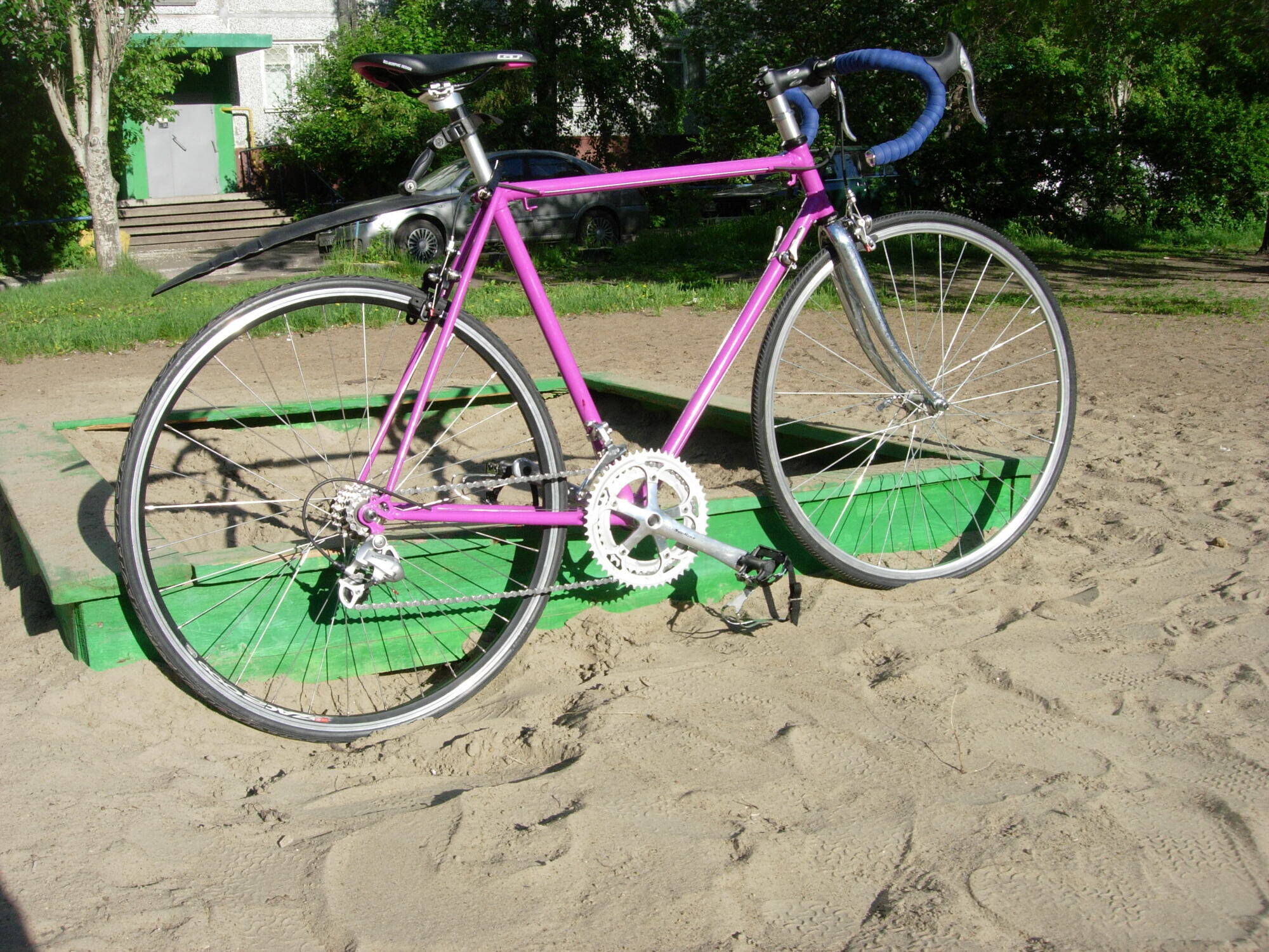

Рама 1970 года!!! Вилка тайваньский хром, снята с итальянской классики -с рамы фондриеста.
Комментарий к файлу: Порошковая краска. Сначала готовится рама, потом покрас.

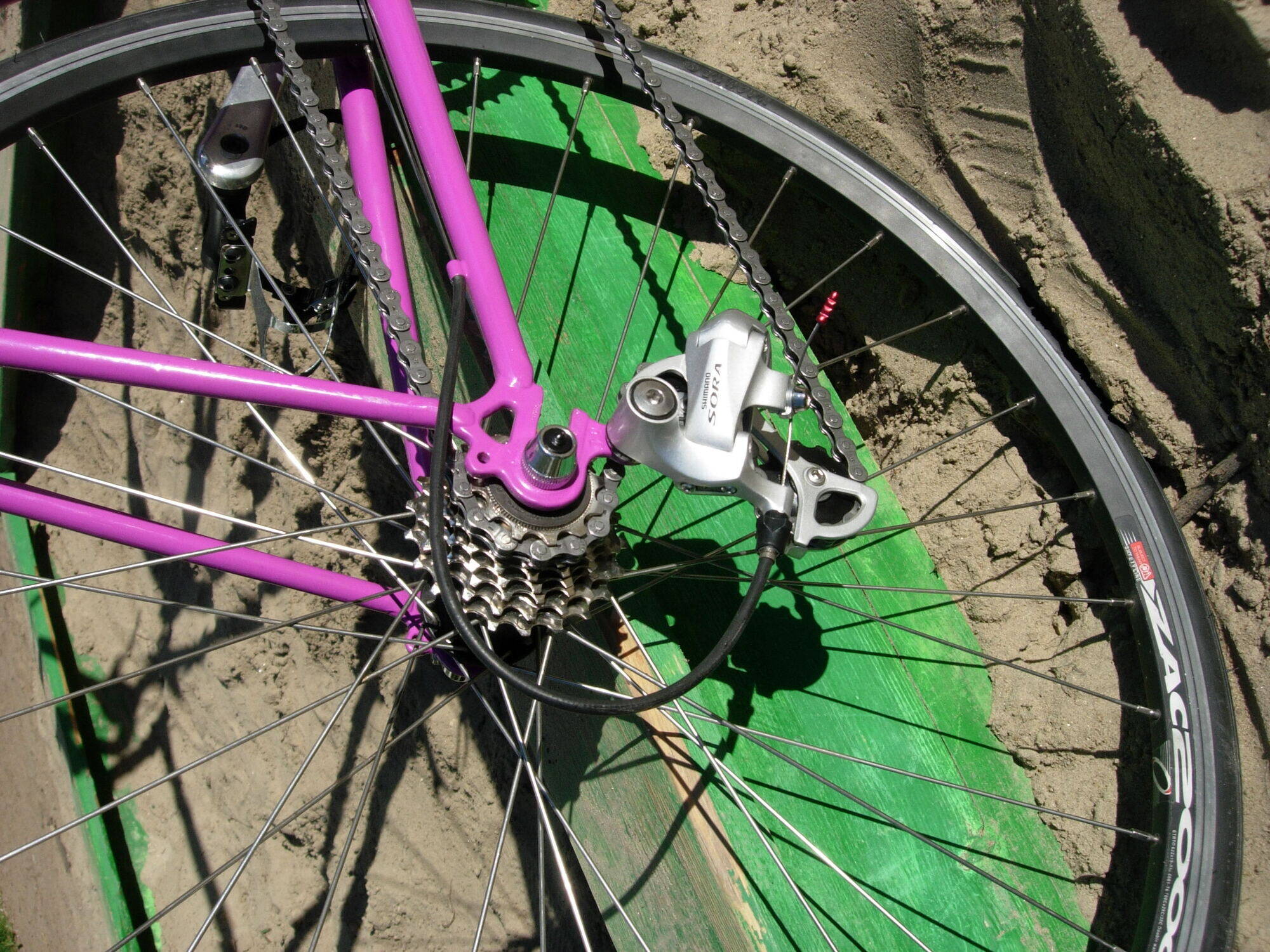

Комментарий к файлу: "Выключена" из кассета первая наименьшая звезда - иначе не получается, нет зазора

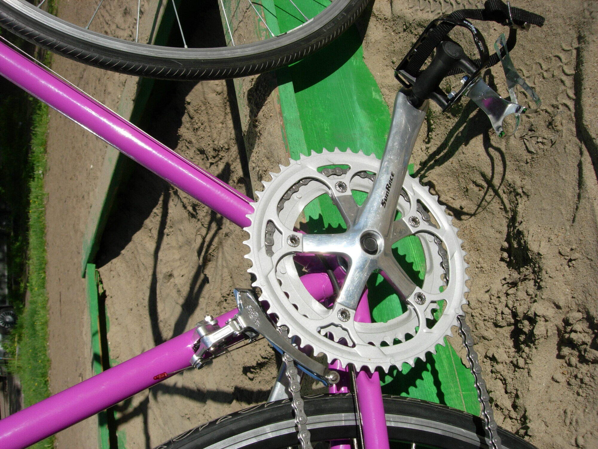

Комментарий к файлу: Итальянский переключатель и санрайсовская система.
DSCN2294.JPG [ 938.99 КБ | Просмотров: 1518 ]

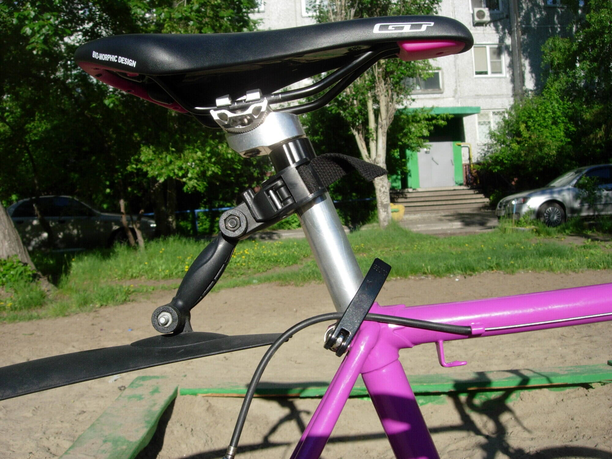

Комментарий к файлу: Седло в тон рамы
DSCN2297.JPG [ 1002.89 КБ | Просмотров: 1518 ]

По болшему счету вс хорошо. только зажим подседела не в тему (надо болтик), а у тормозов есть недостакок - отсутствует ексцентрик. седло от мтб. со временем поменяешь. Руль не высоковат? Любопытно.

О боже... выкиньте это страшное крыло с ашана-двухподвеса, стыдно же :facepalm:

Попробую ответить на замечания. Да, руль высоковат, не спорю. Про крыло - истинно шоссейное на 3-5 см уже, чем МТВ-ое. Зато грязи меньше на спину попадает. У этих крыльев один производитель и совершенно одинаковая конструкция. Про тормоза. Серебряный тормоз - на хромированной вилке лучше смотрится. Ну вот вроде и все.Да, про подседельный болт: вместо эксцентрика - зачем?

Подумаем над эксцентриком. Как я подбирал глагол? На 25 редко бывают (по крайней мере у нас) неплохие. Купил на 25,4, отдал токарю, точно определив длинну подседела, он и аккуратно встал на должную высоту, не проваливаясь в трубу. Это тоже хорошее решение по глаголу. Уж точно не встанет ниже.
Крыло надевается для ЗАЩИТЫ от грязи и ставим мы его только после дождя. Кто ж в хорошую погоду его цепляет? Повешен для комплета
