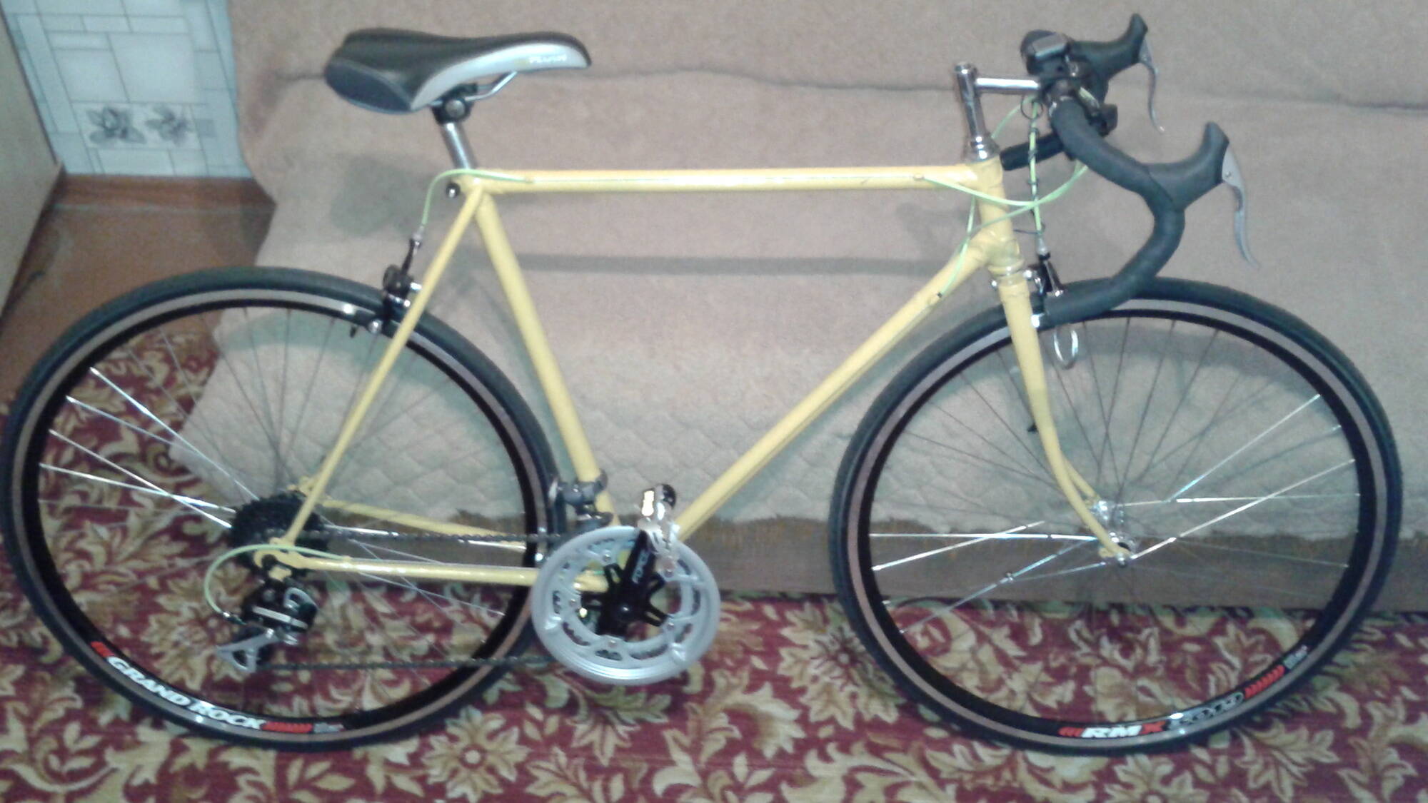

Товарищи и друзья ,оцените или раскритикуйте,замечания приму все. С учетом Вашего опыта !!!Собрал я етот аппарат только по ИНТРАНЕТУ,потому как консультантов нет(самоучка я во всем и в электрике и в приборах(я КИПовец))Один я в нашей деревне велосипеды собираю!Ну и значит поехал в град стольный Минск,и накупил запчастей ,много не тех что надо (не судите строго все-таки 51 год человеку)Но мечта многолетняя осуществилась,скоро в поход,летом конечно,для начала на 200 км ,а там видно будет,обычно в Крым катают .Что вы об этом думаете???

Я думаю, что по украинским дорогам, да еще с мешком за спиной, да по жаре до Крыма доехать будет тяжко.

kupala писал(а):
Товарищи и друзья ,оцените или раскритикуйте,замечания приму все.(самоучка я во всем и в электрике и в приборах(я КИПовец))Один я в нашей деревне велосипеды собираю!Что вы об этом думаете???
Так понятно. Автомотовелофотоэлектрорадиомонтер. :D
Добро пожаловать в страну крокодиловодов!
Велик отличный. Будут ругать, не огорчайтесь - делайте как учил дедушка Крылов (А Васька слушает да ест.)
Уже за одно желание созидания - большой респект. Некоторые наоборот разбирают и выбрасывают на металлолом. Желаю всех благ и творческих успехов!

Дадада седло заменю ,не к месту оно,но я уже воодушевлен !!!!

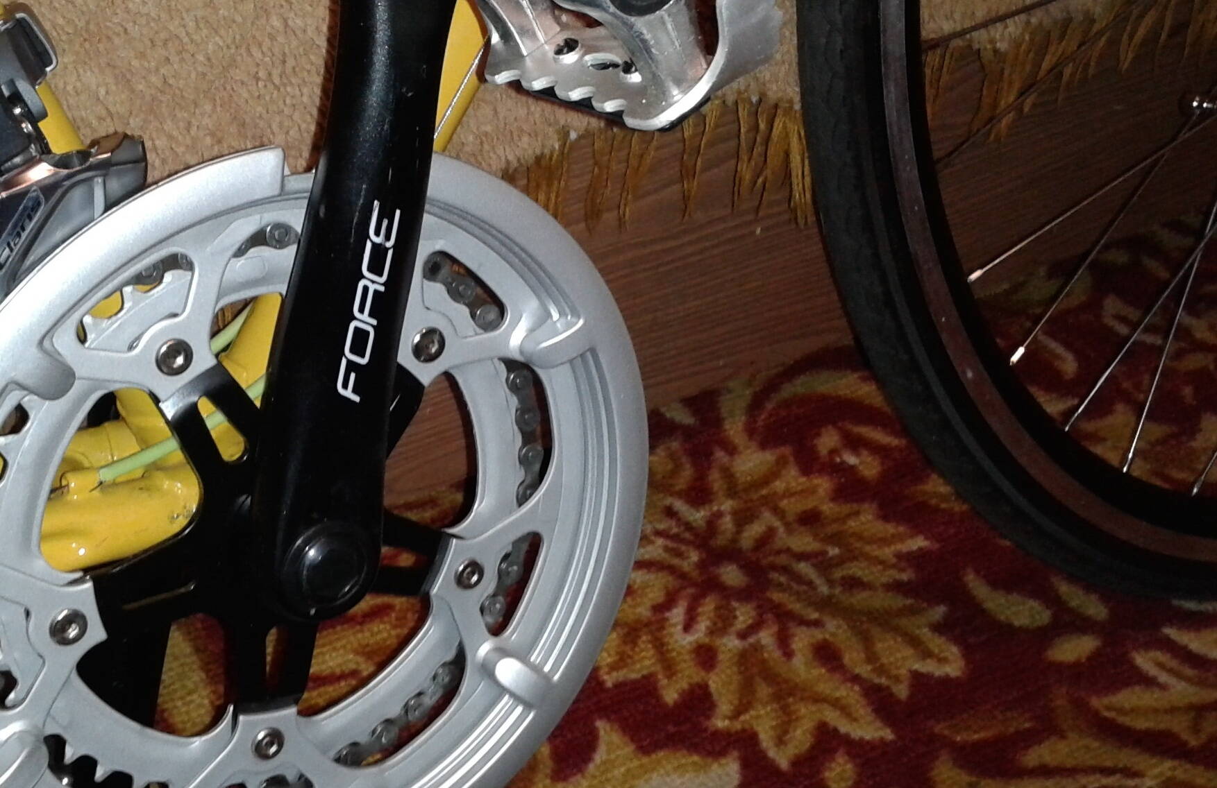

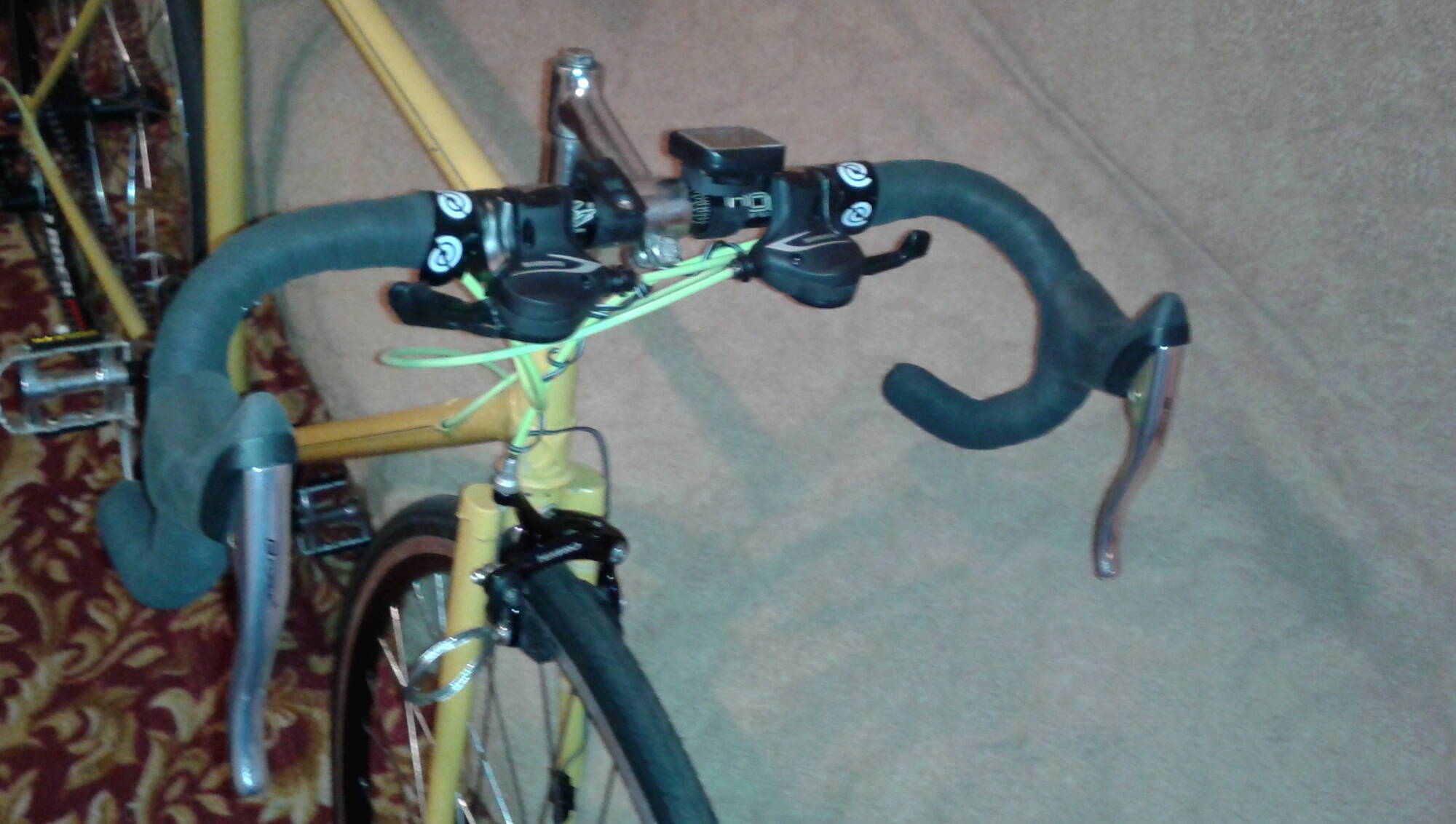

Ругать не, не буду. По технике обрезать лишние тросики, предварительно пропаяв в месте обреза.
По эстетике, система режет глаз. Вроде и все правильно, шоссейная, но... Моржет чересчур контрастная по сравнению с окраской, Может защиту снять или перекрасить. Ну режет глаз и все тут.
Если планируете дальняки, есть смысл подумать о кожаной сидушке, типа родной или Брукс.
Но это все мелочи, главное вел собран. Поздравляю!
По фен-шую (законам дизайна) надо по краю защиты провести черную линию (круг). Вид сразу изменится. И поставить белый (блестящий) предохранительный диск на заднее колесо

А,кстати я родное седло перебираю,изготовил заклепки медные,а-ля Брукс(Брукс только с большой буквы)из жала старого паяльника.Пришлось изготовить матрицу для изготовления заклепок.
Пытаюсь разобраться в конструкции Бруксового седла,по фото конечно (образца ведь нет)!

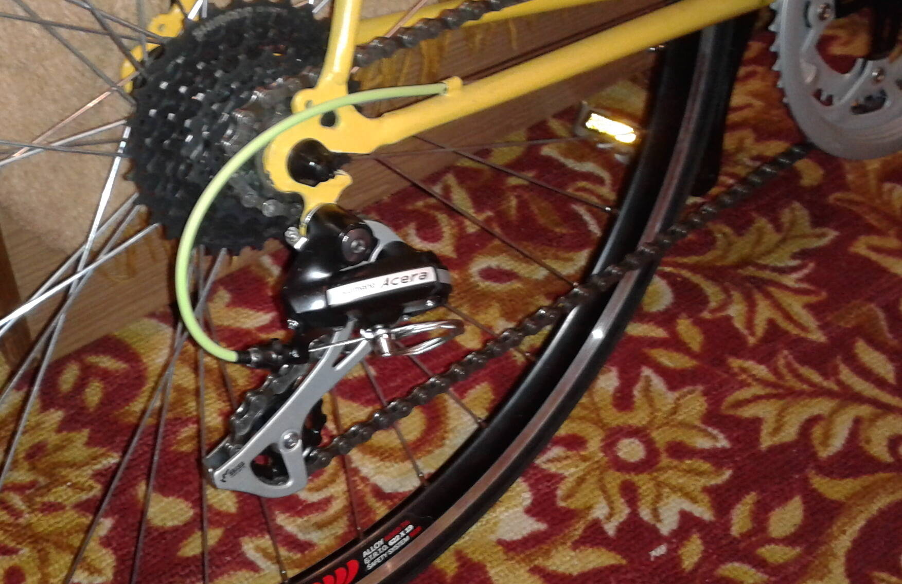

Таааак...
Защиту системы - снять. И эстетика, и меньше мороки с передним переключателем. Задний переключатель немного не из той оперы (он мтб), со временем поменяете, пока и этот послужит какое-то время. Желаю наладить манетки-тросики переднего (писали в другой теме, что туго идут) и поменять седло.
На педали не помешают туклипсы (петли) - совсем другая езда, уж поверьте наслово. Даже на эти педали они без проблем встанут.
Вижу, что нижняя чашка рулевого комплекта покрашена - аяяй, как не кошерно, а я яй... Ну да ладо. Вообщем хороший велик, собран почти правильно, без колхозинга, и по возможности избегая мтб/ашана. С чем и поздравляю.

Gagarins писал(а):
Таааак...
. Задний переключатель немного не из той оперы (он мтб), со временем поменяете, пока и этот послужит какое-то время. []
МТБ манетки + МТБ переклюк= good
Чем Асера не угодила? Как по мне, хороший бюджетный преклюк для крокодила с мтб манетками.
Отличный вел получился! Простой, надежные конек, без разных ненужных полиролей на раме.
А что за тормоза? Фотку покрупней можно в студию.

Уважаемый тов.Gagarins Все понял ,спасибо за информацию,задний хотел Claris не было в наличии,купил Acera ,на днях поменяю ,пока сезон не наступил ,педали -да туклипсы поставить собираюсь,с этим учетом и брал(контакты слишком дорого для такого любителя как я)Чашку не получилось снять перед покраской,и спасибо огромное за замечания ,кроме Вас ребята и спросить не у кого,интернет сильная вещь!

Тормоза TEKTRO рич 50мм колодки в самом низу как раз попадают на обода!

Красавец, производит исключительно положительное впечатление, а после возвращения родного седла на нем можно будет ездить далеко и комфортно. Хорошая туристическая машина без слабых мест, как и положено: тут даже стальной вынос и глагол уместны абсолютно.
А точную модель межете написать. Заранее спасибо.
