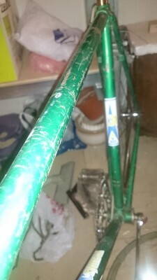

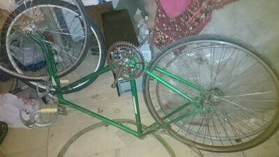

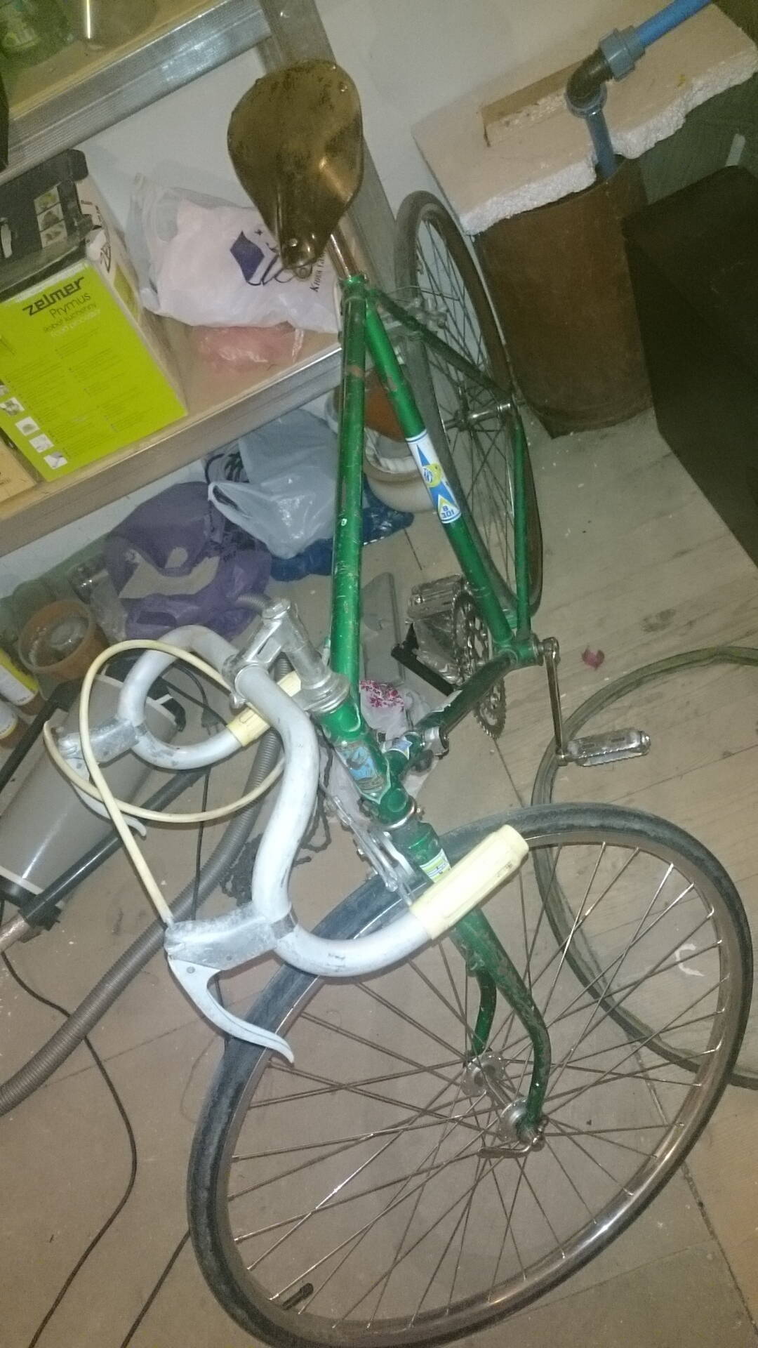

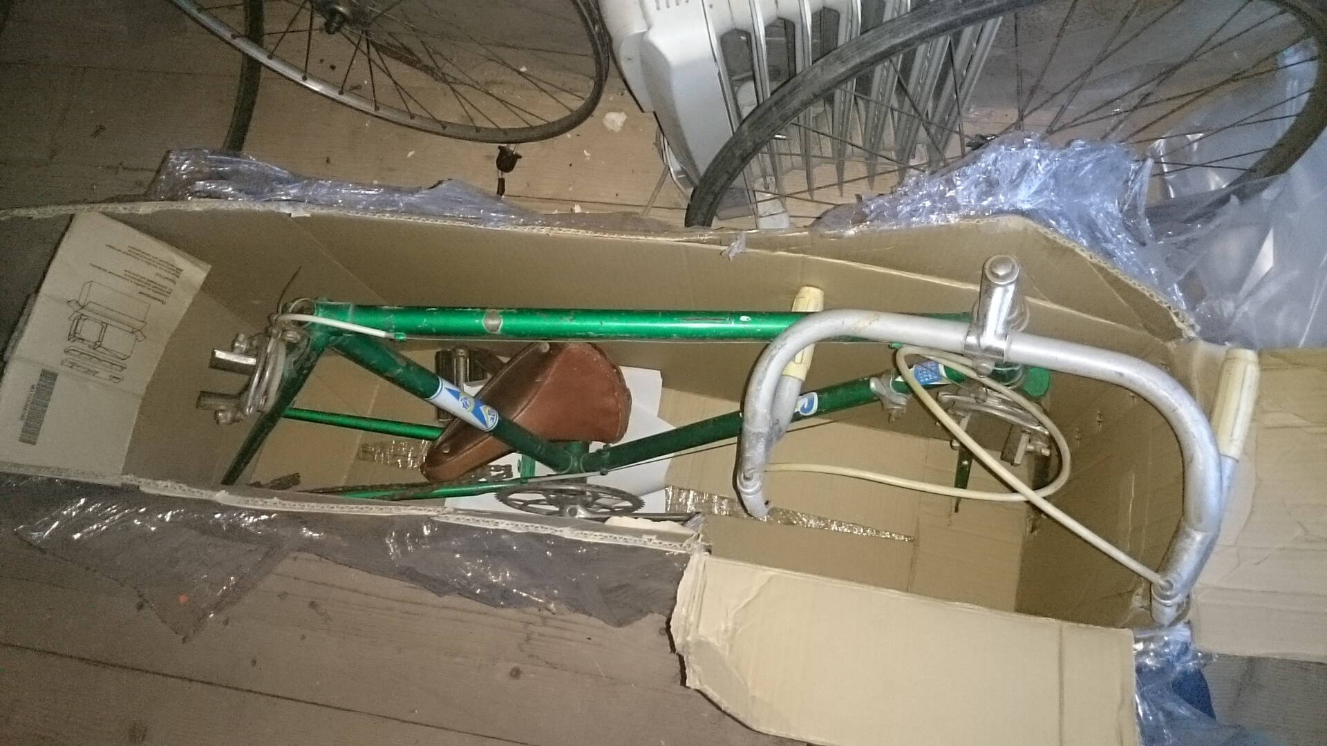

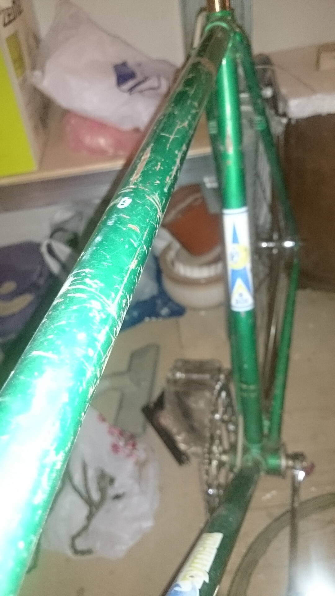

Довго блукаючи теренами ОЛХ
надибав я якось раму Спутника 74 року
Домовився і забрав
Ця капсула часу вартувала мені 600 грн з копійками
Прибула якраз на Свят Вечір 6 січня 2016 року
в символічній упаковці
Комментарий к файлу: Подарунок

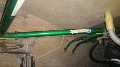

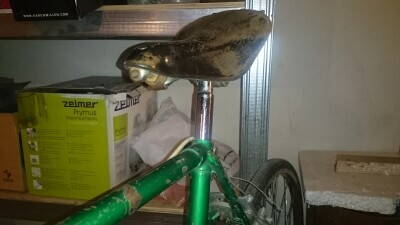

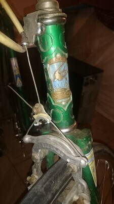

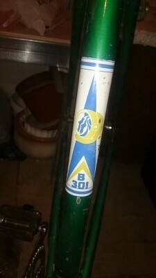

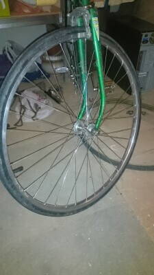

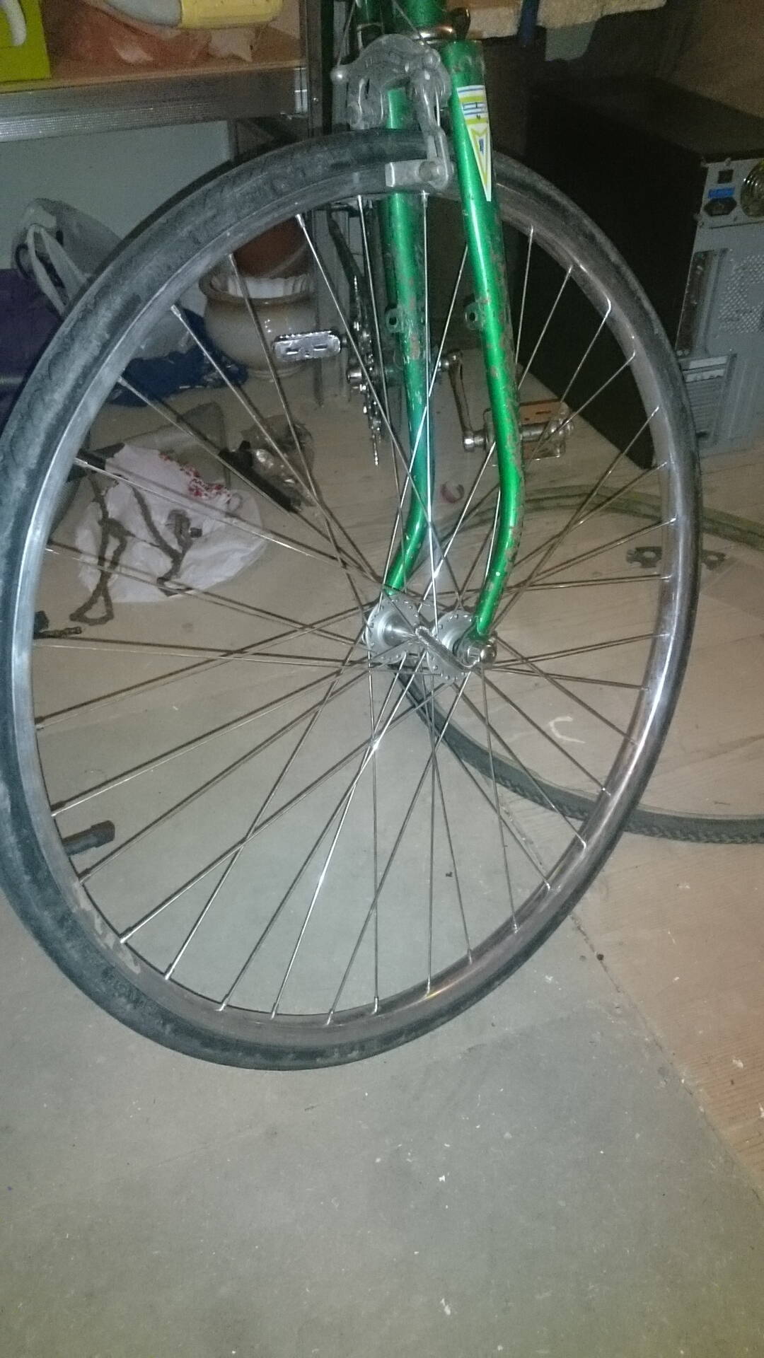

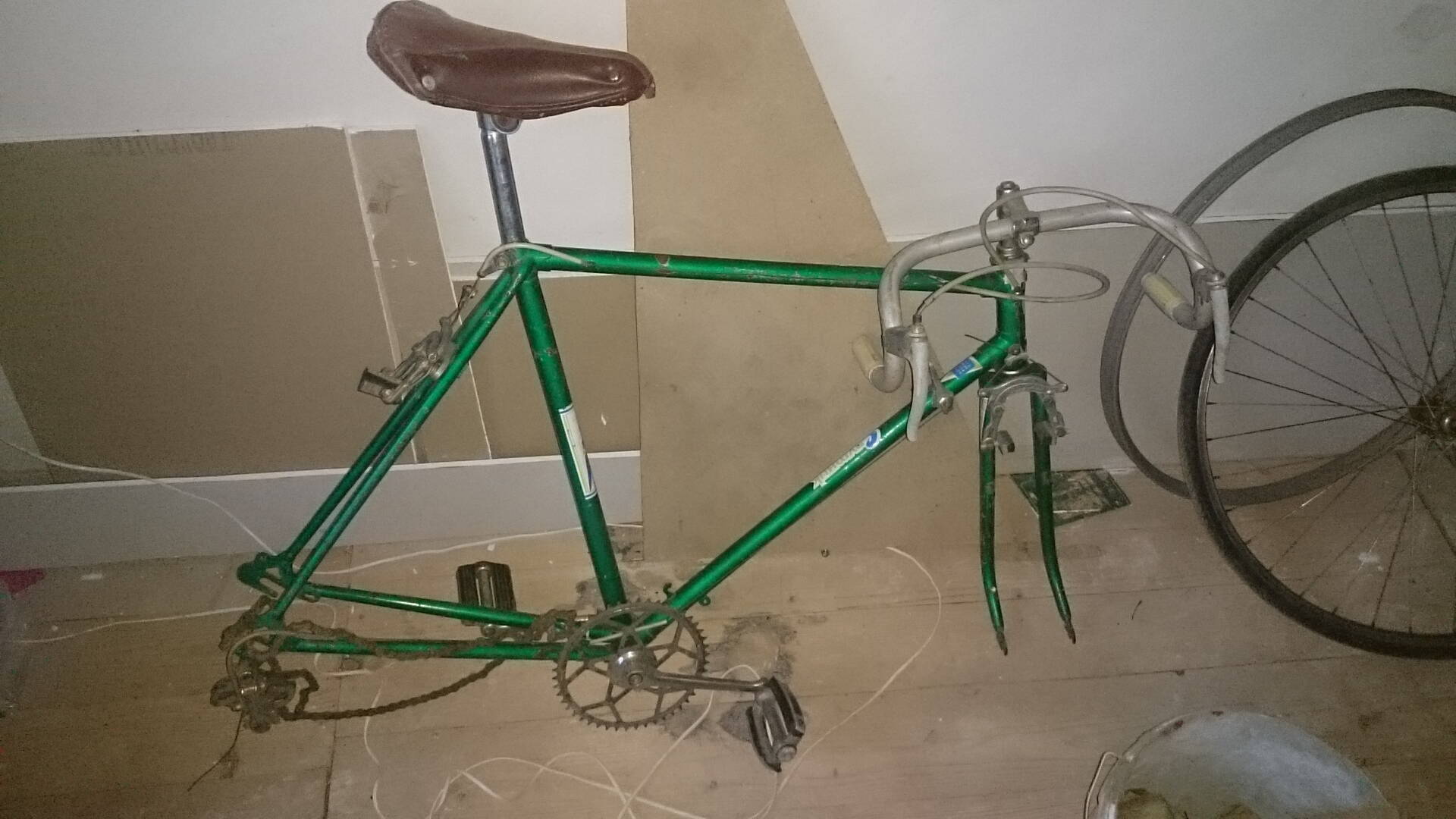

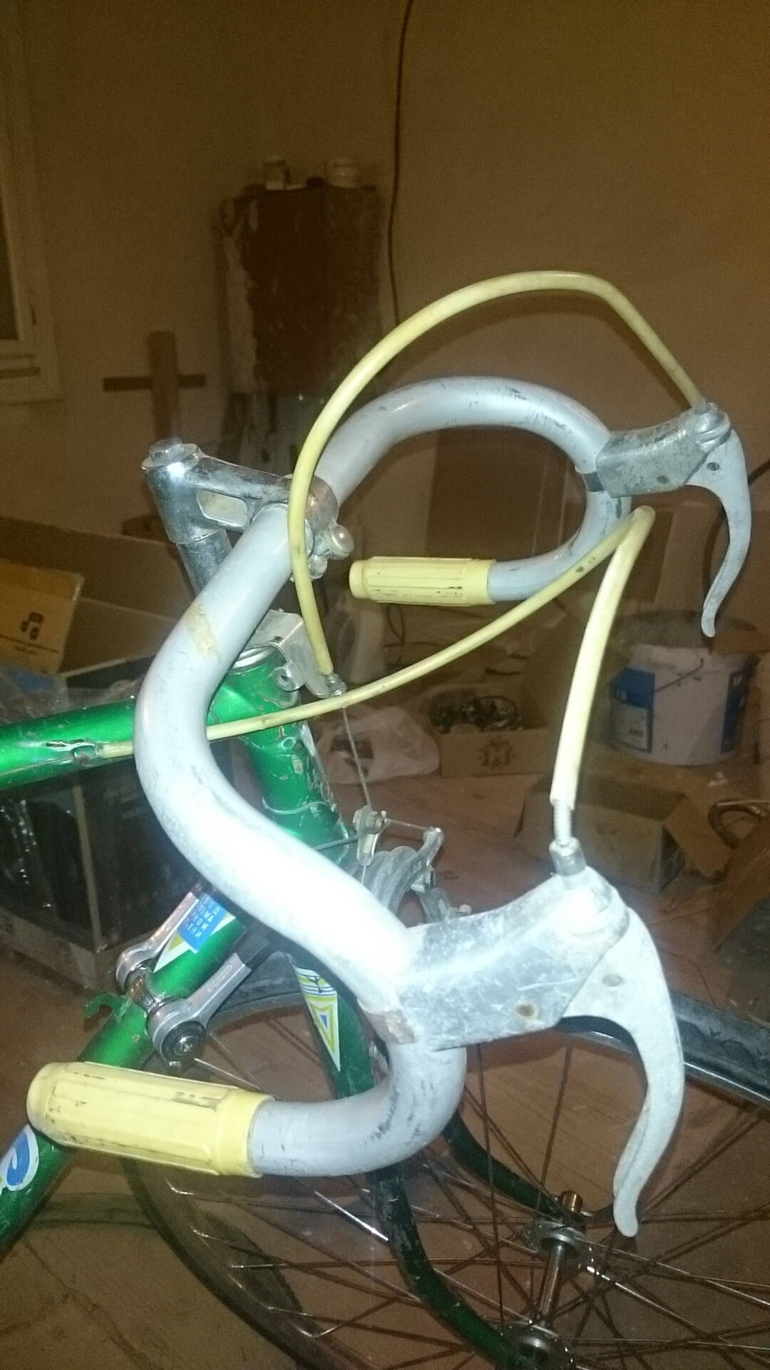

Вел реально в рідних запчастинах
зберігався на горищі довго
рідне все, абсолютно

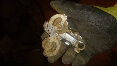

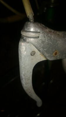

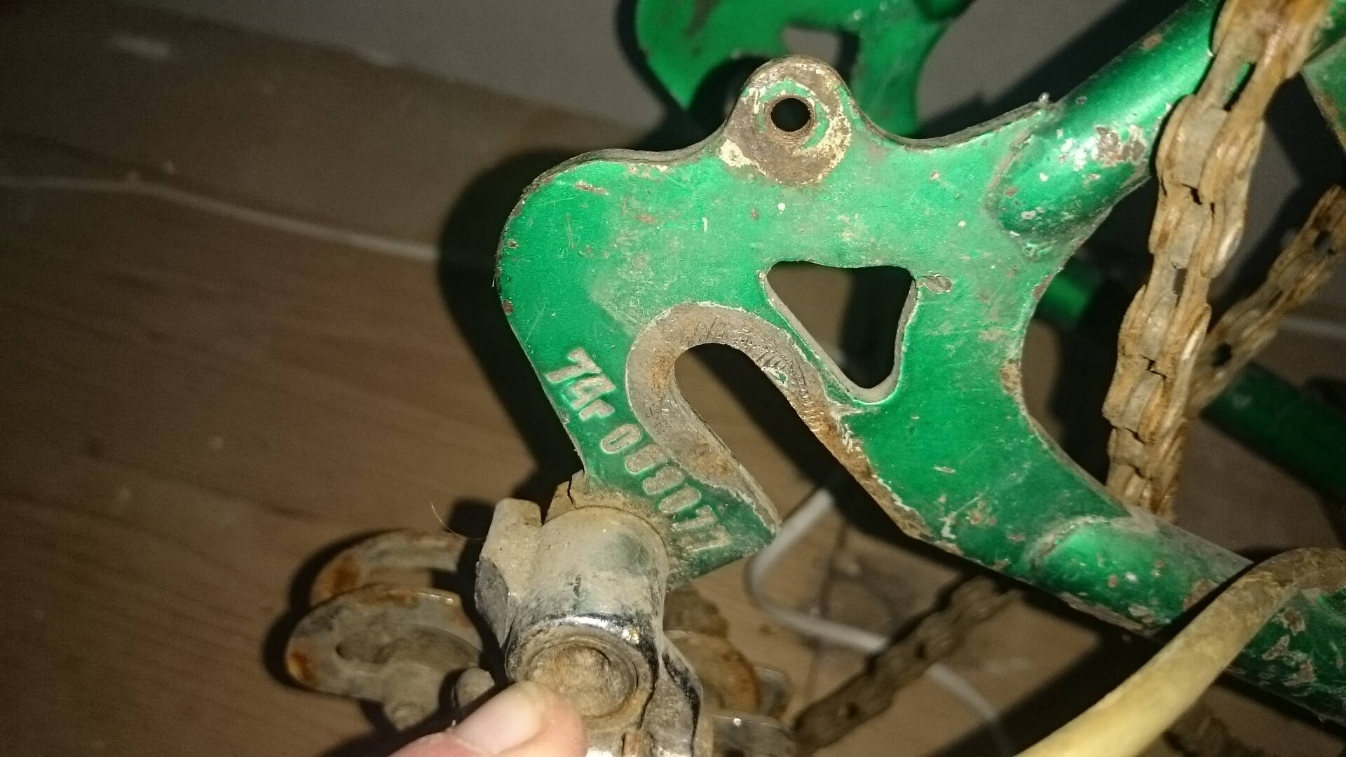

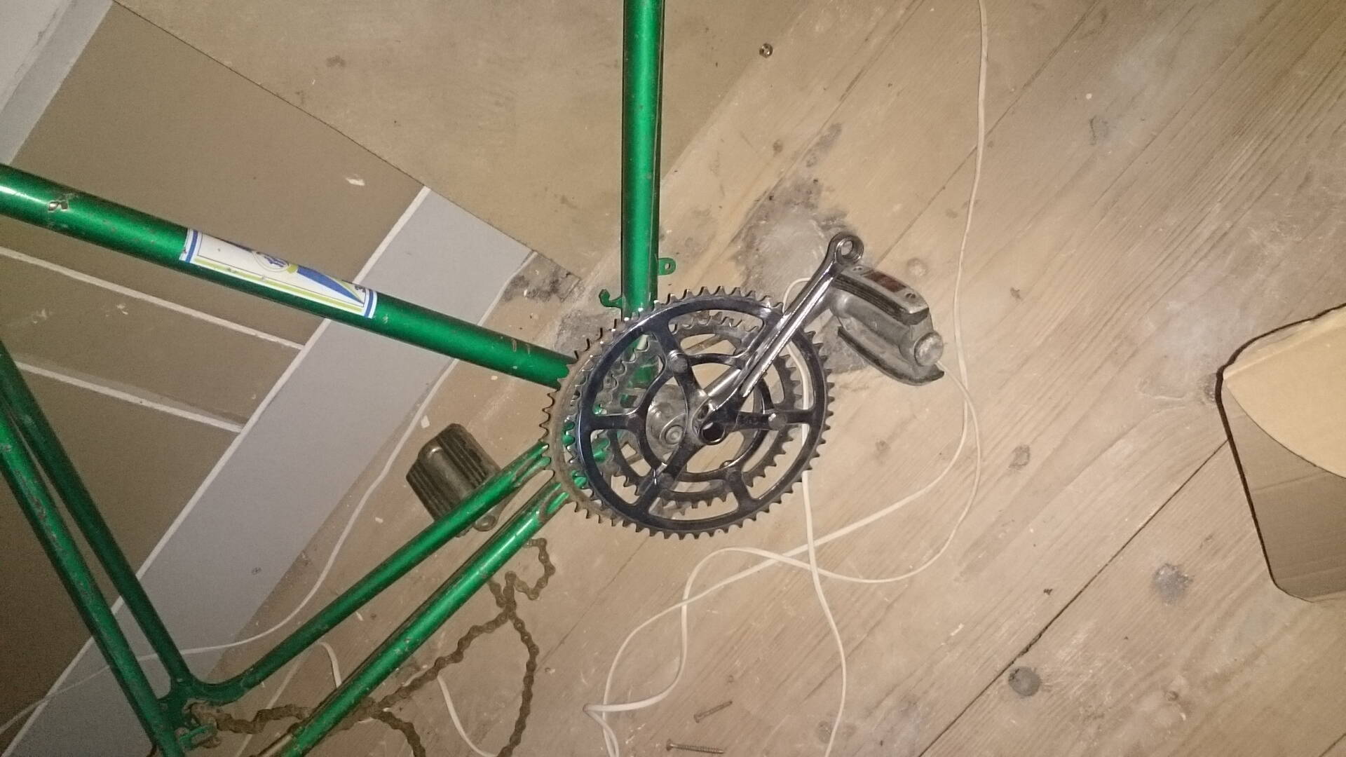

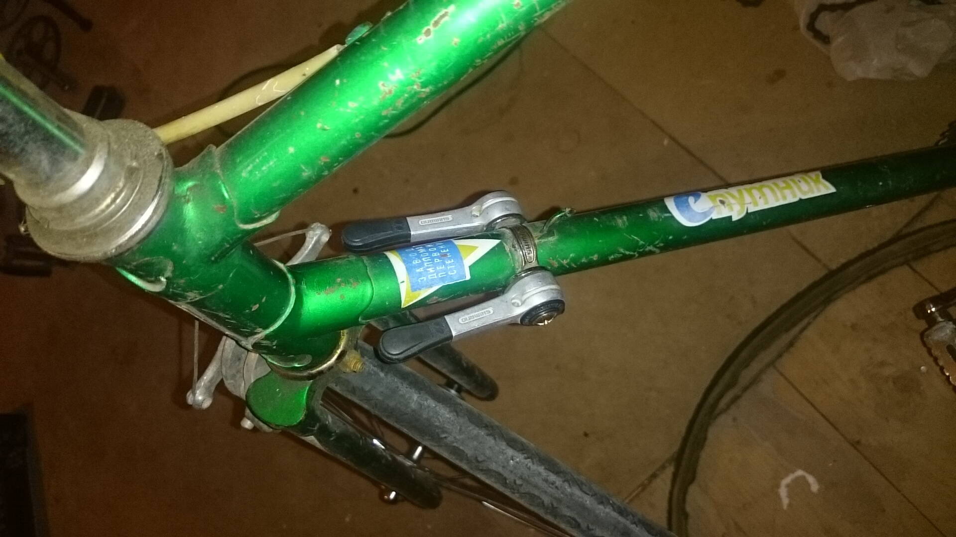

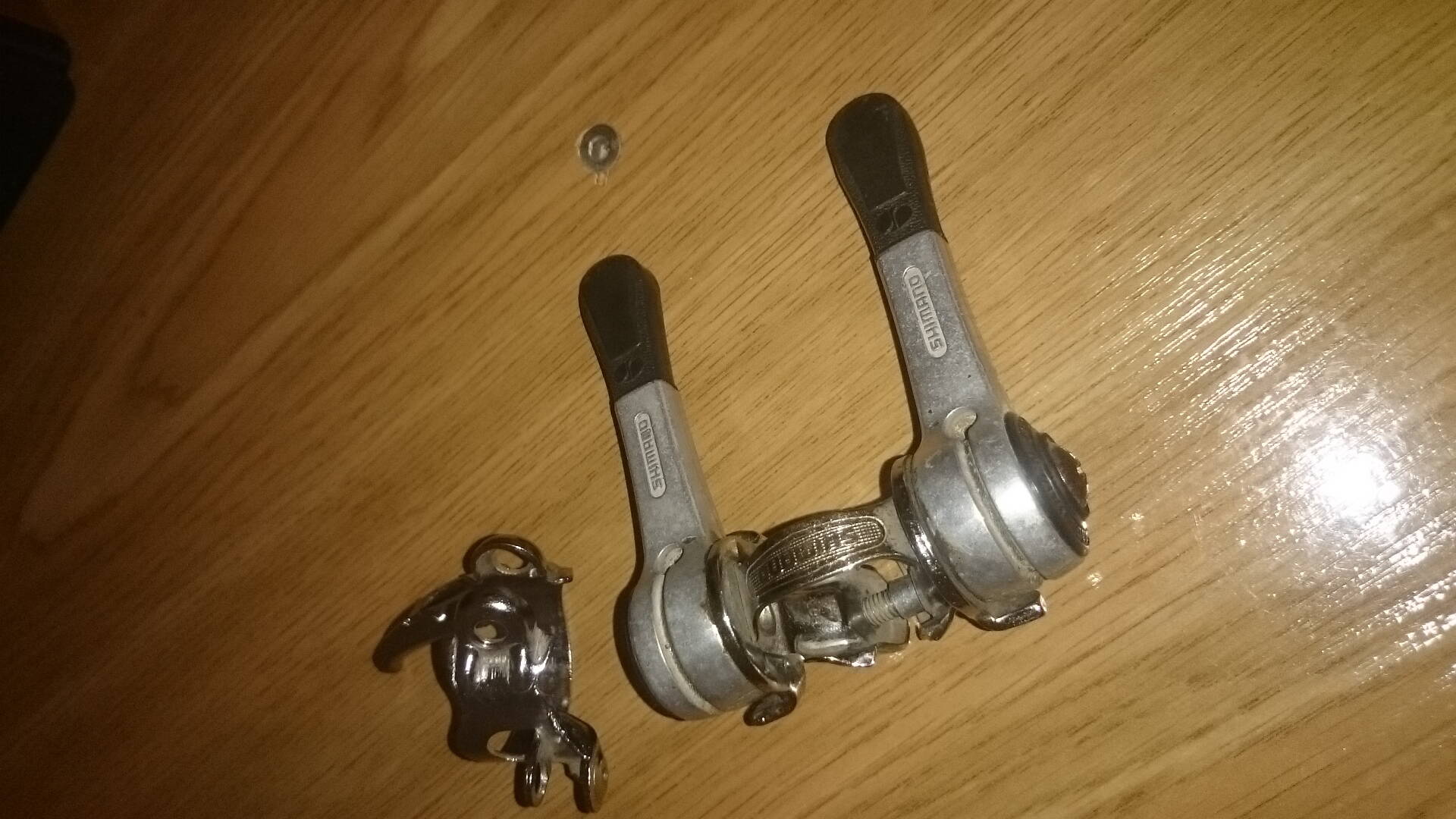

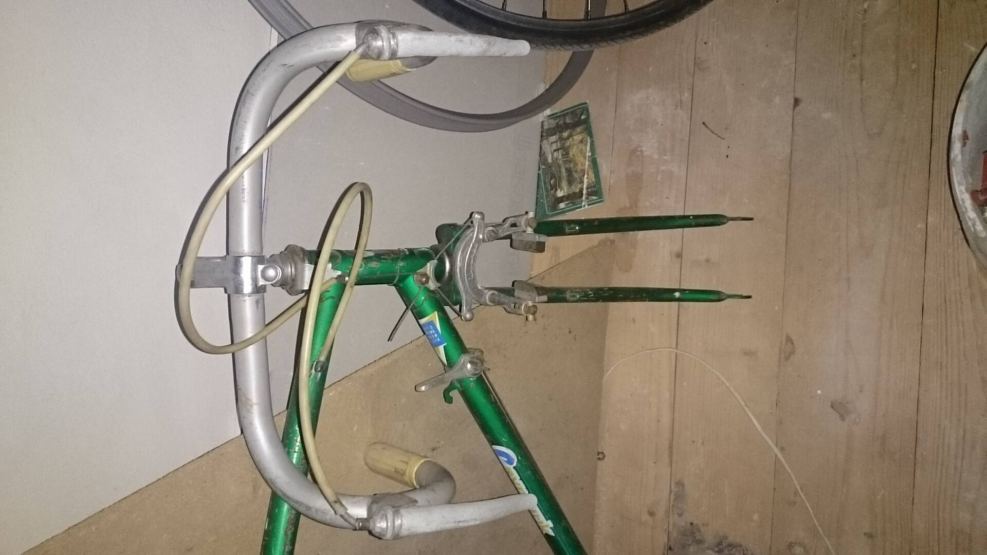

не хочу колхозити, але з планів замінити систему на Старт-Шоссе
Установити двійну індексну манетку
передню перекидку Старт-Шоссе
Перебрати, змазати, замінити троси
установити сідло Старт-Шоссе
і все більше чіпати не буду
Комментарий к файлу: прикинув систему старт шоссе вроді норм буде
DSC_1020.JPG [ 835.52 КБ | Просмотров: 3019 ]
Комментарий к файлу: прикупив манетки шимано індексні
DSC_1021.JPG [ 900.15 КБ | Просмотров: 3016 ]
Комментарий к файлу: непогано дивляться
DSC_1042.JPG [ 842.31 КБ | Просмотров: 3016 ]
Комментарий к файлу: Встановив систему Старт-Шоссе
на клини СССР
DSC_1036.JPG [ 945.78 КБ | Просмотров: 3016 ]
Комментарий к файлу: перекидка класна, робоча, таких ще в руках не тримав
DSC_1037.JPG [ 698.68 КБ | Просмотров: 3016 ]

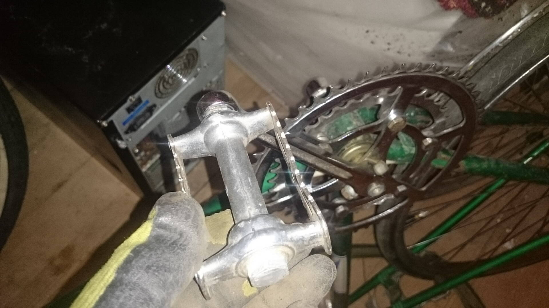

Комментарий к файлу: педальки, нажаль незнаю від чого
DSC_1039.JPG [ 838.64 КБ | Просмотров: 3016 ]

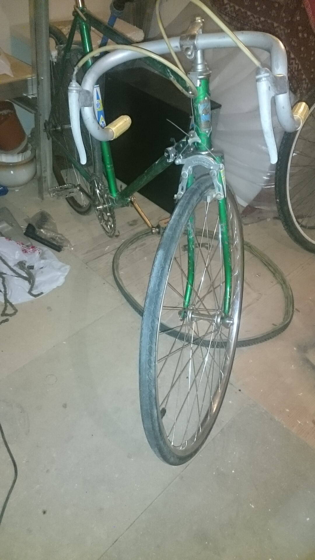

На сьогодні все, на другий тиждень продовжу
з коліс- переднє залишиться, а зад наберу на втулці ХВЗ і встановлю п'ятьорік ХВЗ
так на кінець пройшовся навколо велосипеда
наробив фоточок
жаль що фарба так покоцалась
та нічого, старенька і так класно виглядає

Кстати система одинарная довольно не то, чтобы редкая, но как то сложно ее найти, вроде бы и массовая, а попадается редко.
СообщениеДобавлено: 23.01.2016 23:32
Эта система от СШ не сильно отличается. На пару зубов на звёздах. Перекидки вроде на стартоне и туристе одного года одинаковы. Индексные манетки там врядли помогут. За седло согласен.
Туристовская задняя втулка ходит до 60 000 (шестьдесят тыс) км по некоторым данным. Диапазон передач у туриста с 8 ск (четверик) с таким набором звёзд спереди и сзади больше, чем у стартона с 10 ск (пятерик).
СообщениеДобавлено: 23.01.2016 23:42
Сообщения: 990
Город: Івано-Франківськ
Зарегистрирован:21.10.2015
ну систему поміняв, бо є деякі участки де можна їхати швидко
в нас тут сильно нема горок, думаю 5 зірок будуть якраз
індексні, попалися на барахолі за 100 грн, думав взяти від старт - шоссе, ну
вони 80 коштують, того і взяв вже шимано, 20 грн різниця мала

Если хочется ездить а не дрочить му-му с савэцькими запчастинами. Оставляй фрейм с седлом, рульи тормоза. все остальное отнеси на свалку. Оно все равно работать не будет.
Ставь начальное Шимано или Срам. колеса на клинчерах, и будет реальная ракета.
И да индексные манетки Шимано не будут работать с тем мусором которым комплектовался Спутник на шестой смене пьяными ваньками.

з задньою перекидкою ХВЗ працює переклюк ShimanoSixIndex на ура
а ці манетки будуть робити , трос будуть тягнути, правильно
