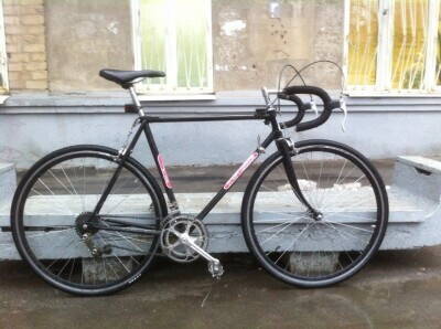

Всем привет. Давно хотел с кем-то обсудить свой Старт, спросить совета, узнать ваше мнение про него, вот наконец-то дошли руки.
Все началось с того, что я начал ездить к друзьям (это примерно 15км) на своем горном велике. Меня в принципе все устраивало, но когда меня обгонял какой-нибудь шоссер, смотрел на них с завистью :smile: . И понял что хочу шоссейный велосипед. Начал просматривать магазины новых велосипедов и отдавать 25к за велосипед начального уровня было немного жалко :oops: . Но потом на авито наткнулся на какой-то Спутник, нашел группы в Вк посвященные ХВЗ, там подсказали, что та рама гнутая, и вообще лучше поискать Старт-шоссе. Шли дни, я подписался на все группы в Вк посвященные на эту тему, и заходил на них каждые 15 минут, меня полностью поглотило желание сделать свой собственный крокодильчик :D
И одним прекрасным днем наткнулся на объявление о продаже черного Старт-шоссе 88г. Написал парню, узнал что по чем, договорились о цене (потом я понял, что она была высоковата))). Была единственная проблема велосипед находился в 70 км. от моего города. Но я уже видел себя на нем и хотел только его, да и по городу за день я и больше ездил, решил что смогу, да и родителям было по пути.
Значит собрался я утром, выехал. По дороге к моей мечте я понял, что путь мне предстоит не простой, так как местность холмистая, постоянные подъемы и спуски( Но я не отчаивался и верил в свои силы :cool: . Прибыли на место, встретились с парнем, я проверил все что знал на тот момент, прокатился, и купил его)))
Был неописуемо рад своей покупке. Проехался немного по городу, за одно заехал в магазин, и привык к велосипеду, выдвинулся в путь... На этом хорошая часть истории кончается, так как не успел я отъехать от города и 5 км. как порвалась цепь :shock: :eek: . Сказать, что я был в шоке, ничего не сказать... Хорошо, что родители не очень далеко уехали, и смогли меня забрать.
Только через пару дней я смог отвезти велосипед в мастерскую, где сделали цепь. Затем начались дни свободы, первых падений, аварийных ситуаций и прочих радостей жизни :D
Пока что, оп апгрейду почти ничего не сделано, поменял покрышки, седло и наклеил деколи. Велосипед уже при покупке был крашен в черный цвет. Да деколи не те которые должны быть, просто нужные черного цвета и они бы плохо смотрелись на черной раме)))
Еще будут заменены: вынос, подсидел, тормозные ручки и поставлю туклипсы.(уже заказаны) Хочется тормоза поменять, но пока что денег не хватает)
Система стоит китайская копия Харькова или Campagnolo )
Комментарий к файлу: Вот таким купил, покрышки разные были, передняя вообще волнами шла, когда менял увидел, что камера не по размеру)

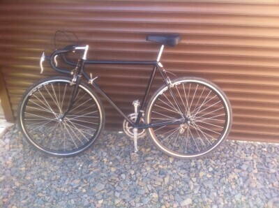

Комментарий к файлу: Такой сейчас)

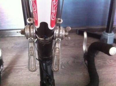

Комментарий к файлу: Манетки, если не ошибаюсь СЗ

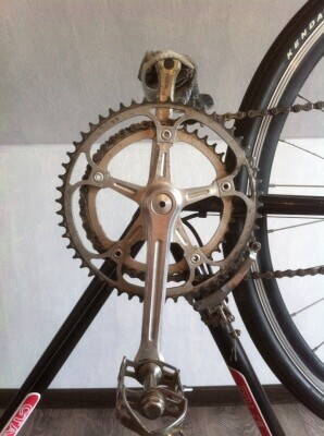

Поздравляю. Видно, что стартик не был посностью проашаненный, все-таки в той или иной мере соблюдалась шоссейность. Надеюсь, в шатунах профиль резьбы соответствует педалям, иначе можно убить резьбы шатунов. Подсидел обязательно поменяй, а вот с выносом торопиться не нужно. Там только один недостаток - при резком торможении если перелетишь через руль, то об стартовский вынос можно штаны порвать. или задеть половой член, нанося ему травму. Тормоза если тормозят, могут еще побыть на велике. А если не очень, то ставь тормоза с боковой тягой и креплением троса на эксцентрие (натяжительный рычяжок, очень удобная штука).

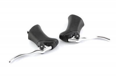

Спасибо. Все заказал уже))) Вынос мне внешне просто не очень нравится, а с этими ручками хвата верхнего почти нет.
Комментарий к файлу: Вот такие ручки заказал.
cf57b657ea839d9a182a546896c4d48d_0x0.jpg [ 123.46 КБ | Просмотров: 1811 ]
 Заголовок сообщения: Re: Крокодил старт-шоссе 88г.
СообщениеДобавлено: 07.02.2015 17:54
Gagarins писал(а):
Всё остальное у тебя в порядке, катайся и наслаждайся.
:yes: Только про соответствие резьб шатуны-педали мимо ушей не пропускай. Шатуны жалко будет.

Мог бы начать с правильной установки тормозных ручек. Хотя да, это самые уродские ХВЗшные ручки.

1. Ручки ты выбрал хорошие, удобные. И резинка есть (в сш ее очень даже не хватает). Хотя стартовские хреноручки можно выставить повыше и перемотать корпус (не ручку) обмоткой - вариант бедного родственника :D

Там шататься не будет, просто если сов. педали в буржуйский стандарт резьбы вкрутить, то в один прекрасный момент ось педали просто вываливается съев резьбу в шатунах. Есть примеры на форуме, хотя есть и варианты когда все нормально, соотношение 50/50. Может те у кого все в порядке мало катают или есть какие-то неизвестные факторы х.з. Ну мое дело сказать, а решать тебе.

А там система не СЗ случайно? Похожа. (и переклюк?) Тогда с резьбой всё в порядке.

Вначале тоже подумал о СЗ, но надписей не видно. Похоже, что не она, а похожая.

А они ж были не только харьковские, но и ижевские какие-то, что ли. И похожие туристовские были, но те грубее. Эта именно на СЗ похожа своей добротностью. Да и педали стартоновские давно повылетали бы, будь эта ситема импортной. Из стального шатуна с буржуйской резьбой советская педаль оборота через три вылетает с мясом, а тут - алюминий...

Х.з., знаю, что не у всех вылетает. Вижу только один способ проверить. попробовать вкрутить буржуйскую педаль. Если пойдет легко, значит педали нужно менять, если не пойдет, то и хорошо.

Когда покупал велосипед, парень сказал, что система СЗ. Но я ему не верю)))
СообщениеДобавлено: 07.02.2015 19:24
А с обратной стороны шатунов надписи есть?

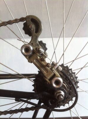

И перекидка странная, правда я в них не только не шарю, но и не в курсе, зачем оно :D . Может кто из коллег узнает, не СЗ ли?
