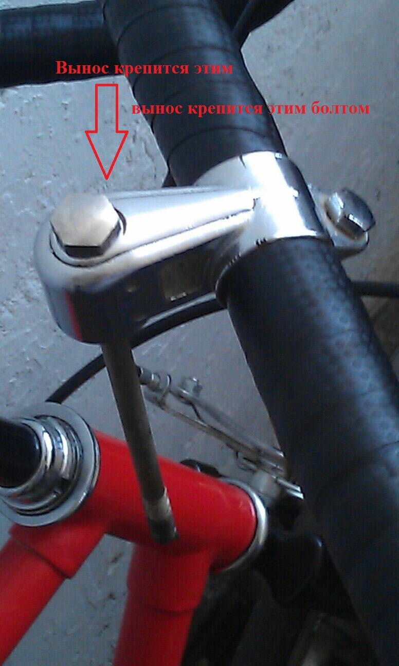

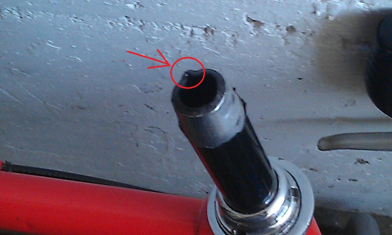

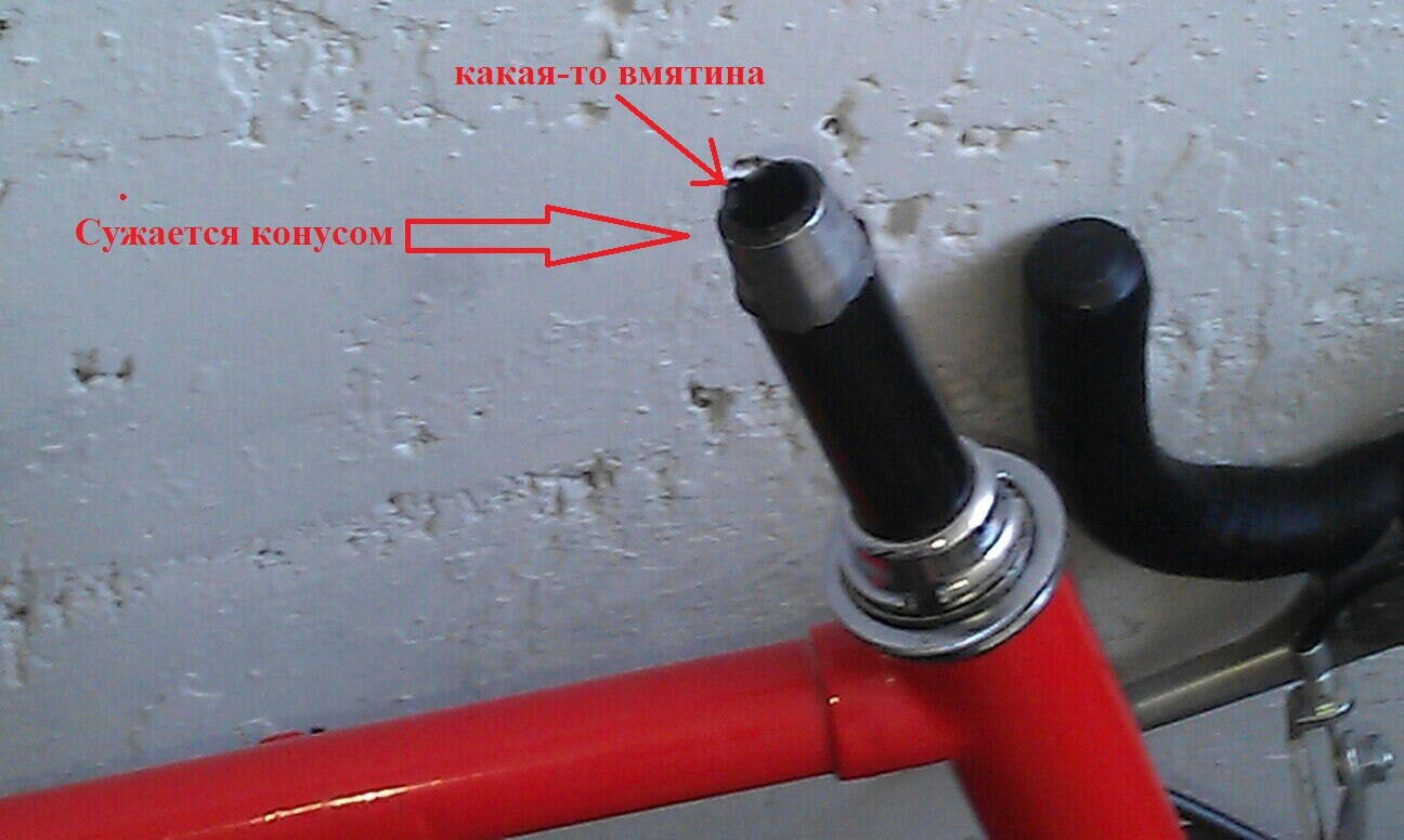

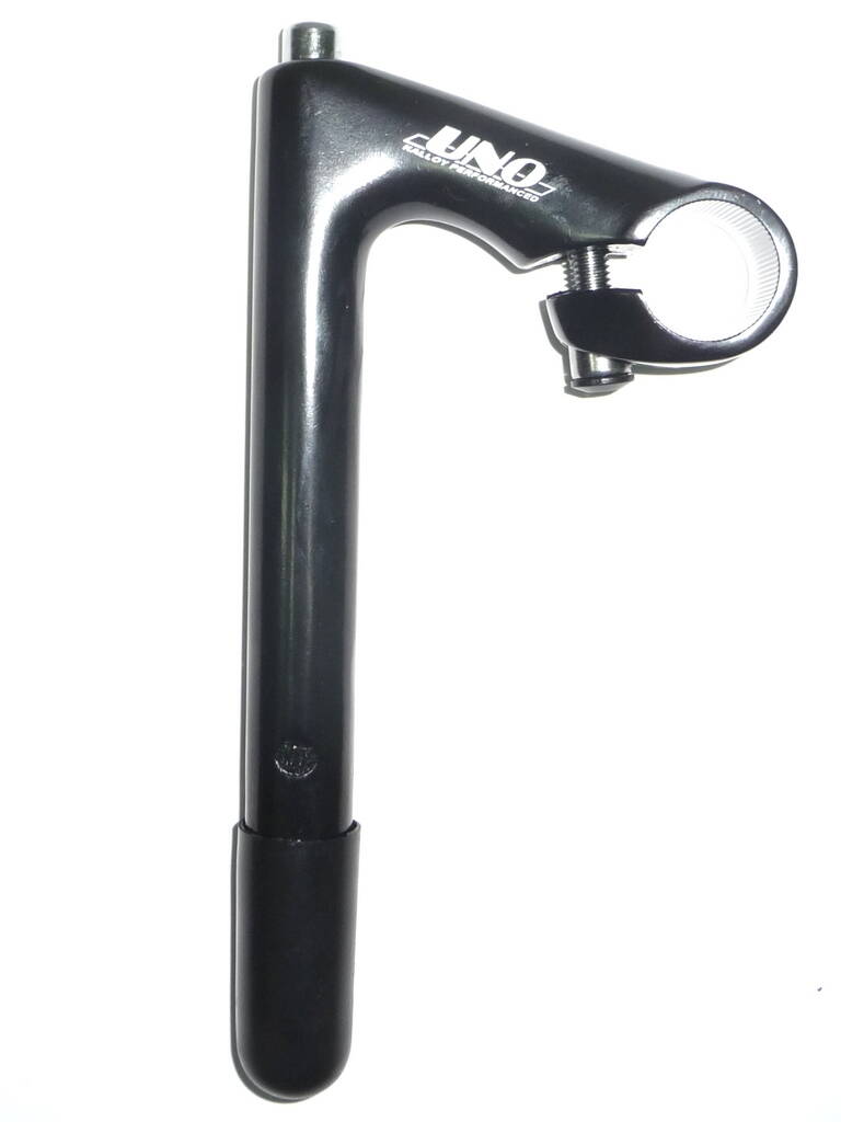

Проблема в выносе , после поездки буквально 30 км приходится его подкручивать , вот и думаю сменить. Поискав информацию обнаружил что на моем Туристе резьбовая вилка 1" (поправьте если не так). Нашел уже и вынос(ниже фото), и проблема вот чем , у меня шток вилки в верху сходится конусом , еще и со вмятиной(ниже фото),раз он крепится болтом к вилке(как я понял), еще и в верху сужается шток вилки , мне не подойдут такие выносы(1 фото), из тех которые я видел в продаже под 1" были все такого типа . Как запасной вариант спилить шток до места сужения, делал кто так и как это повлияет ?Или же легче найти вынос с таким типажом крепления ?
я только недавно начал познавать своего "крокодила" , так что исправьте ,если где натупил :smile:
Поделитесь советом , форумчане !Зараннее спасибо !
UNO вынос KL80 , длина 80мм, 1 резьбовой_1.jpg [ 122.42 КБ | Просмотров: 2219 ]

СообщениеДобавлено: 09.03.2015 17:03
Сообщения: 358
Зарегистрирован:21.08.2010
У Вас в вилке осталась часть старого выноса (черная труба). Возьмите винт, опустите его в черную трубку, вкрутите в гайку на несколько витков. Ударьте через проставку по головке винта, чтоб он провалился. После этого можете вынимать трубку.

Тоесть сверху черная труба это не шток вилки , а часть выноса ? :shock:
СообщениеДобавлено: 09.03.2015 17:12
Сообщения: 358
да, это часть старого выноса. внизу он розклинен специальной гайкой. чтоб вытащить часть выноса гайку нужно выбить.
шток вилки закантивается под верхней гайкой рулевой.
