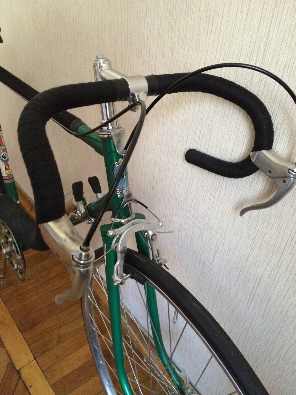

style-storm
Я бы посоветовал, что и где купить, но в Москве, это Вам не поможет.
Из самых бюджетных решений могу посоветовать вместо "дорогой" обмотки, тесьму, первый слой вспененный двусторонний скотч, поверх него тесьму из магазина все для шитья, цвета бывают разные стоит копейки, я делал мне нравится.
IMG_0082.JPG [ 445.63 КБ | Просмотров: 5477 ]
