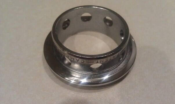

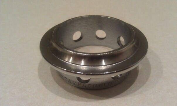

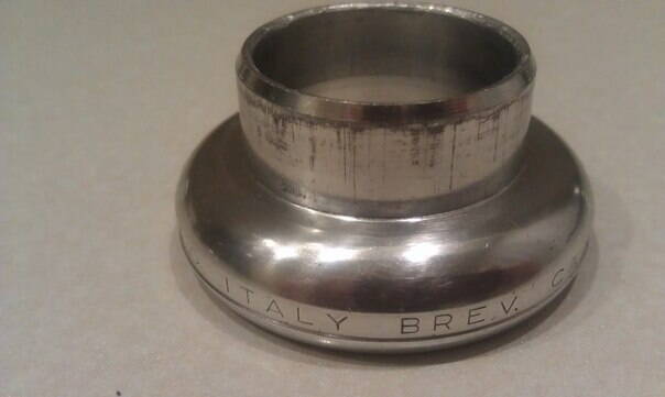

СообщениеДобавлено: 15.03.2015 11:55
Чашки сделаны из непростой стали с непростой термообработкой.
Если Вы говорите "чашкИ" и "Чемпион" - это уже настораживает. Дело в том, что на чемпионе рулевая такая же, как позже ставилась на Старт-шоссе, и вверху там не чашка, а конус. Т.е. чашка в раме одна. Вот тут разница показана viewtopic.php?f=31&t=185604#p1244153
Да, и если уж стакан раздалбывается, это происходит обычно снизу, верх стоит нормально.
Все эти моменты наводят на мысль о колхозе, возможно с китайскими рулевыми, или, ещё хуже, венигретом с китайскими чашками, советскими деталями на вилке и непонятными подшипниками. Китайские чашки как раз болтаются, впрочем как и эуропэйские - стандарт другой.
Ездить с таким люфтом на редкой раме нехорошо. Даже на 20 км. Рама ж раздалбывается, а не чашки.
СтОит найти честную советскую комплектную рулевую (новых их НЕТ). Можно от украины или орлёнка пока. Потом верхнюю часть заменить на правильную - чемпионско-стартоновскую.
Если чашки, нормально стоящие в любой советской раме, у Вас болтаются, придётся мудрить с фольгой.

фотографии слизал с барахолки, но детали точно такие же, только без надписей. я думал , что обе детали - это чашки.
DcsVPyO_VY8.jpg [ 25.66 КБ | Просмотров: 5031 ]
Комментарий к файлу: стоит вверху рулевой колонки. без надписей, но с такими же отверстиями. входит плотно, без люфта. но вытащить можно рукой.
oAn-20acnpo.jpg [ 28.29 КБ | Просмотров: 5031 ]
Комментарий к файлу: стоит внизу рулевой колонки, но без надписей. само выпадает.
IBo06AQR5hg.jpg [ 26.1 КБ | Просмотров: 5031 ]
