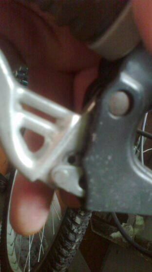

Чуть поясню, крабы были на одной оське с резьбовыми колодками, а эти и есть, многими нелюбимые, кантиливеры с прижимными колодками. Может как то не так сказал, ну должно быть ясно. А современные колодки имеют диаметр оськи для зажима меньше чем алюминиевые ХВЗ, как помниться 6&8 мм., если нужно могу замерять вечером. Поэтому сами болты, в шляпки которых вставляються колодки, я менял на современные, иначе колодка постоянно проворачивалась. Короче, что не ясно? :) Если надо могу зафоткать, опять же вечером.
А на моноблоках случаем эта скоба, которая голвку троса держит, не в первом положение случайно изначально?

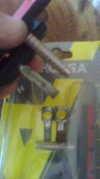

Все колодки имеют сеньший диаметр штифта чем ХВЗ! Поэтому прийдеться: или менять прижимные болты, или делать в старых болтах проточки под новый диаметр, или делать какието вставки/подмотки. В последних двух случаях можно с резьбовых колодок снять гайку и шайбы и зажать прямо по резьбе, в первом точно не скажу. Еще, но это только что додумал, на практике не опробован вариант: есть шоссейные колодки с резьбой (как бы гайкой), в которую вкручиваеться болт, вот можно этот болт заменить на самодельный штифт из нужного диаметра прутка с частью нарезаной резьбы для вкручивания в колодку (только на закрепитель резьбы, или хоть на суперклей), и тогда уже ставить как родные. Таких колодок кстати уже и картриджных дофига.

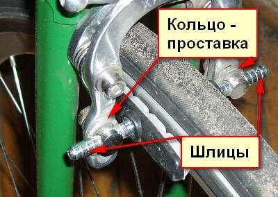

upd А, вспомнил - есть такие колодки, у которых на стержне ПРОДОЛЬНЫЕ риски - как бы шлицы, так они действительно меньше диаметром. А на моих - ПОПЕРЕЧНЫЕ кольцевые (фото), они нормально становятся.
Везде, где у Вас подложена изолента, её нужно заменить на кожу или резину. Причём в один слой! Т.е. подобрать её соответствующей толщины, а не мотать.

Таки замерял: с продольными насечками Промакс - 6,3 мм, с кольцевими Альхонга - 6,5 мм, с алюминиевым штивтом ХВЗ - 7,8 мм. Отверстия соответствено у современных 6,6 мм, а ХВЗ - 8 мм. Может если алюминиевые кольца подложить да еще и болт подпилить, да зажать потуже то и будет держать. Бери колодоки, пробуй, если что можно будет болты потом докупить. Разница в отверстиях на фото видно.
