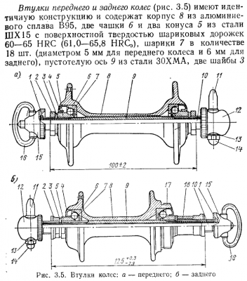

Вопрос такой сколько подшипников должно быть во втулках старт-шоссе 86 года по заводу? У меня в передней втулке 20 подшипников, в задней 18 больших, когда раскручиваю гайку у касеты 34 маленьких, вынимаю её, там 35, у меня много втулок таких, подшипники найдутся :wink:

20 подшипников? 0_о
СообщениеДобавлено: 14.03.2015 18:09
Сообщения: 177
Город: На чемоданах ))
Зарегистрирован:05.11.2012
Подшипник, это целый механизм. А в твоих втулках шарики. Кури форум )))

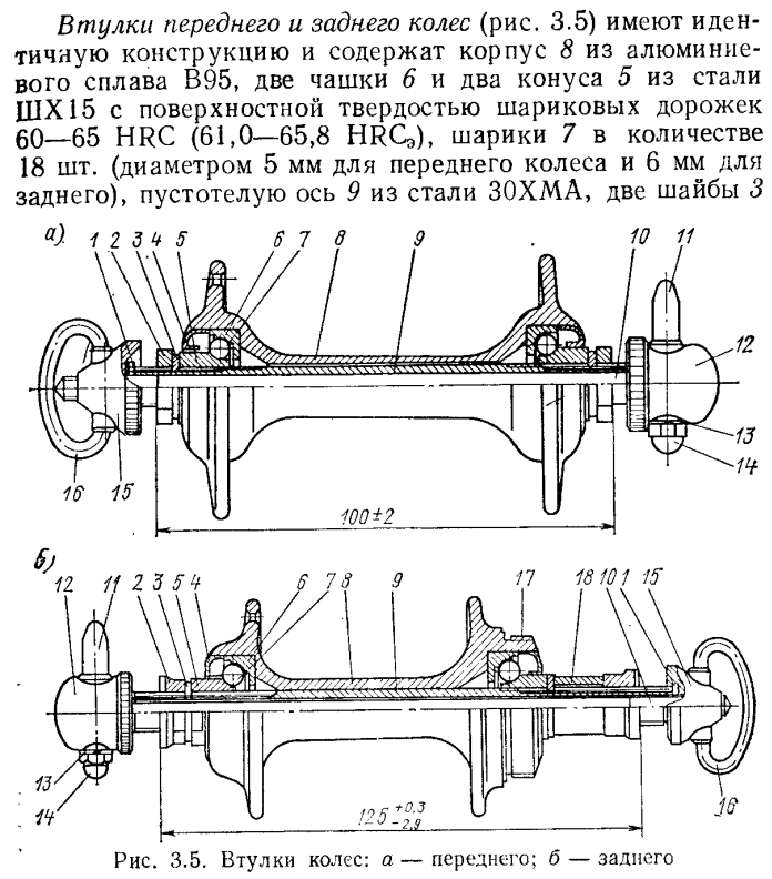

СообщениеДобавлено: 15.03.2015 03:00
Сообщения: 530
Возраст: 58
Зарегистрирован:26.07.2013
По-моему, так:
2015-03-15_020036.png [ 167.4 КБ | Просмотров: 1741 ]
Спутник В-34 1963 г.
Турист 153-411 1977 г.
