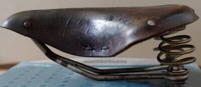

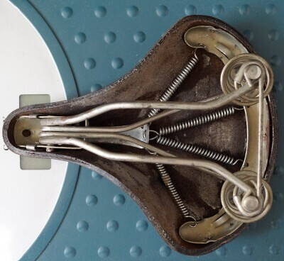

Будучи привычным к роскошному седлу 70-х от ПВЗ (Пензенский велосипедный завод), был озадачен отчего на похожем седле, купленном с рамой от Минска-70, совершенно не хочется сидеть. Расхожее мнение, что кожу заменили на картон, не канало с этим седлом - натуральная кожа без вопросов.
Следующий вариант объяснений - кожа дубовая. Некоторое время я был удовлетворён этой гипотезой и вывел седло из эксплуатации, с идеей когда-нибудь попробовать смягчить кожу.
Смущало одно - в магазине брукс ещё дубовее, но нареканий на него не слышно в таком объёме. В общем прошёл год и мне подвернулся старый брукс. Вполне себе разношенный, но кожа всё равно довольно дубовая. Ездить на этом бруксе не ломало и я решил продолжить выяснение причины непригодности седла от Минска. Временно смягчил его кожу водой, надел полиэтиленовый пакет сверху и попробовал покрутить педали. Смягчённое седло Минска было ещё хуже, чем жёсткое.
Но причина должна быть! И она была найдена: какой-то человек-рационализатор в период застоя (тёплых слов у меня для него нет) придумал как съэкономить на паре гаек, паре шайб и паре болтов. У удобных сёдел (Брукс и ПВЗ) стальные направляющие (ближайшие к коже) шли к этим болтам, у неудобного они шли шире в проштампованные пазы в стальной задней рамке.
И косточки, на которых мы сидим, ложились аккурат на эти направляющие. Пыточный станок. Но было найдено решение - попробовать переставить эти направляющие так же, как на удобных сёдлах.
Час работы и седло удалось пересобрать по-человечески. Пробная поездка (20 км) показала, что седло удалось. В общем знайте и пользуйтесь. :)
Saddle_01.jpg [ 467.32 КБ | Просмотров: 5495 ]
Saddle_02.jpg [ 271.05 КБ | Просмотров: 5495 ]
Фотки после переделки. Видны следы от предыдущего положения направляющих. Фотки до переделки можно найти в интернете или сфотографировать самому. :)

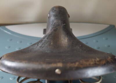

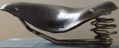

Через пару месяцев использования доработанного седла стало понятно, что надо ещё что-то предпринять - правую ногу снизу наминала жёсткая кромка. Интересно, что левая половина никаких неудобств не испытывала. Было решено опять намочить седло и прикатать непросохшим. А чтобы боковины не оттопыривались, проделал отверстия 3мм и стянул по мокрому шнурком.
Saddle_03.jpg [ 171.86 КБ | Просмотров: 4817 ]
Во время прикатки специально не облегчал нагрузку на седло. Прикатывал около 2 часов в не особо быстром темпе. Часто вставал, садился, немного смещался в поиске удобного положения. Возможно немного перестарался - но не беда - это всё можно повторять до победного.
Saddle_04.jpg [ 127.73 КБ | Просмотров: 4817 ]

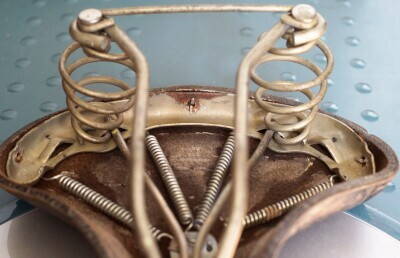

Седло на вид стало весьма прикатанным. Когда высохло - снова стало дубовым, как шифер. Задняя точка при посадке прямо "встёгивалась" в ямки, что очень хорошо. Всё бы отлично, но правую ногу всё равно наминает о край - впереди новый этап - пропитка чем-нибудь маслосодержащим. Пока не определился чем.
Saddle_05.jpg [ 177.88 КБ | Просмотров: 4817 ]
ЗЫ. Начну с пропитки краёв.
