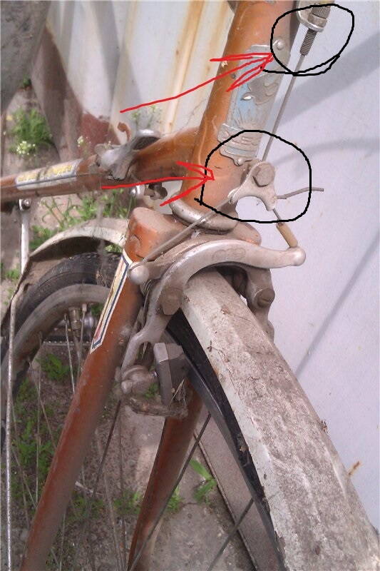

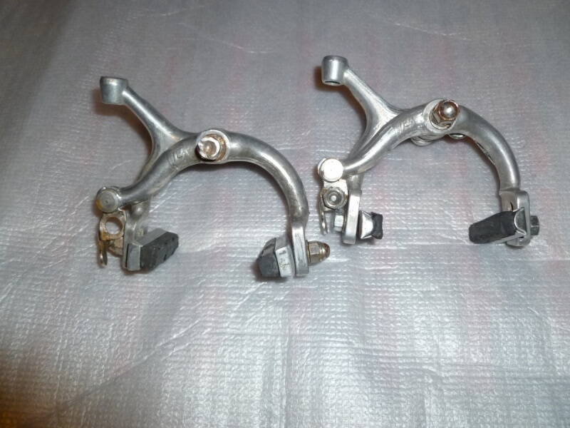

Всім привіт!Проблема в тормозах вела "Турист"підкажіть хто знає!
тормоза були з боковою тягою а тепер з прямою !І як вияснилось у мене не вистачає запчастин !Пластини під руль і кронштейна ззаді .Підкажіть як вони називаються ці деталі і де їх
можна купити.Дякую за відповіді)))

Передние "клювы" - это единственное, что кое-как можно нарыть. Кронштейн-упор оболочки тормоза или хз, как оно официально. С остальным - только везение на барахолках. Сами понимаете, красная цена тем железякам по 10 грн - никто не будет напрягаться в интернет выставлять на продажу. Или мониторить обьявы, где мелкие "запчасти ХВЗ" кучами продают. Там всякое бывает.
Ну есть вариант сколхозить что-то самому.
А и эти фиговины - типа уздечки у нас продаются в магазине Олимпиец, где запчасти для дешёвых велосипедов. Только не алюминиевые, как ХВЗ, а стальные оцинкованые. Может и вас такое где-то валяется.
Или так viewtopic.php?f=31&t=160854&start=375#p1209150 :D

На Барабашова есть пару точек, где торгуют запчастями для ХВЗ.
Там спрашивайте. Ну и элемент везения нужен.
Мне в свое время пришлось задний клюв на подсидельный болт сделать самому из мебельного уголка. Минута работы дрелью и болгаркой.

можно еще найти на инетбарахолках убитый турист или спутник. Можно без колес, но главное, чтобы с тормозами

А еще всегда хотел спросить: почему у этих тормозов "кембрик" на поперечном тросе всегда на одну сторону сдвинут?
Даже в мануале так нарисовано :shock:

Ага, есть такое. Мне кажется, он там призван прижимать хвостик основного троса к поперечному, да и всё. Я так и делаю, если тормоз в стоке. Не думаю, что он там предусмотрен, как прокладка под поперечный тросик (как некоторые его используют) - ведь его продавливание снижает точной регулировки и делает тормоз более дохлым.
Спасибо, Кость! Гениально! Я бы не додумался, использовал бы как прокладку :). Выходит у ТС на картинке тросик не по феншую - хвостик заправить в кембрик надо.
