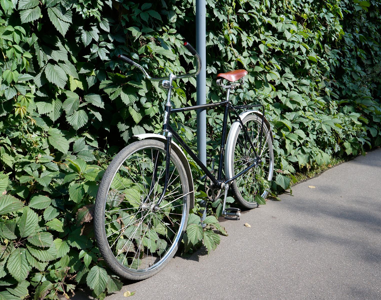

Скажу сразу: руль и звонок на фото - импортные. Добавлен велосчётчик и заднее колесо заменено на колесо от "Универсала-1989" (кататься и перегонять хочется, а родная втулка почти не тормозит). Перегонял через Москву со старым рулём - ностальгия, но, при езде стоя, чувствовал шат руля. Потом покажу трещину в распорной части родного выноса.
SURA-B-133-1977-02.jpg [ 479.29 КБ | Просмотров: 4883 ]

Благодарю за теплые слова всех! Так приятно оказаться среди видящих так велосипеды.

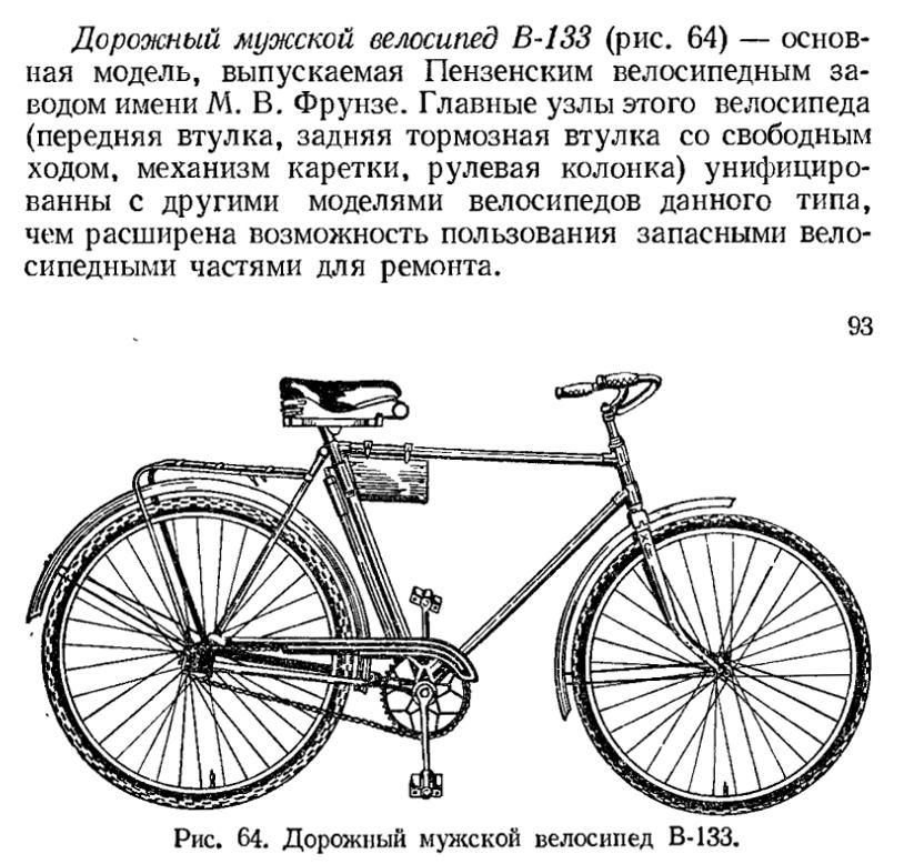

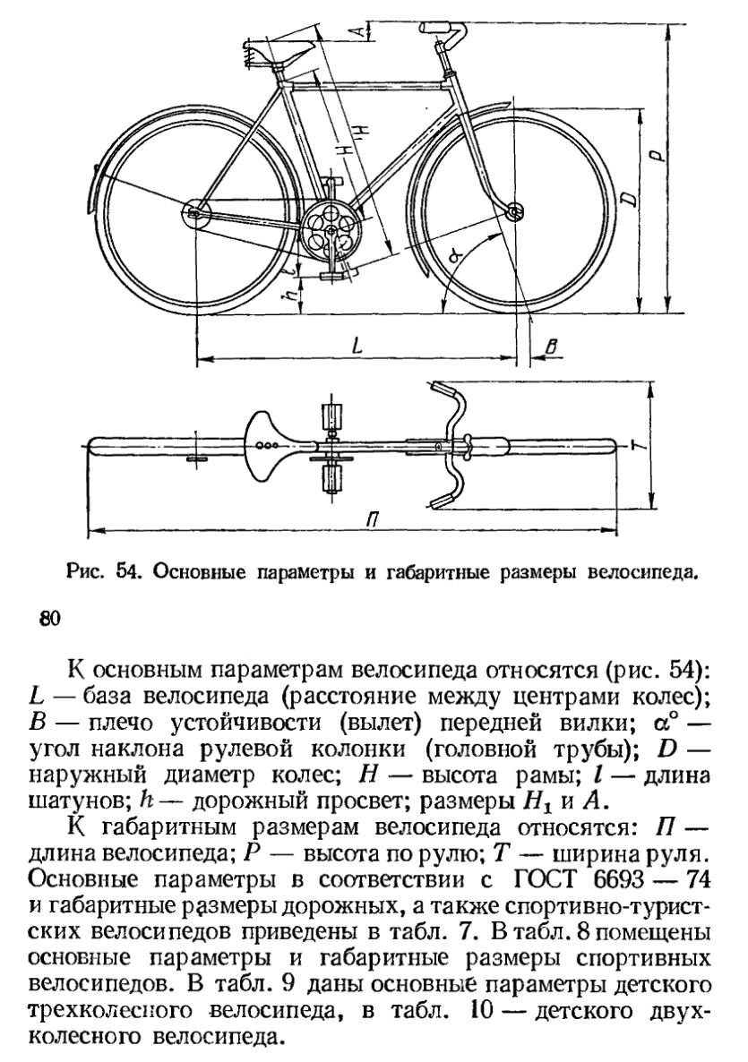

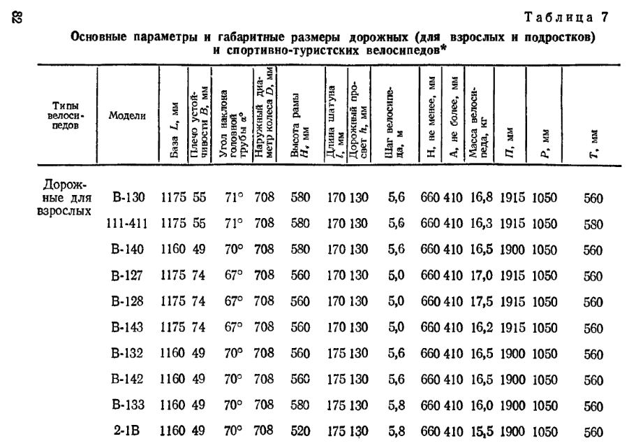

Вот, что пишут в справочнике о В-133:
SURA-B-133-1977-05.jpg [ 153.26 КБ | Просмотров: 4720 ]
SURA-B-133-1977-06.jpg [ 88.43 КБ | Просмотров: 4720 ]
SURA-B-133-1977-07.jpg [ 118.78 КБ | Просмотров: 4720 ]
SURA-B-133-1977-08.jpg [ 338.48 КБ | Просмотров: 4720 ]
