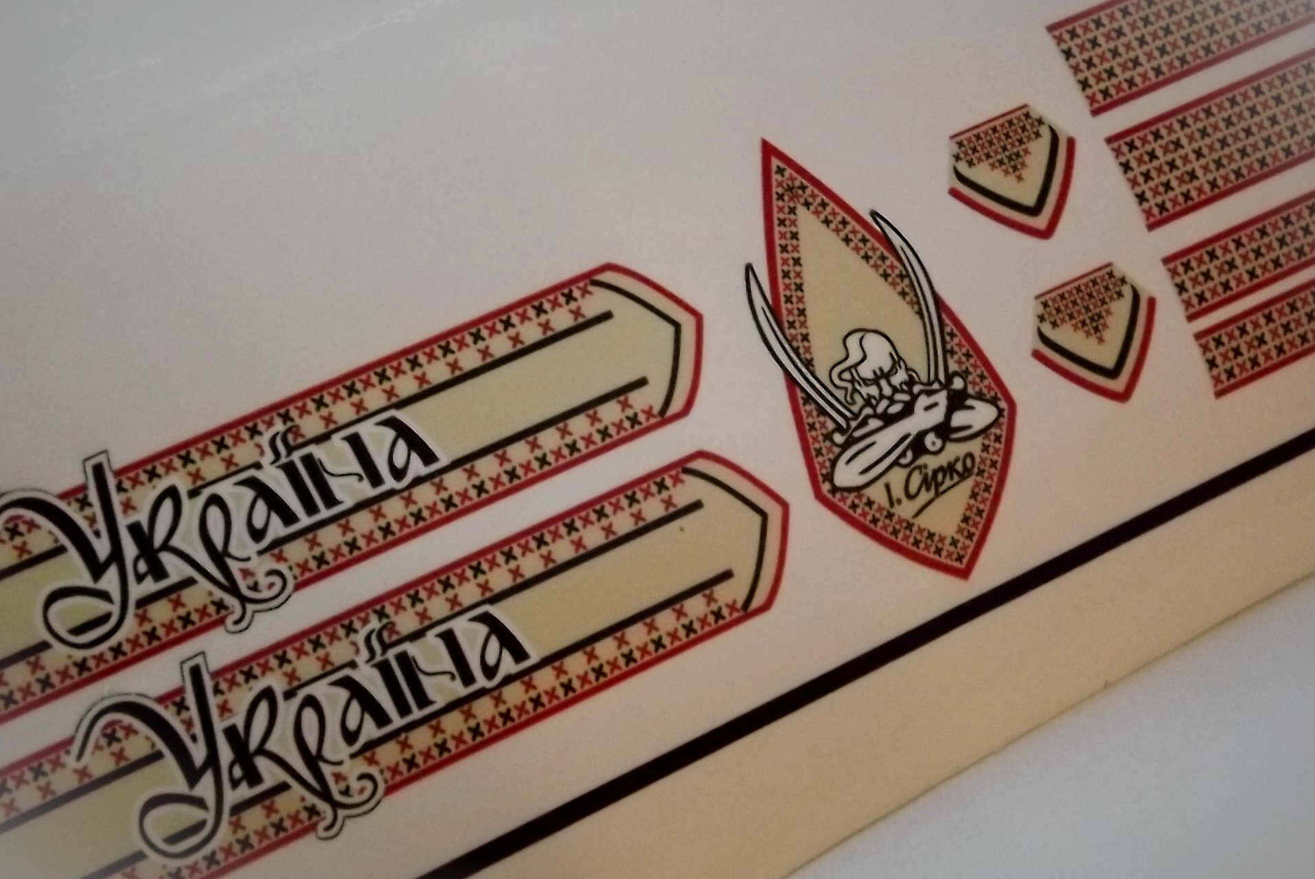

PaUlo писал(а):
під дахом висить, дочікуючись свого часу, досить таки живий набір старого мотлоху класу "турист" десь початку 80-х.
:Yahoo!: ну так ж супер !!! Ми Вам на нього навіть подібний стікер замутим. Буде "тру" "перетру" :wink: якщо ж захочете :wink:
Кость я вірив :yes:
козак.jpg [ 198.66 КБ | Просмотров: 2505 ]
