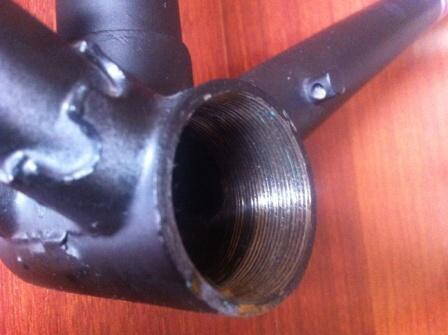

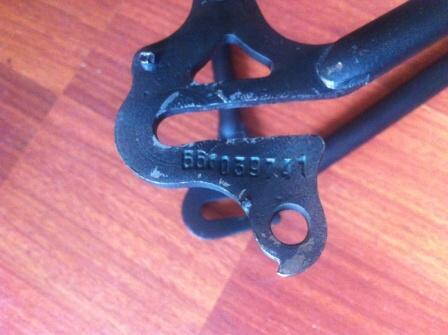

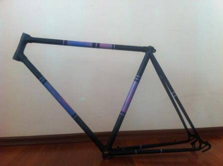

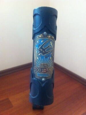

День добрый всем! Я еще очередной "чайник", который просит совета и помощи знатоков в построении "душевного" шоссера для себя.
Что есть:
1) желание и энтузиазм собрать качественный не супер дорогой шоссер .
2) рама "Спорт" как мне сказали 56 см , которую прошу идентифицировать, фото прикладываю.
Вопросы:
1) Собственно с чего начать?
2) Подходит ли эта рама для меня мой- рост 180 см ?
3) Какую вилку искать (какова должна быть длинна штока?)
4) Порекомендуйте карету, какую следует установить?
Буду очень благодарен за пошаговые советы, фото отчет буду выкладывать если это интересно.
Заранее благодарен за помощь!!!
IMG_2066.JPG [ 48.53 КБ | Просмотров: 6344 ]
IMG_2068.JPG [ 18.88 КБ | Просмотров: 6344 ]
IMG_2069.JPG [ 27.81 КБ | Просмотров: 6344 ]
IMG_2070.JPG [ 26.03 КБ | Просмотров: 6344 ]

"Спорт" это подвид туристообразных так что шоссер с него особо не получится.
ростовка нармальна.

leonyar, туристическая рама, не для гонок и не для "фиксиков". А год какой 55 или 65? Сегодня одного спорта 64-года тут на форуме идентифицировали, но Ваш немного отличается по узлам. Приятная рама. Я например со временем свой СШ хочу на что-то похожее сменить.

не беспокойтейсь, на этой раме замечательный велик получится :wink:
каретка (не вдаваясь в подробности) лучше родная
а чтобы определить длину штока вилки, измеряйте высоту рулевого стакана и добавьте сантиметра 3
вилка вам нужна тоже туристовская, шоссейная вилка на этой раме ни к чему :yes:

Классный добротный древний турист, легкодорожный велосипед, как в те времена говорили. .Наверное, это тоже "Спутник" а не Спорт, но то всего лишь надпись на раме, с которыми поступали на заводе достаточно вольно. Называть шоссером не стОит :D Тем не менее, это практически оптимальная рама для постройки быстрого городского вела или туринга. Вот чуть ли не брат-близнец: viewtopic.php?f=31&t=242817
Скоростной и удобный городской велосипед в ретро-стиле (не лепить же сюда ашановые и карбоновые детали) может получиться например таким: viewtopic.php?f=31&t=82166&hilit=morgul&start=30#p1019620
Можно скрестить ретро-железяки с современным молодёжным окрасом - тоже интересно внешне получится (но это шоссейная рама с шоссейными колёсами): viewtopic.php?f=31&t=187768
Он и загородный, позволяющий нормально по грунтовке проехаться, чего на шоссере второй раз :D делать не хочется. Уставаемость на таком меньше - из-за лучшего наката, меньших вибраций и меньшему "козлению" на крупных неровностях. И по тротуару можно проехаться, и по не очень хорошему асфальту - для шоссера это пытка. А по гладкому асфальту он немного не дотягивает до шоссера , далеко опережая дорожники и, тем более, всякие ашаны-мтб.
Да, отличия от шоссера в том, что у него дальше отставлено заднее колесо, более вынесенная вперёд вилка (должна быть). Рама из стали попроще.
По росту будет Вам вполне нормально. Вот похожая рама (прямой наследник Вашей, точно такой же геометрии. только на 20 лет новее в варианте легкодорожника), седло выставлено под рост 190: https://www.flickr.com/photos/129014355 ... 6681297664
Все туристы (некоторые называются Спутник или Спорт) имеют рост 56. Т.е. установятся без проблем и рулевая просто советская в сборе понадобится без колхоза (но новых их в продаже нет). Геометрия заточена под такую же раму. Поэтому оптимальна любая туристовская вилка. Они немного разные, лучше выбирать постарше и покрасивее :D .
Ох, сдаётся мне, тут резьба кареточная под кетай перерезана :sad: Это прямая дорога к квадратной каретке, что не очень: viewtopic.php?f=31&t=251763&start=60#p1455871
Правда, можно подобрать чашки под эту резьбу от старого дорогого ашана, в них родной вал хвз и дальше всё поставить нормальное. Дёшево и сердито.
