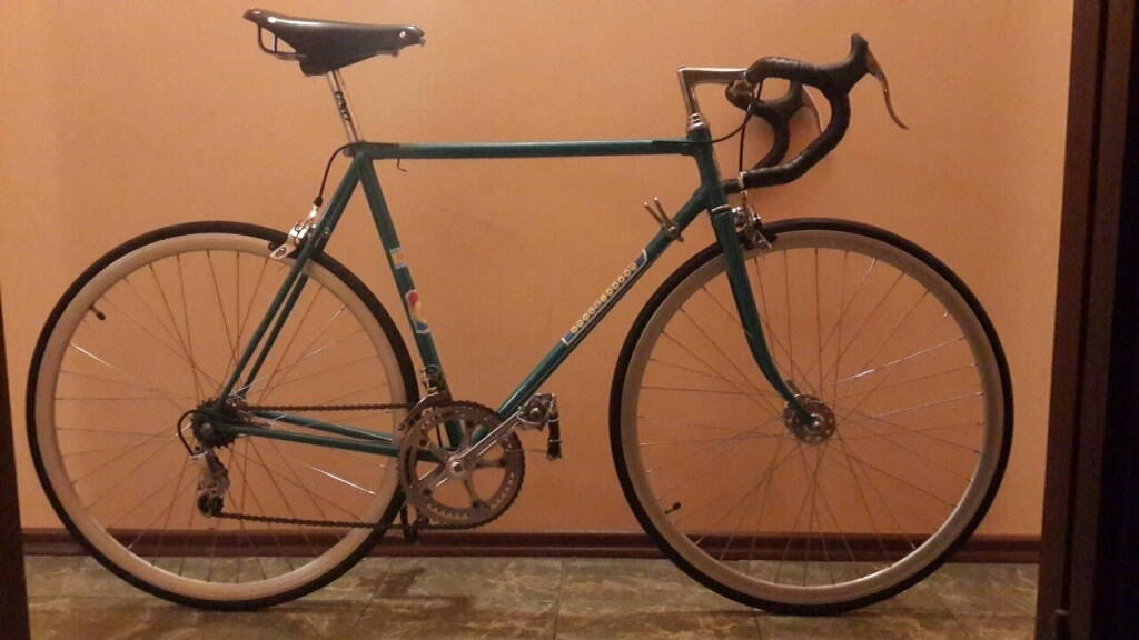

Заголовок сообщения:  Re: Первый опыт Старт-Шоссе 155-411 1986г.

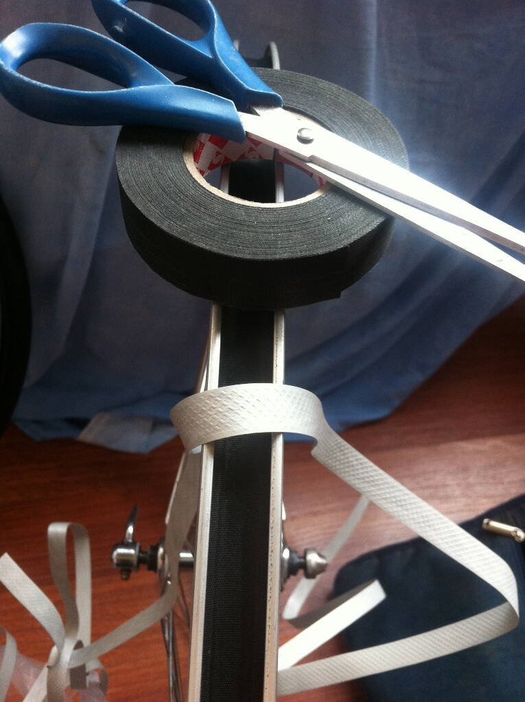

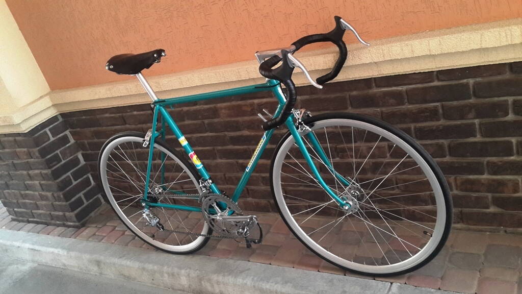

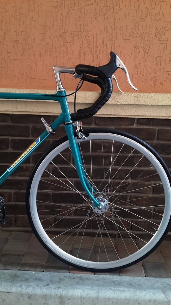

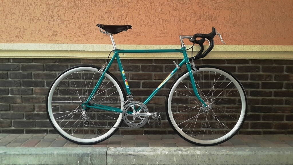

"Ветерок" немного преобразился, заменил вынос, руль анатом. И установил надёжные флипера.
Комментарий к файлу: "Ветерок"
[ 139.38 КБ | Просмотров: 2066 ]

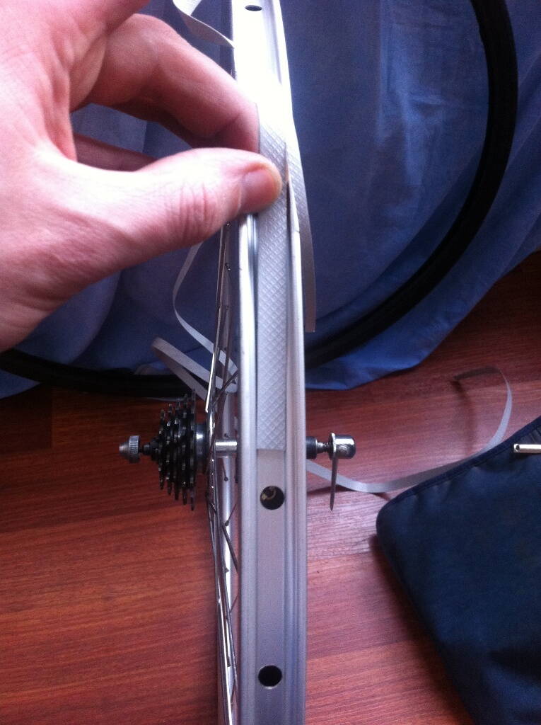

Комментарий к файлу: Флипера решил поменять после того как на одном из своих велосипедов качнул в подобный обод 9 атм. И камера продавила резиновый китайский флипер.
[ 285.93 КБ | Просмотров: 2066 ]
Комментарий к файлу: Вместо флипера использовал твёрдую упаковочную синтетическую ленту. Такой лентой часто пачки с бумагой, багаж в аэропортах, да и просто ящики закрепляют. Вырезал нужную ширину, поверху ворсановой лентой. Качай сколько угодно, но не более чем рассчитаны покрышки и обода. Этот флипер выдержит что угодно!

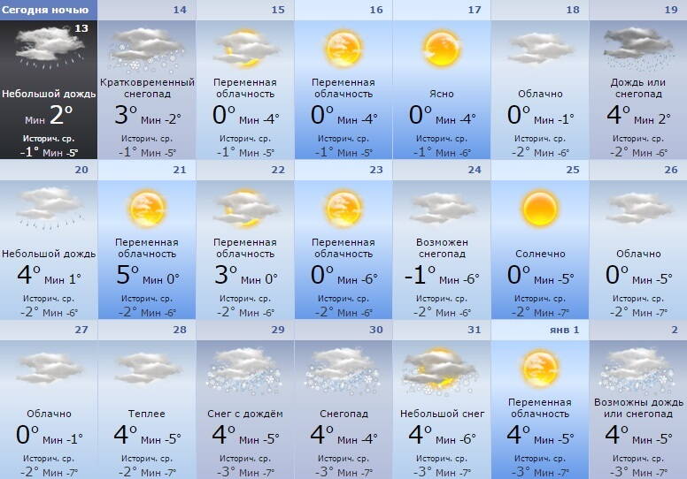

Комментарий к файлу: Как бы зиму быстрее пережить :)
[ 412.08 КБ | Просмотров: 2066 ]

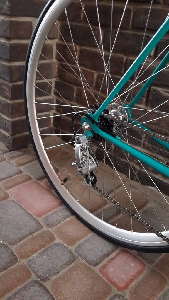

Автор:  leonyar [ 04.01.2016 12:45 ]
Alexander Glushchenko
Sorry за поздний ответ в Новый Год так сразу и не ответишь :D. Я ставил тормоза Tektro R539 (47-57мм).
Есть куча других вариантов. почитайте, я тогда слегка поморочил себе мозги.

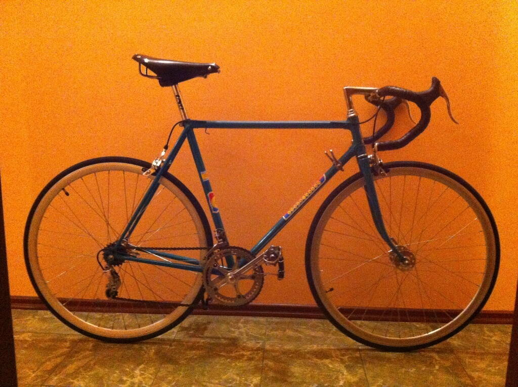

Автор:  leonyar [ 16.05.2016 09:37 ]
В детстве я катался на складном "Аисте" - очень любил и ценил подарок родителей.
Собранный Отцом монетами по 10 коп. в 2-е бутылки с под шампанского.
Вспоминаю с улыбкой :D глаза продавщицы, когда мы высыпали наш скарб ей на кассе... :shock:
Я проездил на нём всё детство и юношество, и в конце концов какие-то сволочи его украли :evil:
Когда-то к нам в школу на урок физкультуры приходили с вело-секции, агитировать в их "кружок" :D
Пригнали несколько Стартончиков, как сейчас помню шикарную пару велов золотистого цвета, и провели символические соревнования.
По секундомеру засекали, кто быстрее вокруг стадиона на Стартончике проедит.
Отчётливо помню свои ощущения :shock: :shock: :shock: :roadrace: , после любимого зелёненького "Аиста" с маленькими колесиками, приятный Ветерок -выдувающий слёзы счастья, которые просто мешали говорить :D :D :D :yes:
Позволить себе "Старт Шоссе" моя семья себе тогда явно не могла. Да и в велосекцию я не пошёл, так как всё свободное время посвящал другим тренировкам.
Наверно поэтому мой первый построенный вел "Ветерок"- Старт Шоссе до боли знакомого и приятного цвета :smile:
"Ветерок" со временем становится всё лучше :D , всё более совершенным.
Производятся тонкие подстройки и дотошная деталировка каждого винтика и болтика.
Спасибо одному очень хорошему ЧЕЛОВЕКУ :wink: подогнал пару кошерных болтиков, я долго и пока что тщетно ищу пару для нерж. болтика по базарам :D
Совершенству нет предела:
а) Подумываю систему заменить на настоящий Спец Заказ у меня литая копия, кстати сказать ничего плохого про неё не могу, лёгкая отходила уже сезон в принципе забить и ездить, но пунктик в голове есть, а это в купе с другими мыслями мешает спать ночью :D
б) Крепление под насос я оставил не зря, возможно скоро он у меня появится :yes: :wink:
И т.д. и т.п.......
Последнее время не слажу с недостроенного проекта фиксо-фривильная конструкция которая проходит тестовые испытания, но сейчас не об этом.
Вчера катнул привычный маршрут 32 км. на "Ветерке"- было желание обкатать новую ведущую звезду 54т
Скажу честно просто КАЙФАНУЛ :yes:
Сравнивать Фикс и Шоссейник не стоит, это разные велики и разные ощущения. :yes:
Надо просто иметь много разных ощущений :D :wink:

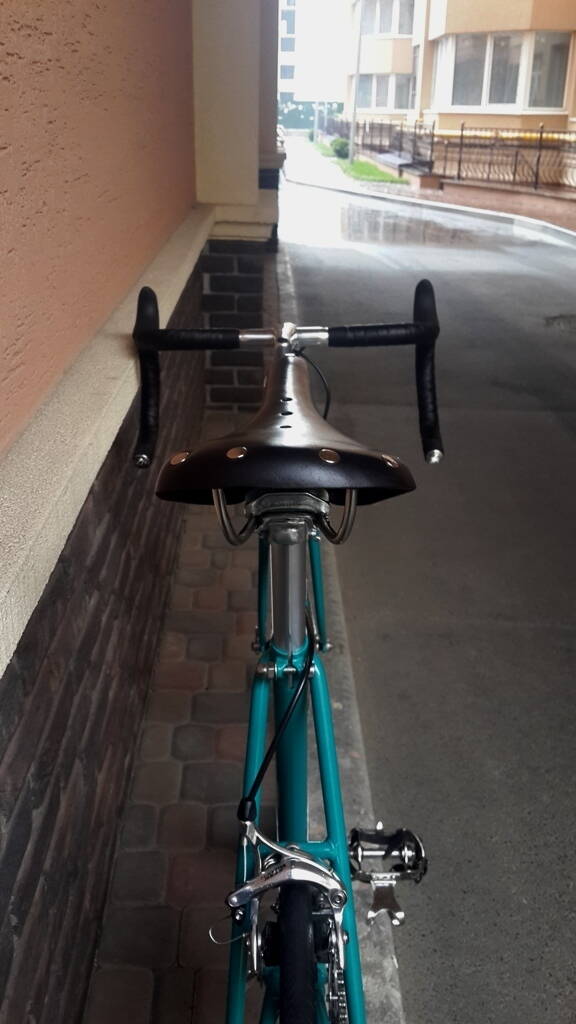

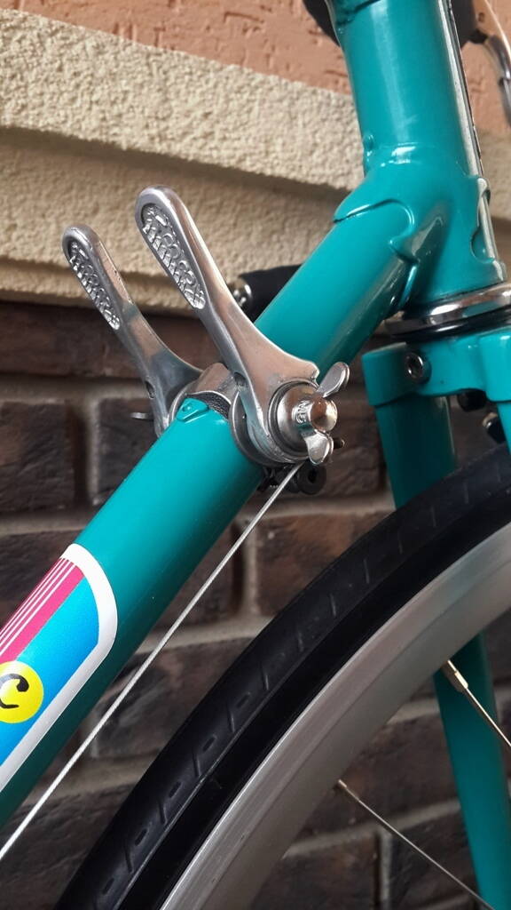

[ 316.17 КБ | Просмотров: 1761 ]
[ 294.59 КБ | Просмотров: 1761 ]
[ 204.02 КБ | Просмотров: 1761 ]
[ 281.19 КБ | Просмотров: 1761 ]

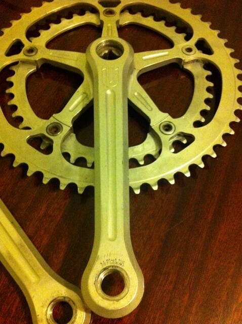

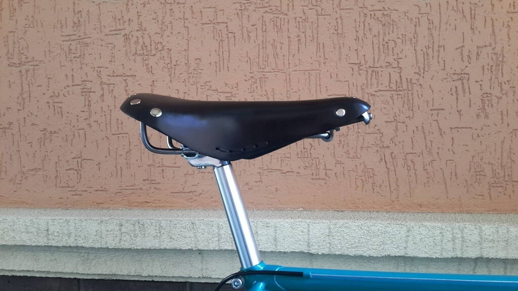

Автор:  leonyar [ 26.05.2016 07:54 ]
Похоже я не закончу этот велик никогда. :facepalm: (но мне нравится с ним возится) :wink:
Система ,именно та которая мне долго снилась, наконец материализовалась и ко мне приехала :D
Осталось ещё удобно усесться, то вынос коротковат, то длиноват. Уже ясно что только методом проб и ошибок я найду своё положение на нём. Это только второй вынос :lol:
Комментарий к файлу: Почти нулячая:) из трех систем СЗ (Харьков, Литая и ИРЗ) она на вид самая качественная, полирну и засияет !
[ 144.05 КБ | Просмотров: 1599 ]
