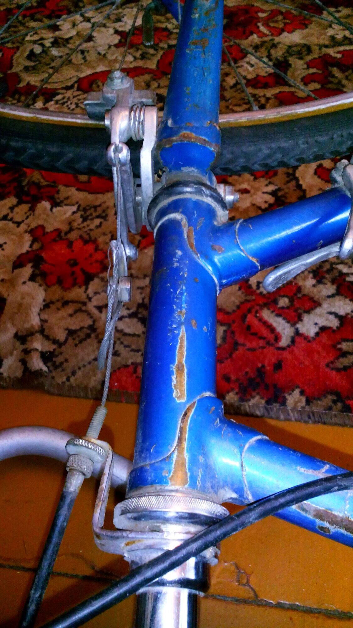

вот состояние лкп, фотограф из меня не лучший,но все же.
IMG_20150402_123627.jpg [ 968.44 КБ | Просмотров: 2473 ]

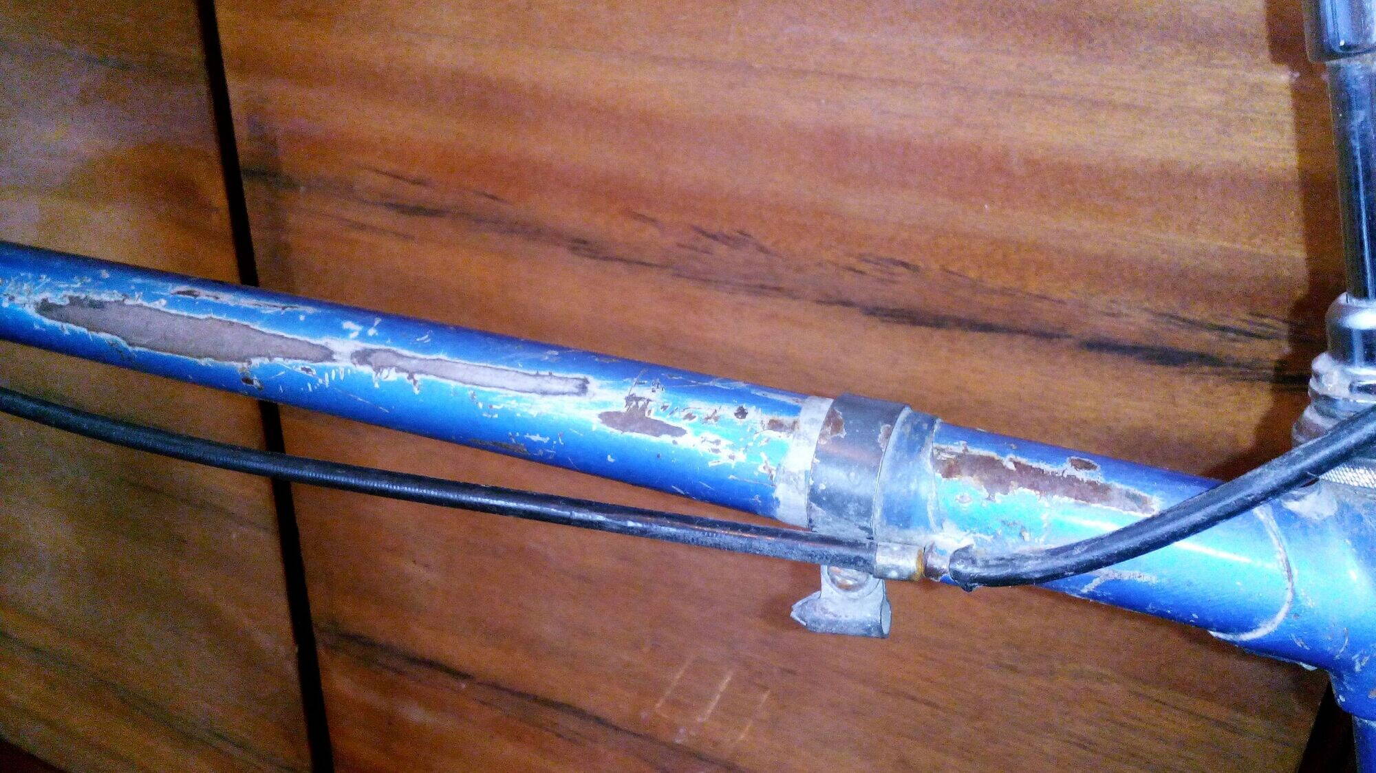

IMG_20150402_125127.jpg [ 646.32 КБ | Просмотров: 2473 ]

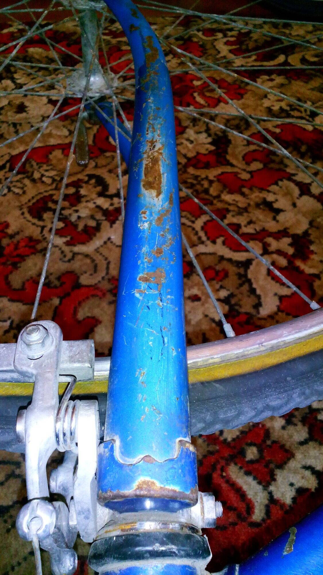

IMG_20150402_125433.jpg [ 629.37 КБ | Просмотров: 2473 ]

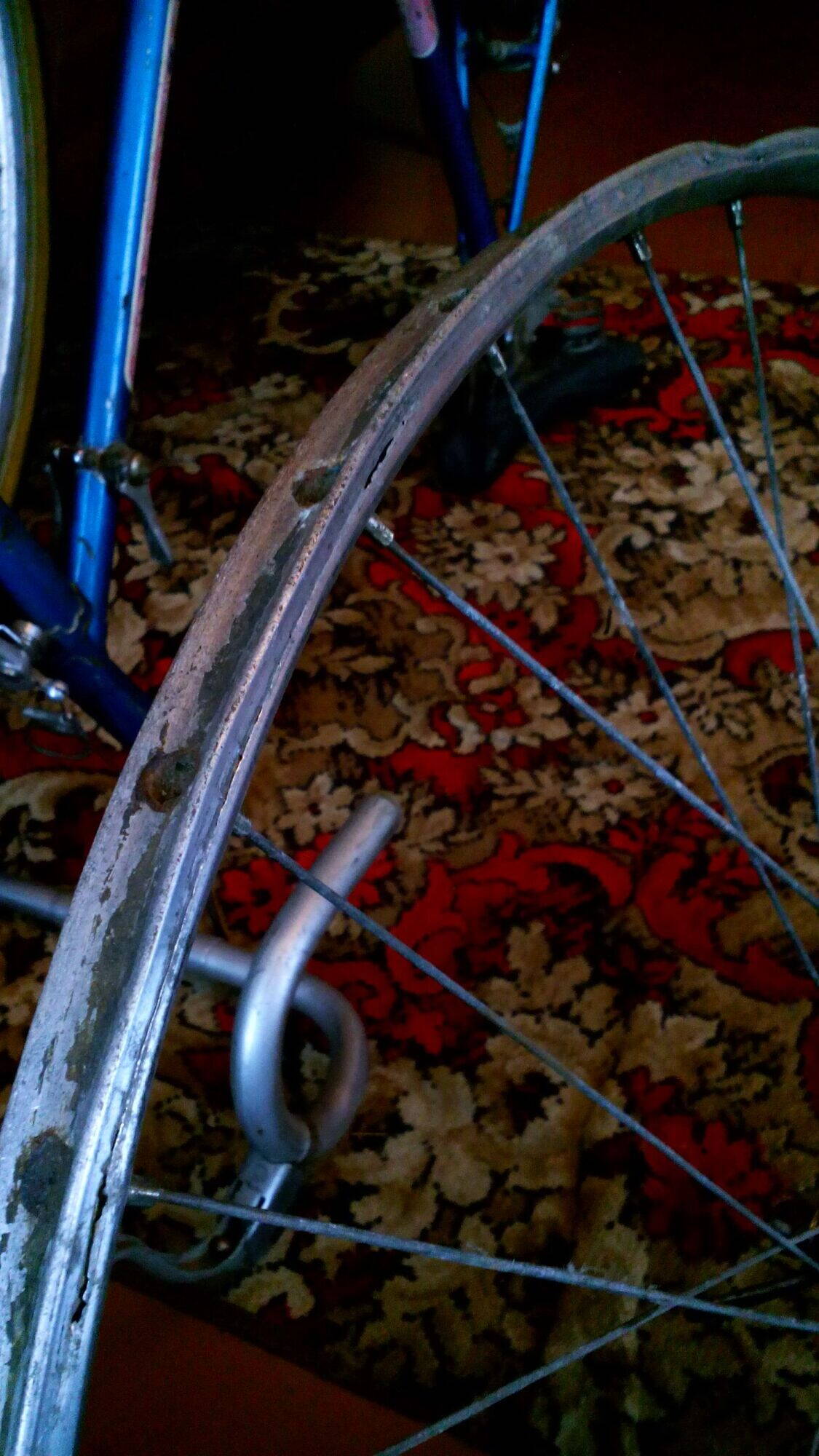

Комментарий к файлу: такое колесо до кучи дали, даже не буду спрашивать что с ним делать)

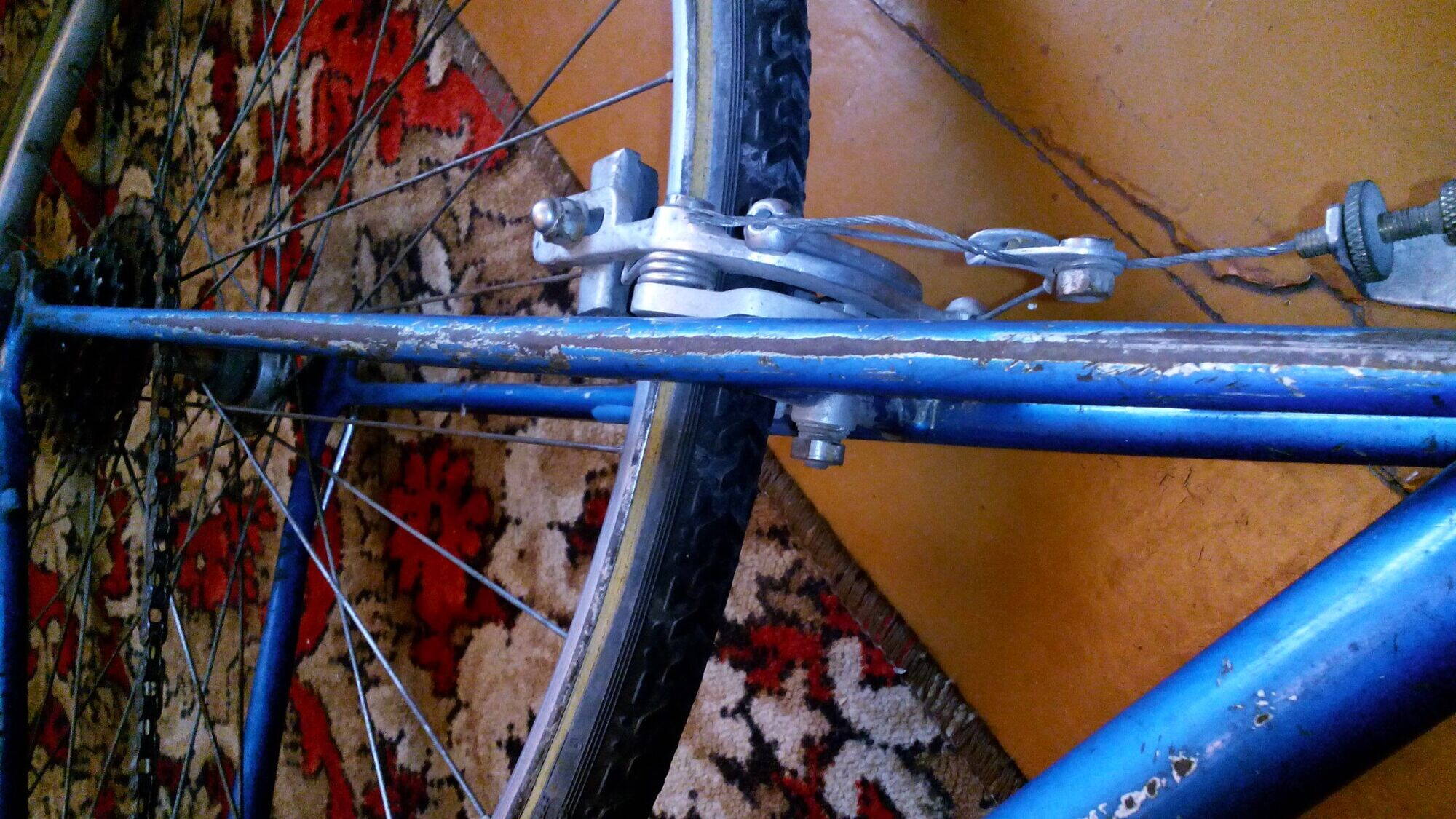

IMG_20150402_131456.jpg [ 476.95 КБ | Просмотров: 2473 ]
СообщениеДобавлено: 02.04.2015 15:06
По хуже чем у моей "80" но кое что точно можно подправить, думаю стоит попробовать подкрасить.
СообщениеДобавлено: 02.04.2015 15:17
Сообщения: 17
Город: Муром
Зарегистрирован:06.09.2014
Каким образом подбирали цвет?
СообщениеДобавлено: 02.04.2015 15:22
Смешиваются ремонтные краски до необходимого цвета. Или подбирается в готовом виде. Приведенный пример, подкраска готовым цветом. Важно подбирать при естественном освещении.
СообщениеДобавлено: 02.04.2015 16:38
HENK75, він вже вроді був перекрашений ? Нє ?!
Чого рубашка в фарбі
СообщениеДобавлено: 02.04.2015 22:44
Сообщения: 17
Город: Муром
места дропов и около них видно подкрашивались. В остальном родная.
СообщениеДобавлено: 03.04.2015 00:25
Я тоже думаю, что были попытки частично подкрасить, надо попробовать смыть эти подкраски и делать по новой.
