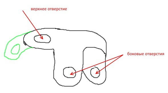

Лучше использовать толстые нитки, а не проволку. И все хорошо проклееть обувным клеем, тот который эластичный.
Также можно сделать из металла скобу и закрепить ее с низу. Вот попытался нарисовать.
Безымянный1.jpg [ 19.65 КБ | Просмотров: 1212 ]
Ее можно сделать хоть из консервной банки, но я думаю лучше найти что потолще.
Тогда нагрузка на носик минимизируется.
Также можно добавить зеленую часть, а в оторваном носике сделать отверстие. И скрепить это дополнительной заклепкой.
Есть у меня такие, армированные. Скоба - это хорошо. Наверно латунька 0.5 подойдет.
