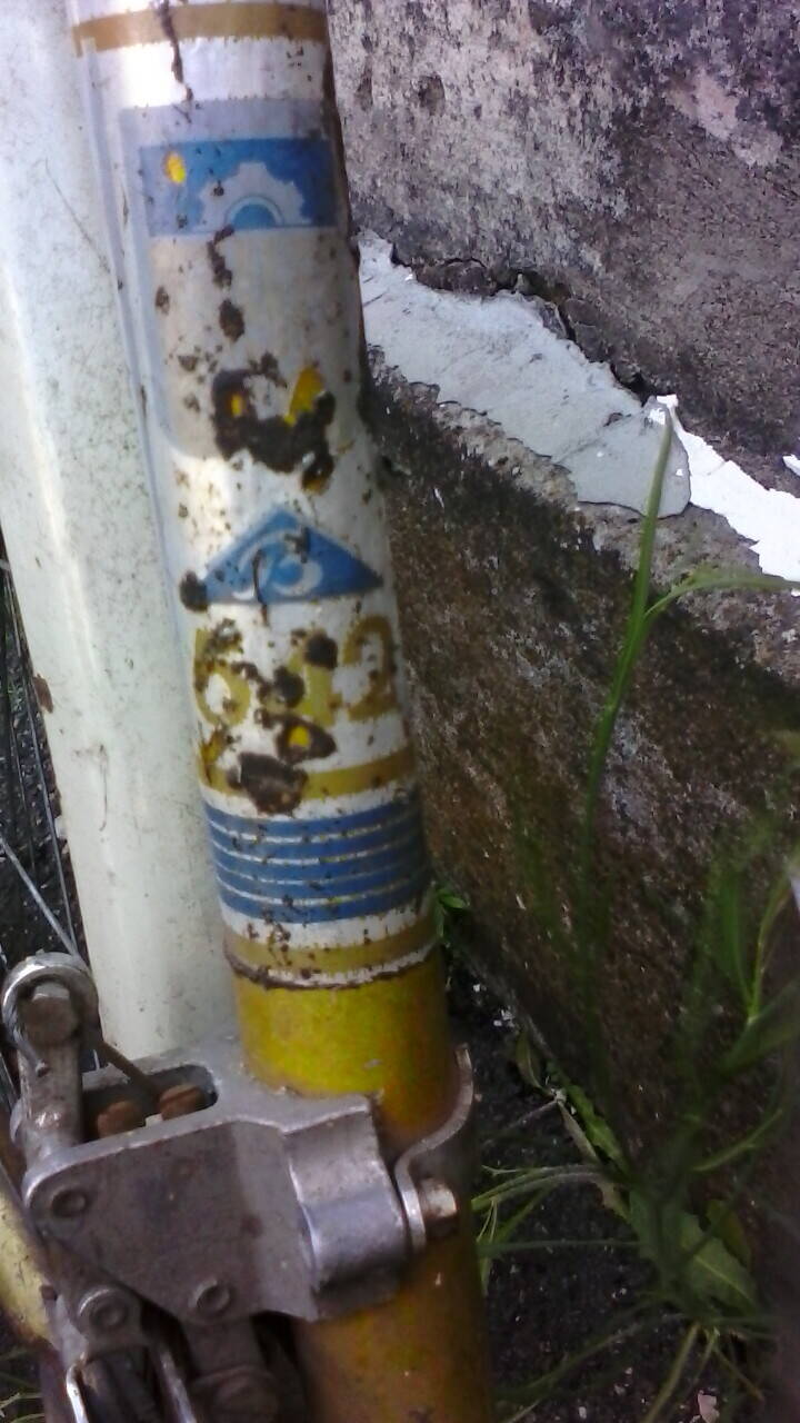

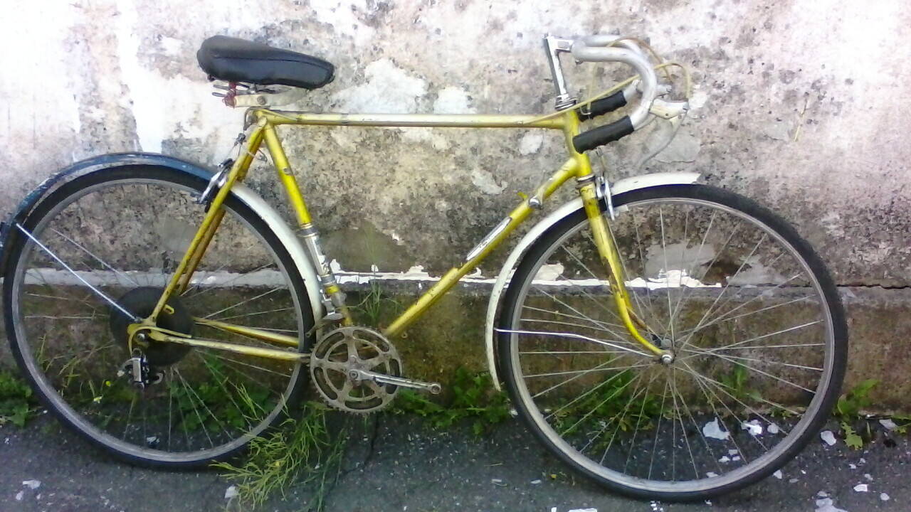

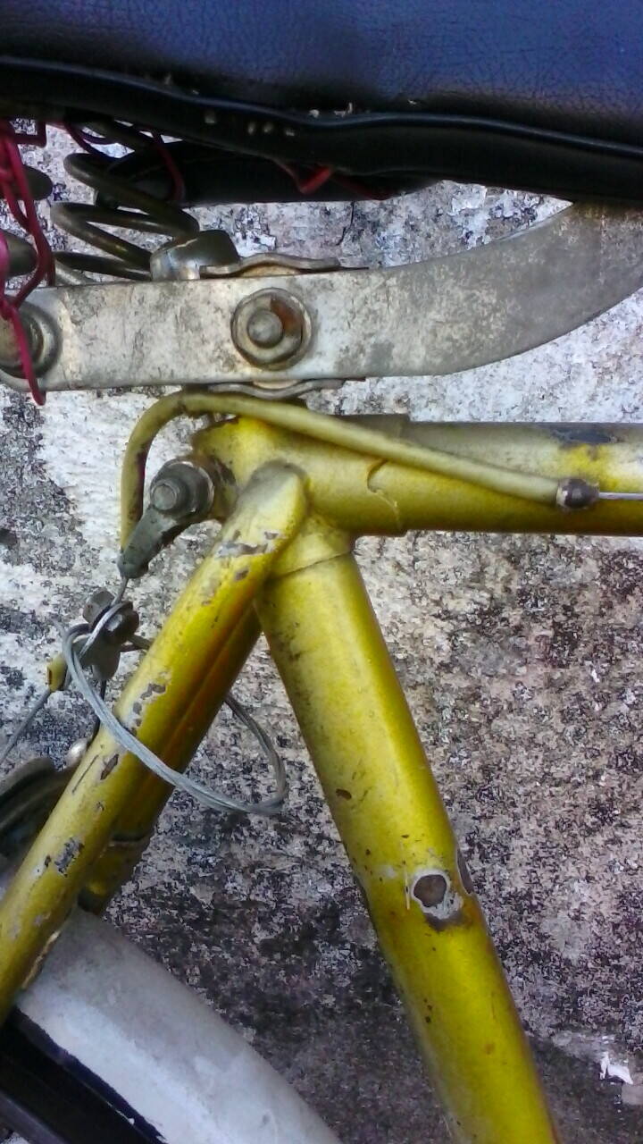

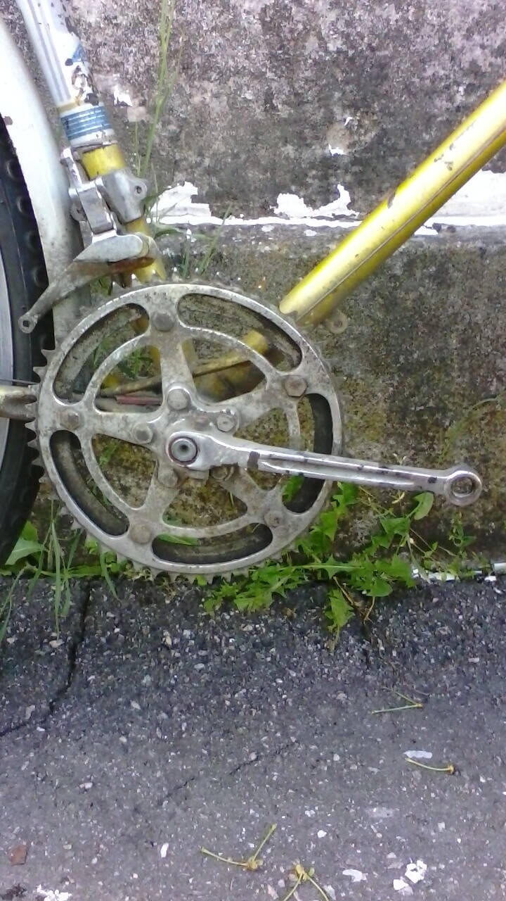

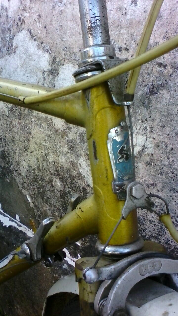

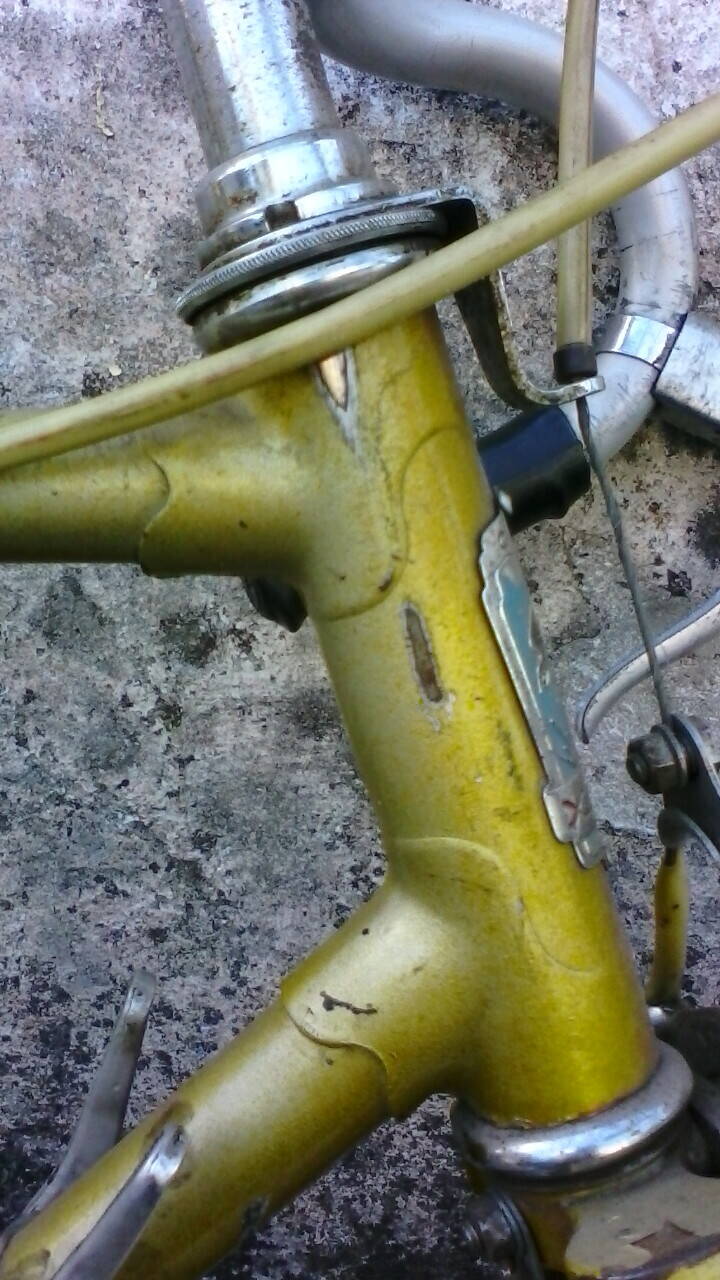

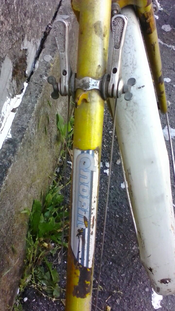

здравствуйте уважаемые. сегодня стал обладателем велосипеда "СПОРТ" В-542 75года в. в очень хорошем состоянии. как я понял это тот же турист, спутник, или ошибаюсь? собственно вопрос в следующем. можно ли на его раме построить шоссейный велосипед?

СообщениеДобавлено: 04.06.2016 17:10
Сообщения: 714
Город: Ukraine
Зарегистрирован:19.03.2016
не получится из-за длинной базы, плюс материал труб не тот.

СообщениеДобавлено: 04.06.2016 18:17
Сообщения: 4271
Город: batym, Israel
Возраст: 64
Зарегистрирован:10.08.2007
Шоссер - нет. Рама длинная, мягкая, посадка на ней высокая. Разгон - вялый, сопротивление воздуха, из за высокой посадки, на скорости и против ветра - выше, чем у шоссера.
Туринг, утилитарник - может получиться вполне хороший.

Это действительно не шоссейник, но вполне приятен.
Вітаю!
Чистий шосер не вийде, але хороший велосипед - запросто ! ;)

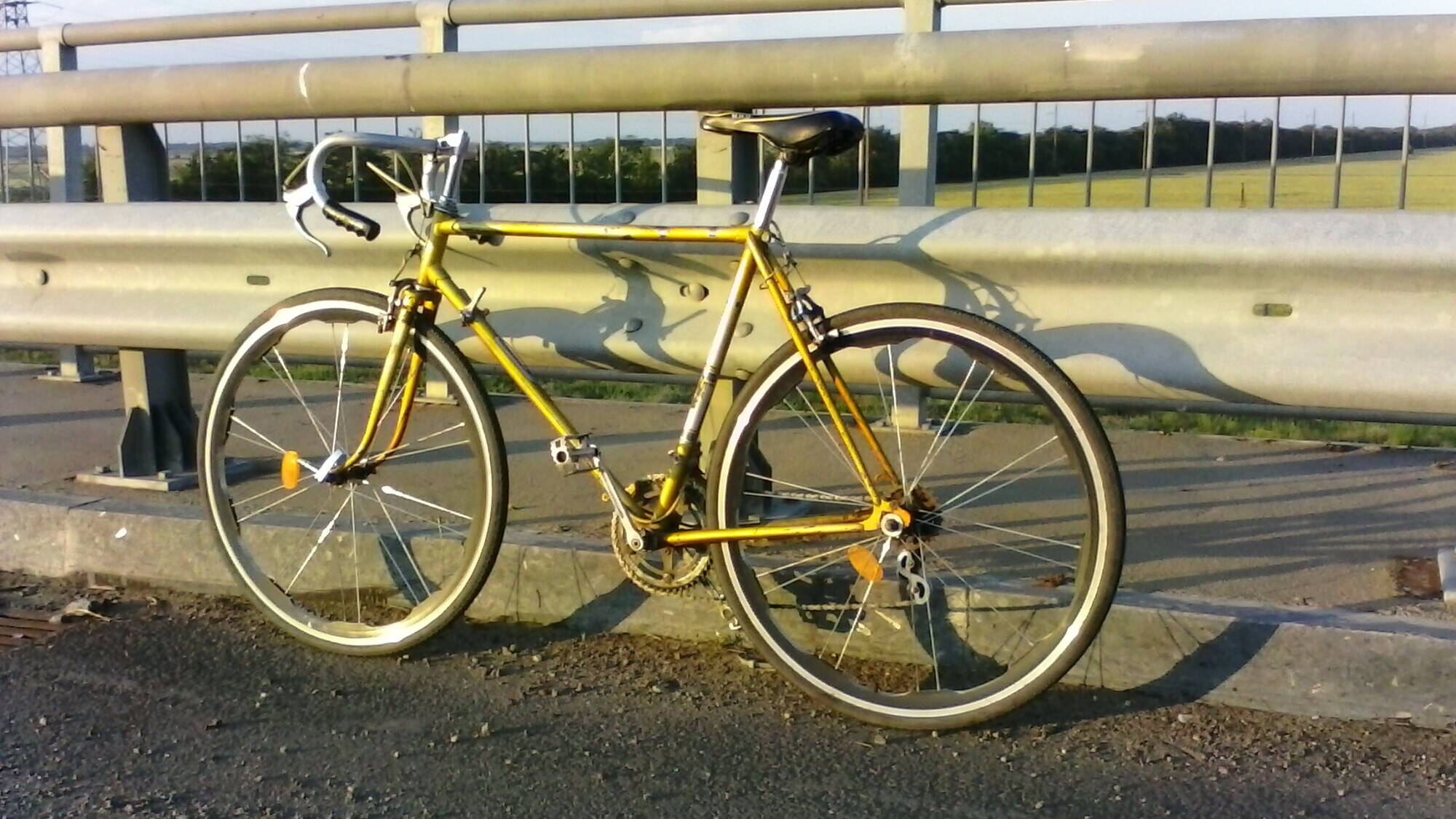

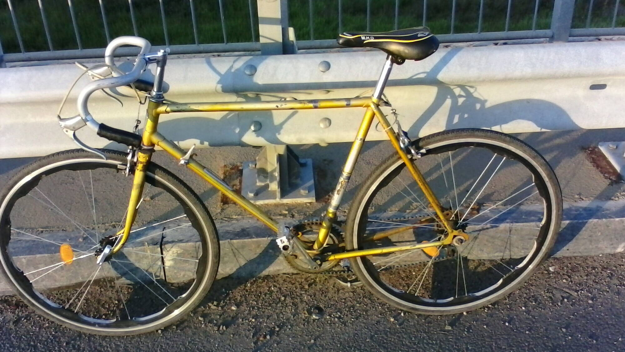

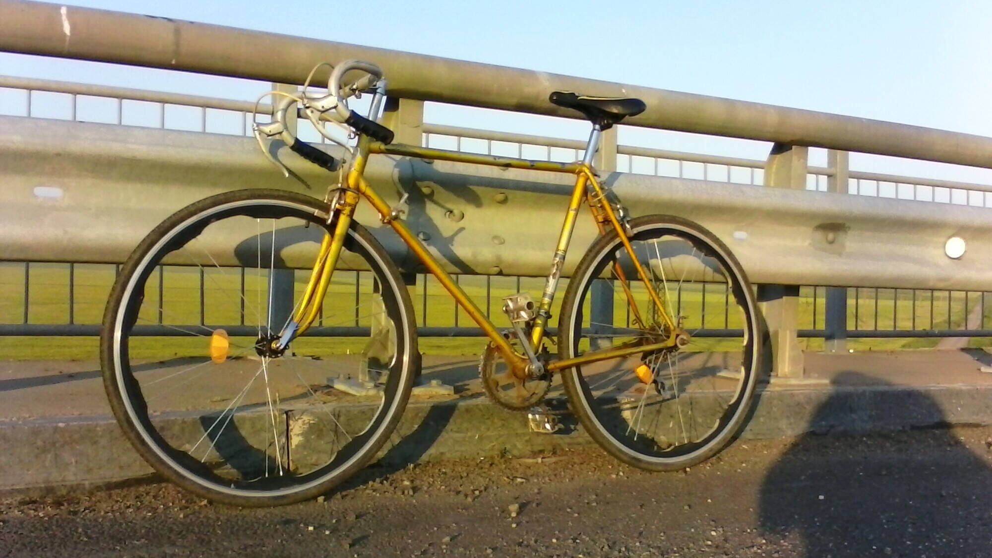

вот начал реставрировать. выкинул крылья, поменял седло, колеса от моего стартона. делал пробный заезд по трассе николаев-херсон. накат отличный. в планах порошковая покраска и мелочи.

СообщениеДобавлено: 05.06.2016 23:16
Задний упор рубашки тормозного тросика как то странно задран в верх, надо бы опустить.

СообщениеДобавлено: 07.06.2016 00:06
Да, колёса эти вообще здесь к чему? (Кстати, какая гирина шин?)
Хрен с ним, с оригиналом - не всем это подходит, но элементы должны соответствовать друг другу не только по внешнему виду. На туринги по уму устанавливаются шины шириной 32 мм (для чистого асфальта можно 28, для преимуществеено плохих дорог - 35) на одинарные алюминиевые, а лучше стальные обода посадочной ширины ок. 19-20 мм. Стальные-то лучше, но при них нужно что-то решать с тормозами. Я выкрутился разными ободами: http://tourist.kharkov.ua/phpbb/viewtop ... 5#p1500663
И ещё, туристовский баран неудобен - слишком узок.
Дык, у Вас стартоновская рама есть? Обвес нормальный поставить, колёса эти туда.
ширина шин 28. (они стояли на моём старте)
старт-шоссе тоже есть но там пришёл конец резьбе в стакане каретки. нашёл на олх Стратон в сборе за нормальную цену, заказал из за рамы, с дня на день должны привезти. тогда колёса верну а сюда поставлю 32
