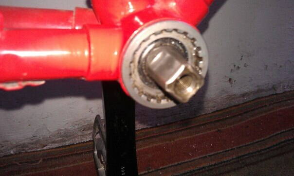

Нужна помощь , при езде неизвестный хруст в каретке, думаю может с подшипниками что-то.
Снял шатуны(ниже фото) и появился камень преткновения, ни разу не снимал каретку , знаю что ключ нужен , но разве без ключа никак ?(не хочется тратить 50-100грн , если не больше)
GpNuMmEHBY4.jpg [ 40.7 КБ | Просмотров: 2381 ]

Нндаа, можно попробовать открутить без ключа пальцами. Нужен ключ или несите в вело мастерскую.

они же все одинакового размера ?

http://aukro.ua/klyuch-semnik-kartridzh ... 51143.html

отверткой с молотком.только можно шлицы повредить.

Еще интересует, это картриджная каретка?(или так не определить?)
И если картриджная , то выходит она замене подшипников не подлежит ?

Ага.

это картриджная ?и заменить нельзя ?

Внутреннюю втулку подшипника видно на валу, если на пром подшипниках.

я не знаю на промах или нет :sad:

Можно заменить. только где их найти.размеры не стандартные. У меня посадочное место на валу 16мм было, на другой каретке 17мм. Если заказывать подшипники с китая,с доставкой выходит не дешевле чем в магазине новую каретку целиком купить.

В любом случае надо откручивать, смотреть в чем дело.
а на велобазаре разве не продают ?только сегодня был , вроде видел подшипники(правда именно промов не видел :sad: )
