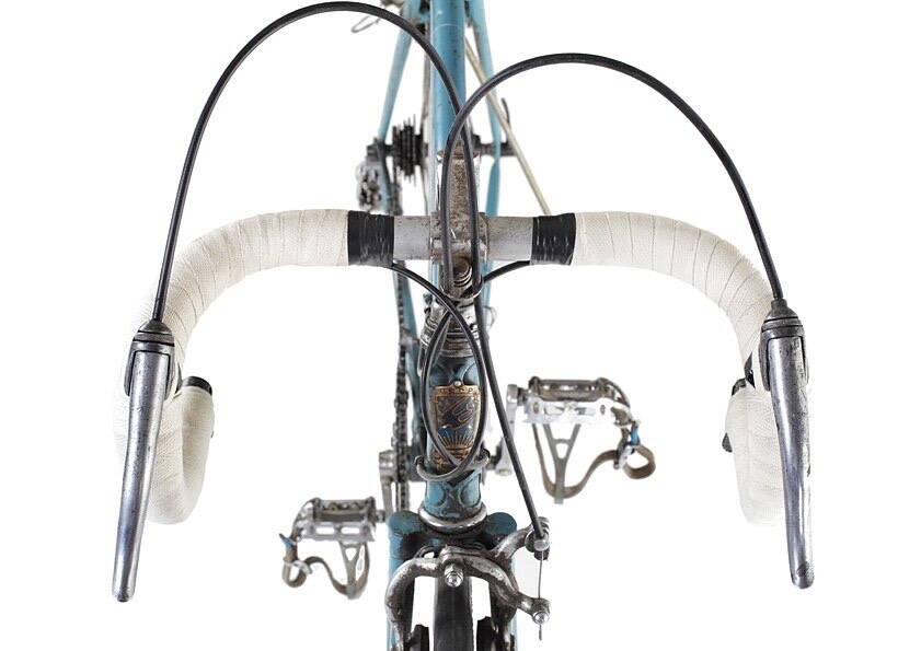

Не буду плакать о том как мне жаль было расставаться с "олимпийкой". И не стану вдаваться в подробности почему так произошло. Но , рано или поздно, в любом случае мне пришлось бы вибирать между СШ и Чемпионом. Буду верить в поговорку , что все это к лучшему.
В общем ситуация такова, что имею почти целый и почти настоящий чемпион. Передняя перекидка не родная, задняя тоже. Рама перекрашена два раза, из замечательного зеленоватобирюзового ее сделали бардовой, а потом "рiзнокольоровой"!
В планах отдать фрейм на пескоструй и перекрас, собрать колеса и ездить на работу, медленно подыскивая родные перекидки и тормоза .
Хочу ваших подсказок по цвету , мне очень нравится цвет бьянчи, но смогу ли подобрать такую краску в мастерской? Чета сомневаюсь. Как сделать надпись "чемпион" на раме? Можно ли использовать спицы с родных колес или лучше новые оцинкованные?
Любуюсь этой картинкой , хочу получить такой результат
Колір "біянки" подобається всім :yes:
:tss: І поки не має Kisa, він би тебе відмовляв, мотивуючи це БРЕНДОкольором і т.д. , я відмовляти не стану :yes: Це крутатєнь ! Займався би я "Чемпіоном" пофарбував би його в цей колір :yes: -100%
Малювати ти ж будеш порошком, я надіюсь ?! Правельно :yes: , тільки порошком це дешево, надійно і в твоєму випадку є можливість не вгадувати з кольором "Біянки", а просто помалювати раму фарбою з кодом RAL 6027 він і на "Біянки" дуже схожий, але в цей же час не 100% він (то так, щоб Костя не хвилювався :-P ) + ти ж хочеш нанести надпис "Чемпион", а ще б цировки, воно придасть тої "сАвковості" і знівеліює подібність з італійцем :yes:
Карочє я б його робив, точно так само як Олега "Спутнік" http://xt.ht/phpbb/viewtopic.php?f=31&t=242817
... спиці кращє поміняти на нові, бажано з нержавійки :yes:

Хм.. Гугл на ral 6027 дал штук 5 разных оттенков.. Чуть полистал картинки и наверное ral 6033 мне больше нравится , более темнее и .. глубже чтоли? Про спутник почитаю обязательно , тем более гуглил , но так мине понял что такое цировка.
А чем родные спицы плохи? Нержа , наверное , по цене золотых )))

а фото в топіку твого чемпака, там правий тормоз передній?

peres
Справді передній, але я думаю що це "лівий" чемпак.
да! И на моем чемпе тоже так было!! Кстати почему так?

Brovarec
Я имел в виду что фото просто взято с Интернета. Или нет? :roll:
Ти гуууугл в кольорах не слухай, він всю дорогу фігню показує ще + в кожного свій монітор і бла-бла тут ціла тема з програмуванням, якщо шо http://xt.ht/phpbb/viewtopic.php?f=31&t=224715
Цировка це тоненька полосочка на рамі(малюнок такий :D ) ось тут також про них тема http://xt.ht/phpbb/viewtopic.php?f=31&t=178768&start=105
А ось так можна зробити:
:oops:
Нержа зараз напевно десь по 5 грв/шт ...х.з.
