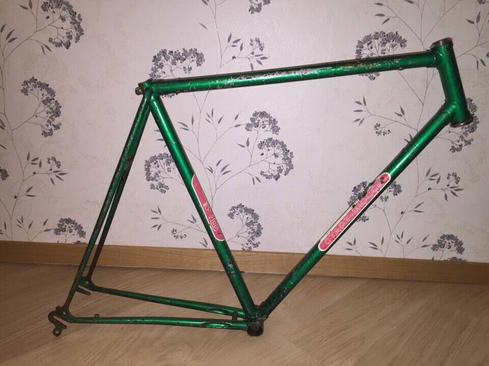

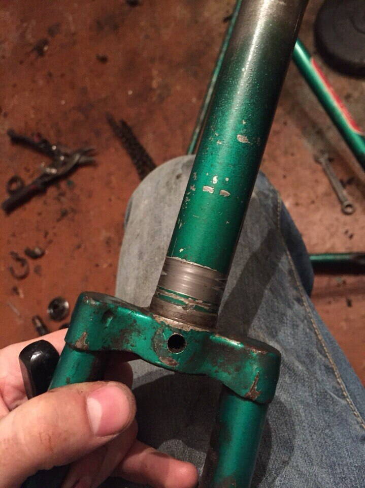

Вечер добрый.Имеется старт шоссе 79 г.в.
FzmuDPa3JgQ.jpg [ 194.81 КБ | Просмотров: 646 ]
Простоял он лет 5 ( а может и больше) в сарае на даче.
Посоветуйте пожалуйста можно ли его восстановить?Или собрать что нить хорошее?
px3HLQ5v4cI.jpg [ 139.22 КБ | Просмотров: 646 ]

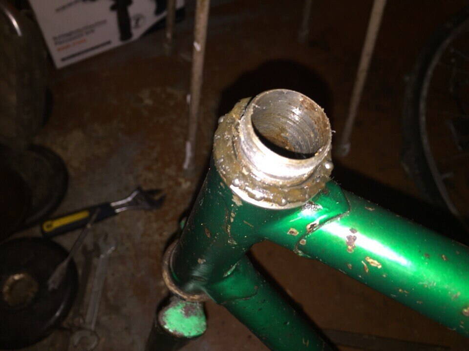

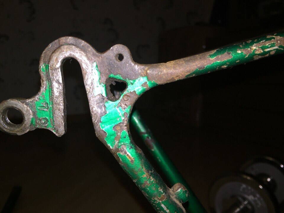

Вытащив подсидельный штырь увидел сквозную ржавчину S=0.25 см кв.

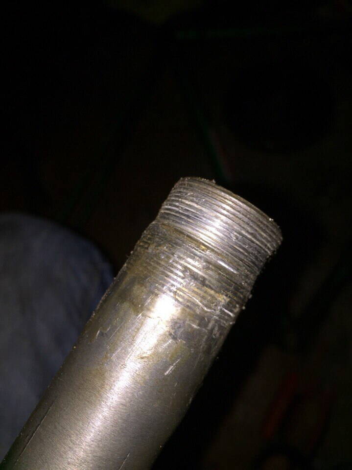

Резьба на вилке съедена, была эпоксидкой залита (вместе с подшипниками).
wdxjZXzltro.jpg [ 77.6 КБ | Просмотров: 646 ]
aPrKykBj5cI.jpg [ 83.82 КБ | Просмотров: 646 ]
8gHNEAzowHM.jpg [ 142.53 КБ | Просмотров: 646 ]

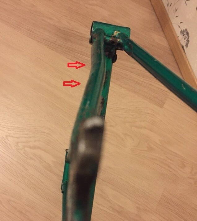

Нижняя труба,на которой переключатель, слегка изогнута (видны следы 2-х заломов).
SgoTYeRzMz0.jpg [ 114.71 КБ | Просмотров: 646 ]
US8hqHwWuVA.jpg [ 91.01 КБ | Просмотров: 646 ]

Сквозная коррозия в подсиделе или рама?
 Заголовок сообщения: Re: Старт шоссе 79
СообщениеДобавлено: 26.04.2015 03:03
Сообщения: 549
Город: Ленинград
Зарегистрирован:10.03.2011
По пунктам:
1. Делать не то что можно, а нужно! Рама стоящая.
2. Коррозия в подседеле или раме? Если в подседеле - метнуть на дальность и не париццо.
3. Резьба да, жоппэ .. Хуже не станет, пройди леркой, погляди как оно. А так или новую вилку, или
к этой приварить новый шток. У нас один мастер такие дела проделывает.
4. Перо исправляется в домашних условиях.
Читаем тут: viewtopic.php?f=27&t=123780
Ну и тут если покороче :) : viewtopic.php?f=31&t=250580
