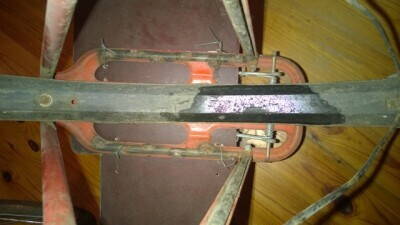

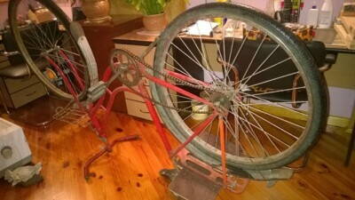

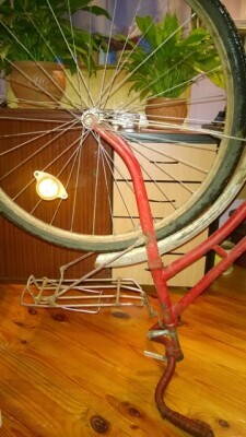

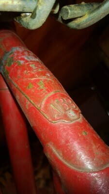

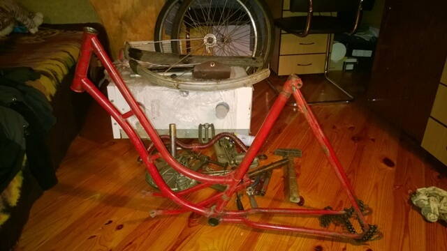

Вчора купив В-25. Доця просила дамочку, шоб була "з корзинкою" і "жовтенька". На початку червня повинна приїхати додому. Що встигну - зроблю, а що не зроблю - перенесу на наступну осінь - зиму. Попередній власник зробив з цієї львівської панянки "ваговоза". Потужне заднє колесо з потовщеними шприхами, варварським способом "посилений" багажник. Був "на ходу", я навіть трохи проїхався, але видно, що готував до продажу похапцем. Контрагайку і зажимну гайку-втулку каретки я відкрутив руками. На осі з одного боку були раковини, того вона хрустіла тихенько. Вилка трохи вигнута до рами - мабуть хтось зупинявся в паркан або стіну. Ну і не дивно - гальма ледве працювали. Рідний колір схоже був коричневий. Ну і трохи фото:

Комментарий к файлу: В той же вечір розібрав.

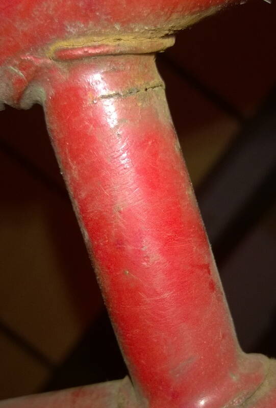

WP_20150403_22_23_09_Pro.jpg [ 115.32 КБ | Просмотров: 5662 ]
Комментарий к файлу: Є така проблема. Що порадите?
WP_20150403_19_30_43_Pro.jpg [ 157.08 КБ | Просмотров: 5662 ]

На останній фото видно проблему, яка мене бентежить. Може скоро в інших місцях дірки зсередини повилазять? Що порадите? А я поки що поїхав на базарчик пориюсть в барахлі.
відпіскоструїти і оглянути

Рама очень красивая.
Покажите фото, которые максимально близко покажут вашу конечную цель.
 Заголовок сообщения: Re: Із
СообщениеДобавлено: 04.04.2015 13:12
Надо пескоструить и проводить ревизию, эта рама позволяет варить полуавтоматом. Трещины заварить и зачистить. Покрасить собрать. Кстати а колеса стоят какой размерности? Я на такую раму ставил колеса 28", но всё равно рич на вилке очень большой, и поставить тормоза клещи не получится, или с такими длинными лапками, толком тормозить не будут.
:good: Вітаю !!! Дуже-дуже симпатична "землячка" :yes:
З неї можна зробити "цукєрочку" :yes:
Тільки, що на вулиці бачив панянку :D на жіночому велосипеді кольорової гами +/- як Ви описали(як Сергія/Хенк) щей з корзинкою ... для себе встиг відмітити цікаві моменти. Дійде в Вас справа до покраски, поділюсь :wink:

Тут опис рідної комплектації. http://veloretro.ru/pic.php?id=50&indx=3 В мене стоять на 28".
Походив по базару. Багато підходящого китаю, але не збуджує. Побачив один продавав ХВЗ з хромовими щитками - захворів такими. Але той хром що зараз в продажу іржавіє від першого дощу. :sad: . Як казав герой відомої стрічки: - "Будем искать". Фарбувати буду в чорний, але спробую на вузли жовтий градієнт, тоді доречно буде жовті ободи з чорними покришками. Ободи вирішив ставити "рідні". Завтра іду дивитися на другий обід "чайку". Доречно було б поставити на заднє колесо 3-Х планетарку з ножними гальмами, якщо знайду за адекватні гроші.
У Вас покрышки по сравнению со стоком маловаты. Там с завода стояли 1,3/4
Но конечно слюнки текут)))). И по богатому. :wink:

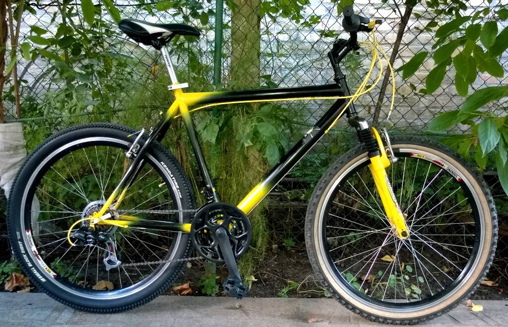

Та колись одному товаришу з металобрухту Ардіса відновив. Ну там був реальний жах. Я перший раз бачив квадратні шаріки в каретці та їх відсутність в педалях :lol: То сподобалось, як я його пофарбував. Вилка не рахується - з нею нічого не робив. Якось так :
WP_20140831_003.jpg [ 471.63 КБ | Просмотров: 5573 ]

 Заголовок сообщения: Re: Із "Вантаж" у "Вінтаж"
СообщениеДобавлено: 04.04.2015 14:54
Нє-нє-нє ... і ще раз категоричне - НЄ ! :D
На такій рамі це не допустимо !!! Зіпсуєте всю роботу !
Такі переходи, мали місце на німецьких велосипедах 50-років, але це все було зроблено різнокольоровими, але однотональними кольорами + підкріплено цировками-маровками, купою стікерів ... одним словом дуже продумано і в приглушених тонах (бордовий,коричневий,бронза і т.д.).
Забудьте !!!

Взагалі, як би не доціна забаганка, я бачив би його в кольорі олива, ближче до хакі. Якось так:
http://www.urbanbicycles.com.au/wp-cont ... _23033.jpg
http://en.hollandbikeshop.com/images/DC150182.JPG
http://www.amazon.com/Commuting-bicycle ... B004KESUZ4
http://www.bikeexchange.com.au/a/classi ... /102663899
Може поки час іде - поспілкуюсь - передумає.
Так дуже гарно :yes:
Десь тут була тема, минулого року дівчинка (по-моему Марина ... з Запоріжжя) створювала також В22 чи В25. Обговорювалась гамма "оливки" і т.д.
Але на жаль доля її велосипеда не відома ... знайду тему скину.
