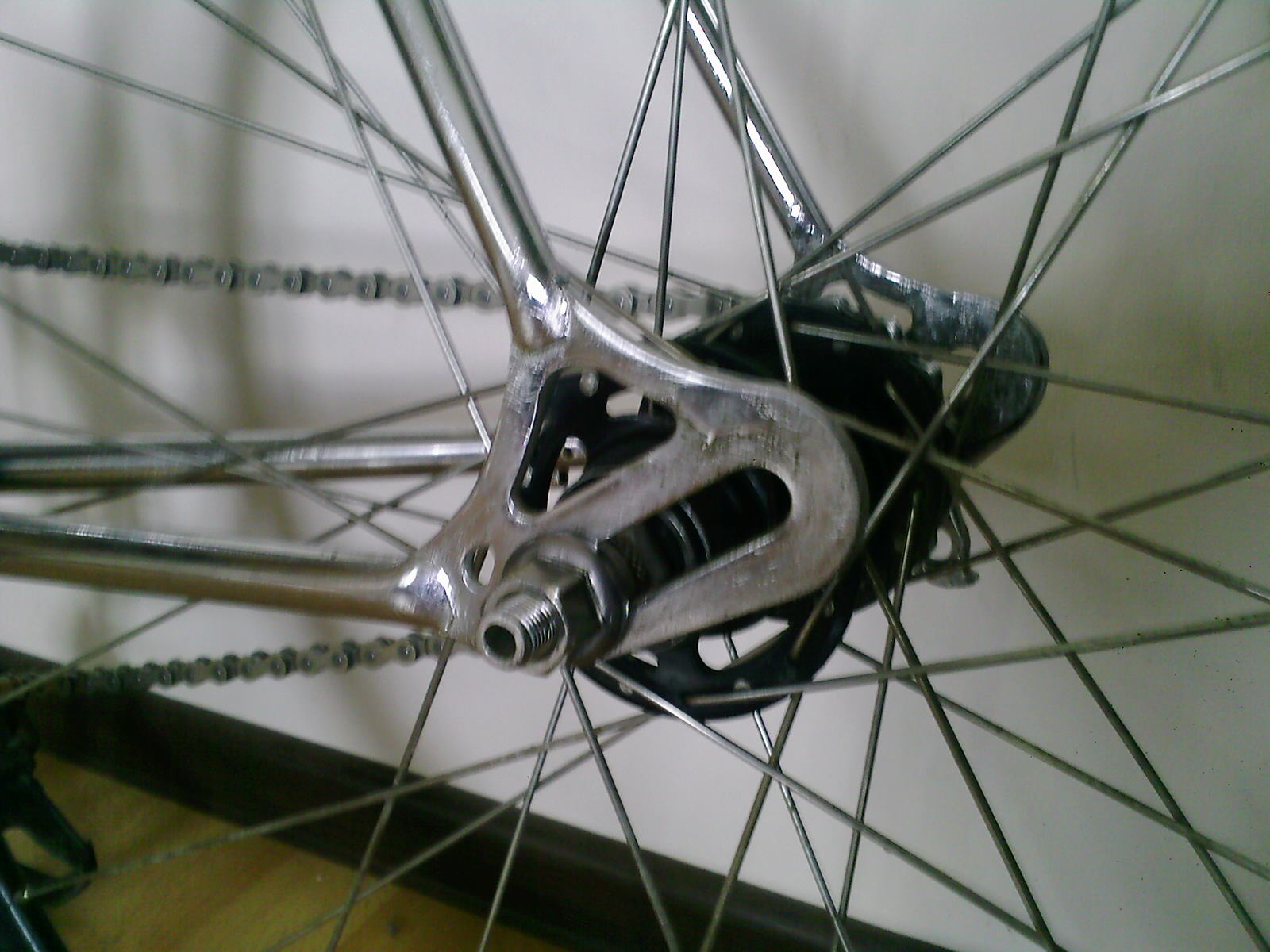

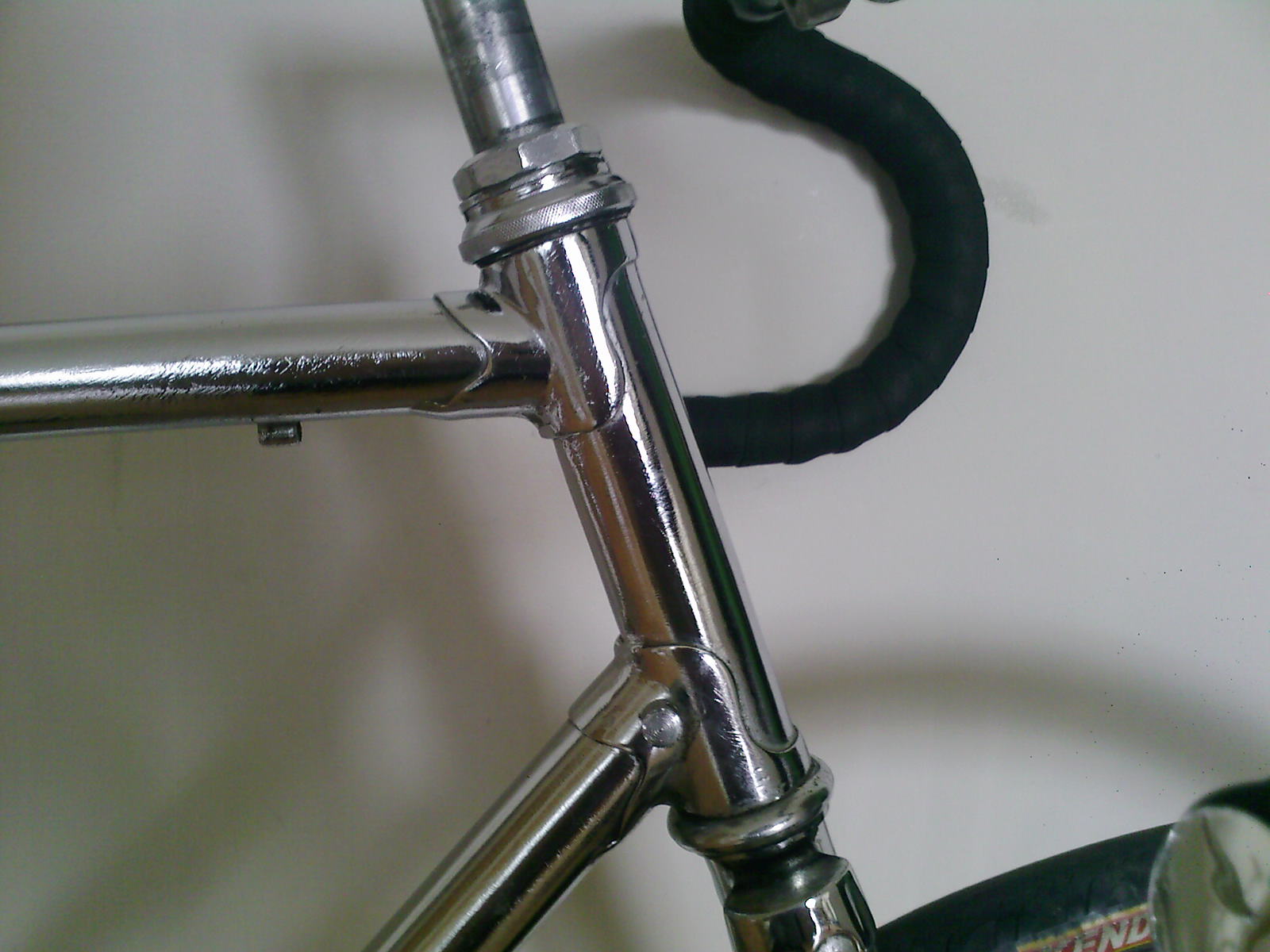

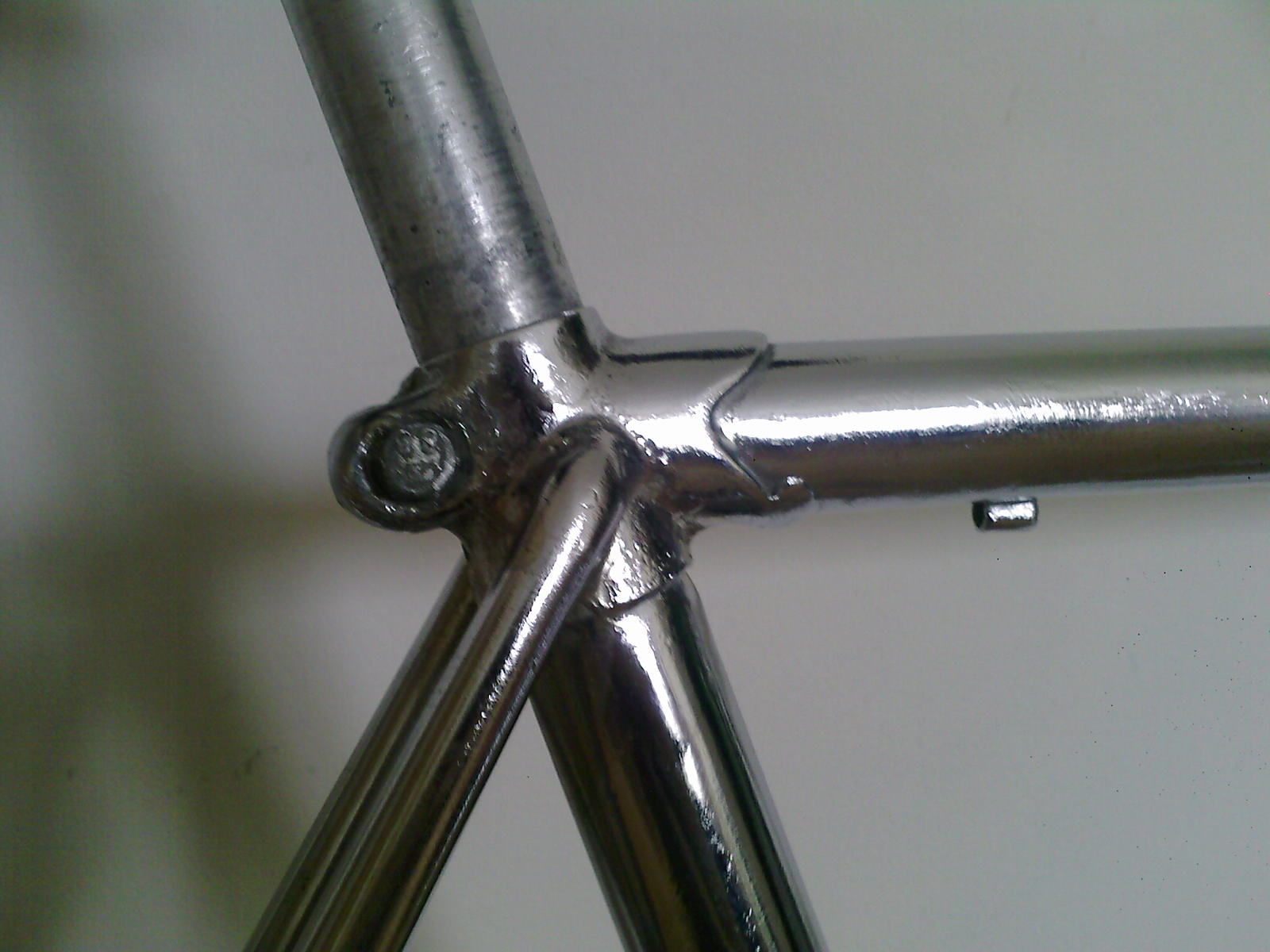

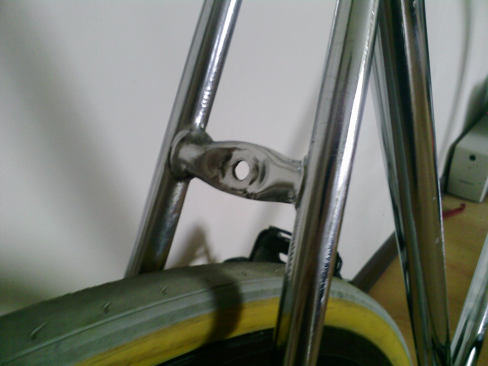

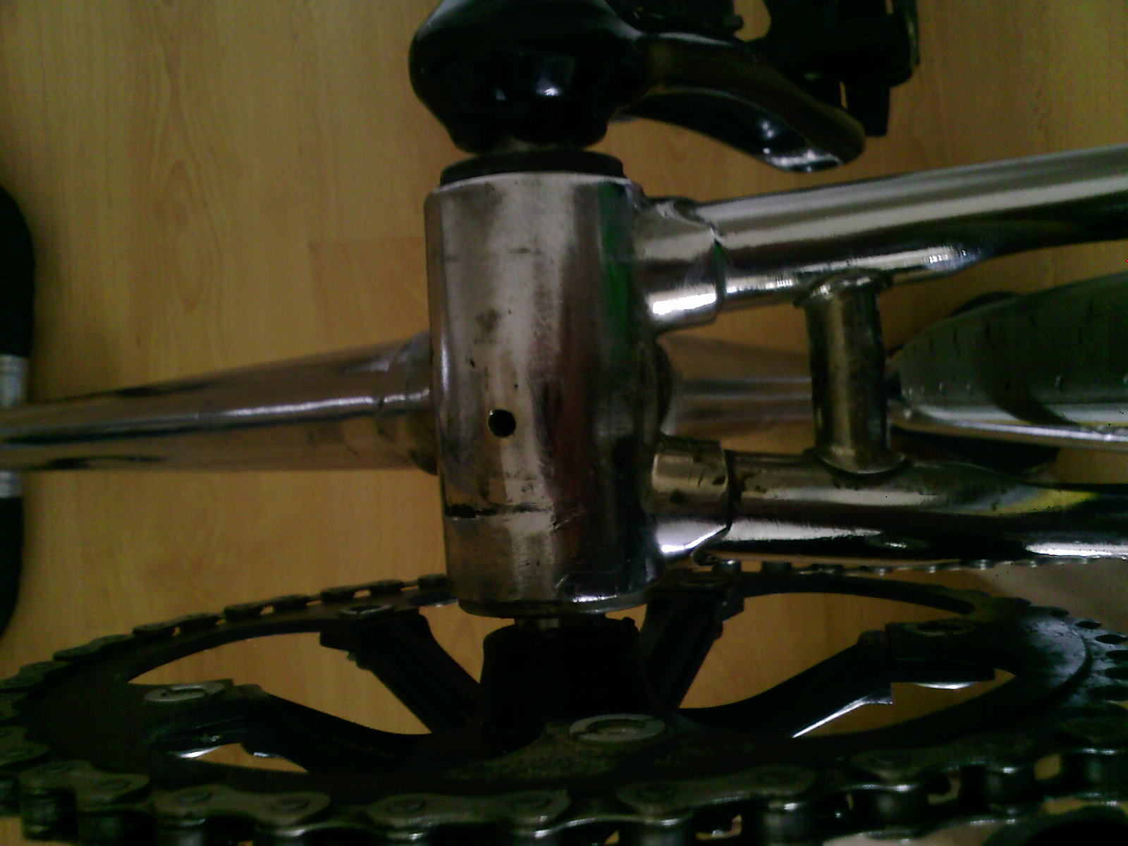

Добрый день!

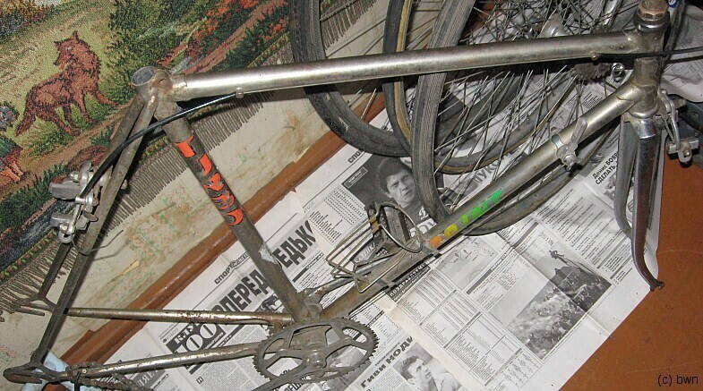

В местной вело-секции нашлась вот такая рама. По описанию хозяина — "чемпион" и "спецзаказ" из 60-х, трубы Reynolds. Оригинальный цвет — возможно, небесно голубой. Хромировалась позже. Петух накладной, похож на самодельный, в последствии приклепан или припаян. На одном из дропаутов видно букву "С", все остальное скрыто под накладкой. Снизу к кареточному узлу прикручивалась пластиковая направляющая для тросиков.
Пожалуйста, расскажите кто что сможет про эту раму.
Заранее благодарю!
еще фото тут:
http://dl.dropbox.com/u/1463385/%23bike/Photo-0008.jpg
http://dl.dropbox.com/u/1463385/%23bike/Photo-0009.jpg
http://dl.dropbox.com/u/1463385/%23bike/Photo-0010.jpg
Photo-0001.jpg [ 171.9 КБ | Просмотров: 54835 ]
Photo-0002.jpg [ 145.9 КБ | Просмотров: 54835 ]
Photo-0003.jpg [ 133.68 КБ | Просмотров: 54835 ]
Photo-0004#1.jpg [ 143.71 КБ | Просмотров: 54835 ]
Photo-0005#1.jpg [ 189.79 КБ | Просмотров: 54835 ]
Photo-0006#1.jpg [ 147.74 КБ | Просмотров: 54835 ]
Photo-0007#1.jpg [ 212.63 КБ | Просмотров: 54835 ]

похоже на обычный СШ, но задние перья визуально даже длиннее.. зазоры на резине, как для шоссе - велики.. СПОРТ\ТУРИСТ? и еще верхняя труба горбатая.
так-то =(

да, узлы похожи на СШ, но как тогда объяснить дропауты без креплений для крыльев и накладной петух? к тому же визуально верхние перья тоньше.
дропауты - напильник.. и то на вилке они есть :wink:
петух - наложил кто-то.. возможно был оторван в аварии, в которой и трубу верхнюю согнул (что, между прочим, говорит и о материале труб)
чем что? чем верхняя труба? Таки да - тоньше
если работали напильником — то мастерски, поскольку оба дропаута полностью идентичны.
кстати, верхняя труба по линейке абсолютно ровная, возможно на фото так выглядит.
чем верхние перья у СШ.

еще фото
Photo-0008#1.jpg [ 191.13 КБ | Просмотров: 54803 ]
Photo-0009#2.jpg [ 161.31 КБ | Просмотров: 54803 ]
Photo-0010#1.jpg [ 205.04 КБ | Просмотров: 54803 ]

Вау, красавчик! :smile: Дропауты - возможно совеццкий тюнинг, они просто переварены. У меня на СШ тоже дропауты стоят какие-то буржуйские. А так очень похож на СШ..

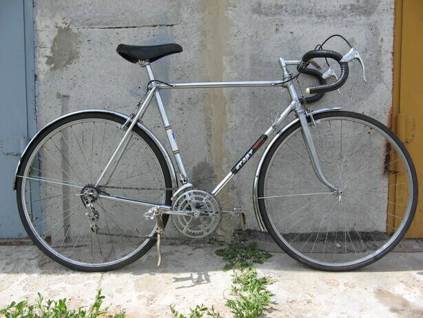

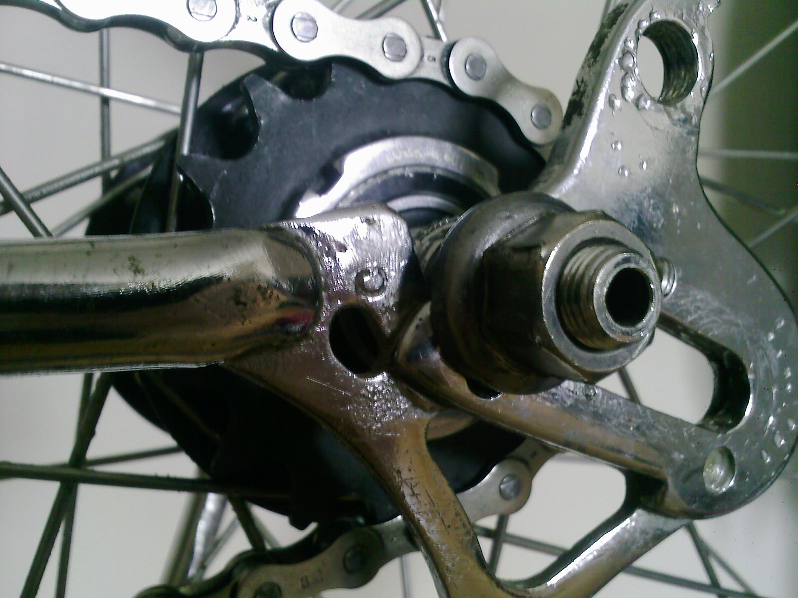

нашел на одном из форумов фотографию очень похожей рамы. абсолютно такие же дропауты и узлы, в родном хроме. хозяин не знает названия, но называет примерную дату производства — 1957-1959. т.е. до по идее это раньше, чем СШ. кто что скажет?
150387620.jpg [ 162.95 КБ | Просмотров: 54746 ]

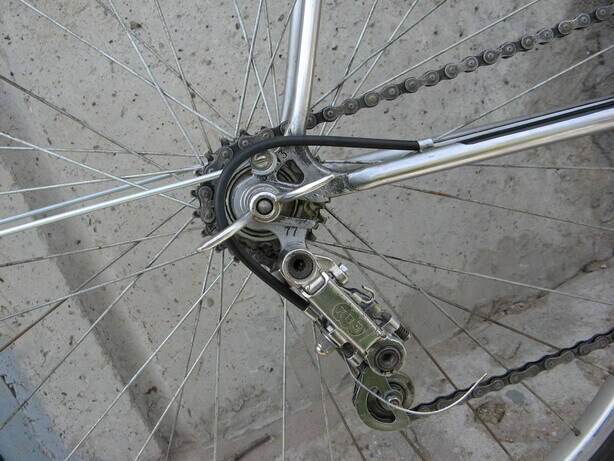

Зажим подсидельника с другой стороны :smile: Помойму у вас всетаки обычный Старт-шоссе ранних выпусков :smile: На В-551 очень похоже :smile:
http://birota.ru/forum/viewtopic.php?f=22&t=3138&start=40 Вот почитайте тему :smile:

cобственно, я фото и взял с этого форума. но конкретно по этой раме там никакой ясности. "шоссейно-трековый, спросить не у кого".

То что это не трековый это 100%. Дропауты не те :smile:

Вот у меня похожий СШ был.
Отличается формой дропаутов.
