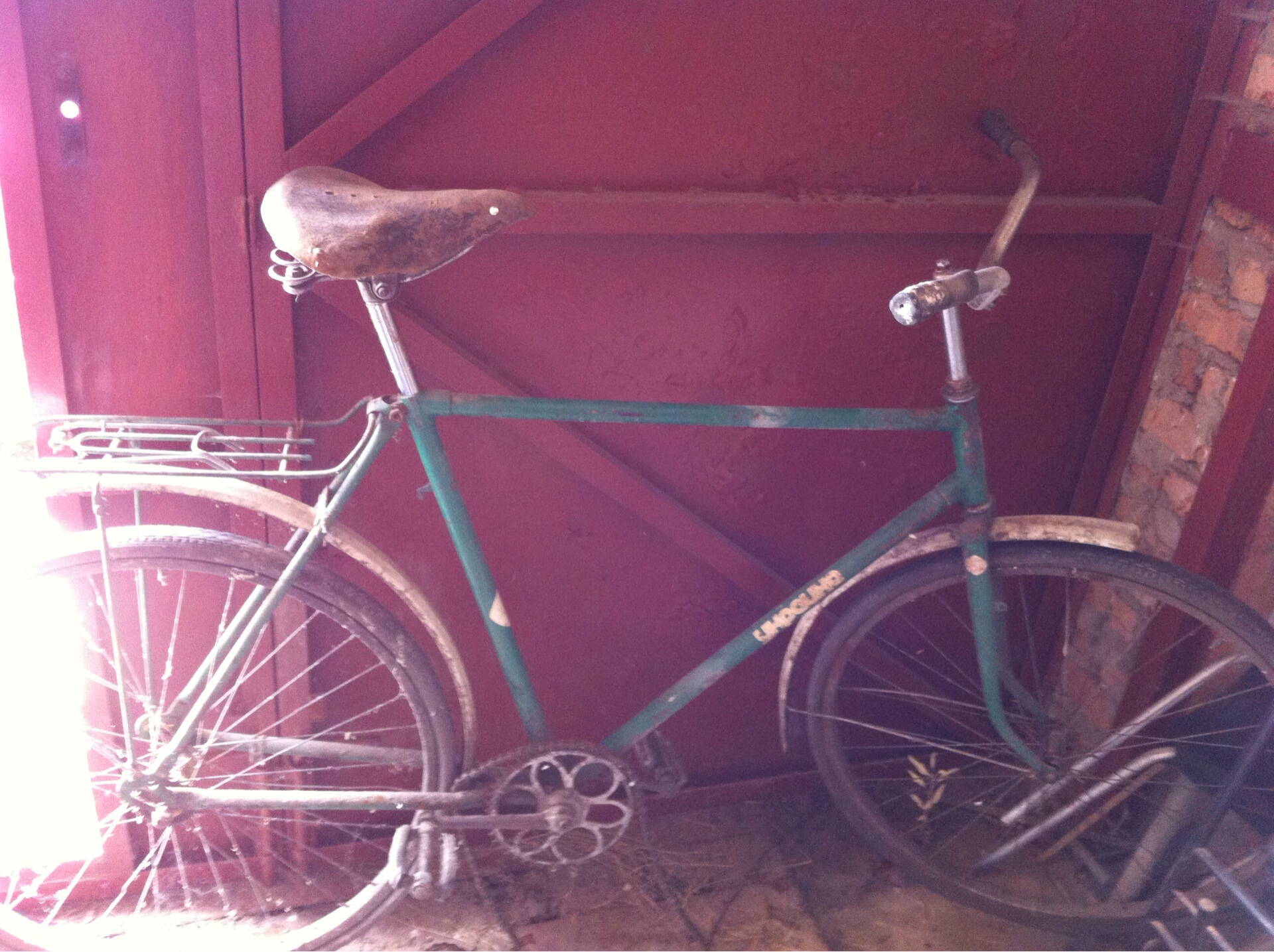

Кстати вот она:
image-23-03-14-22-32.jpeg [ 986.25 КБ | Просмотров: 4763 ]
Хочется сделать слегка винтажный ситибайк с планетаркой, удобной высокой посадкой.

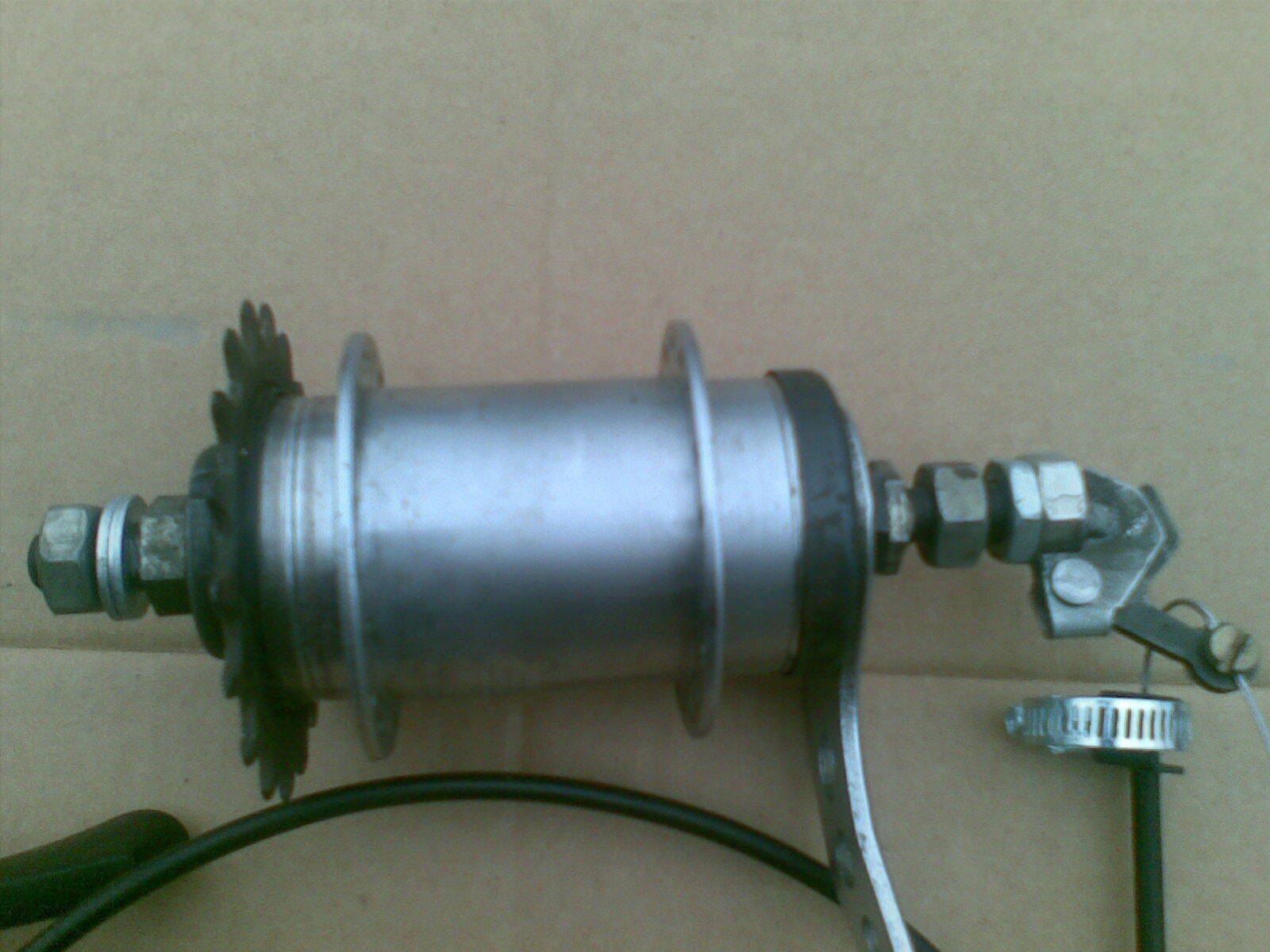

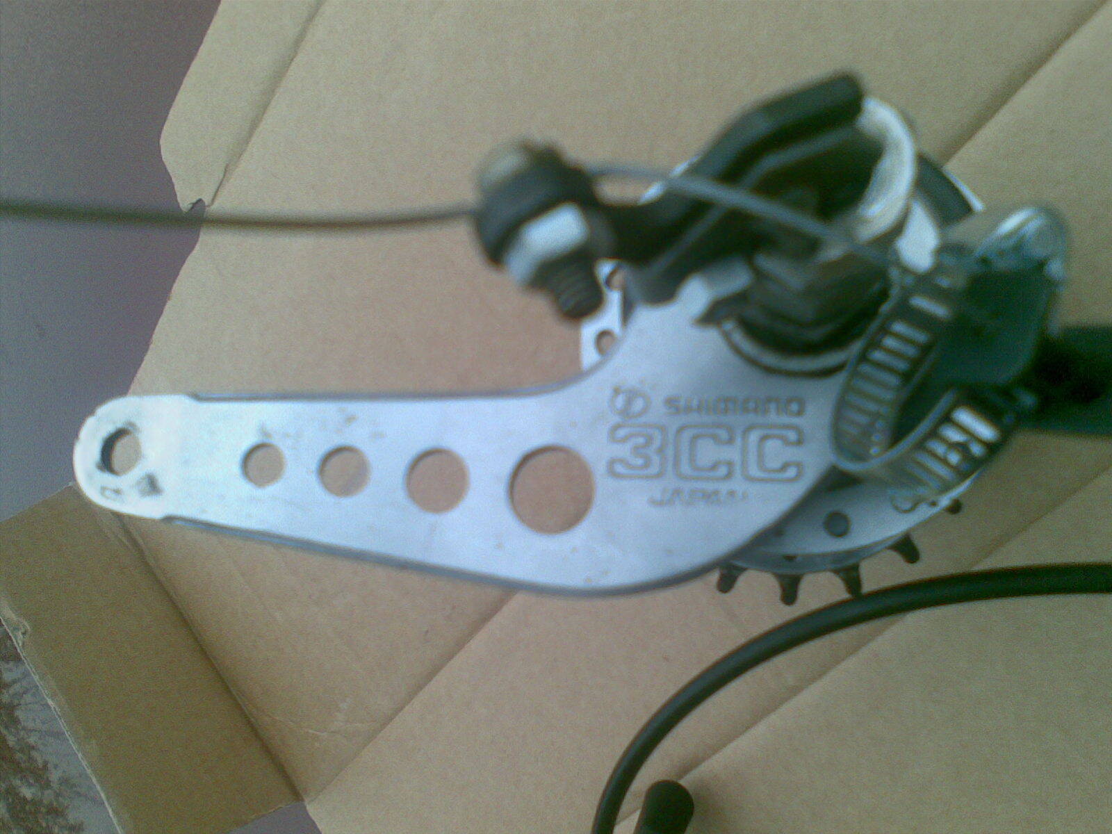

Обода двойные (как вариант Аванти), планетарка лежит в закромах бу Shimano 3cc, перебранная, с самодельным переключателем, манетка с тросиком и тормозной ручкой от Nexus 3 (на фото не она).

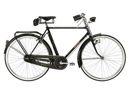

Хотелось бы получить что-то, похожее на:
image-a-bike_city3.jpg [ 25.53 КБ | Просмотров: 4761 ]
16city_bike_uomo_umberto_dei_stile_retro.jpg [ 42.68 КБ | Просмотров: 4763 ]

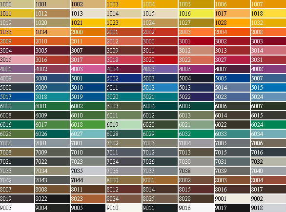

:yes: Согласен. А "Сильные требования" - это имеется ввиду разноцветность или оттенок, которого не оказалось в этой палитре:
ral.jpg [ 104.6 КБ | Просмотров: 4665 ]
С точки зрения практичности, порошок оптимален. Ещё ограничение - невозможность шпаклёвки (ну почти). Ну и качество в разных мастерских, понятно, разное. Зато подготовка с Вашей стороны - только рихтовка и (при желании/необходимости) подчухать напильником, если где неаккуратные стыки и т.п. А так - грязную, обожжённую сваркой, в 10 слоях краски - спокойно. Они при приёмке и внимания не обращают. Зато вернут - не узнаете.
