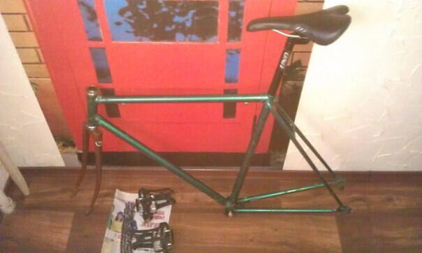

Вообщем , решил собрать синглспид/фикс на раме СШ
Вот что имеется :
Рама СШ 2002 года (но нареканий к пайке и качеству не возникает(пока что :D ), возможно мне повезло :smile: )
Вилка СШ

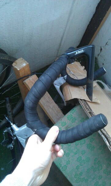

Руль+Рулевая ХВЗ+обмотка Esporte+заглушки (мебельные :D )
Вынос UNO 90мм(вроде бы)

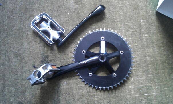

Каретка 1,37х24 68x108 Sunrise
Система Sturmey Archer 48T
Педали Exustar на промах (ремешки,туклипсы базарные)
Подседел UNO 35cм
Cедло Fiz:ik Vitense
Цепь ХЗ
Тормоза ХВЗ

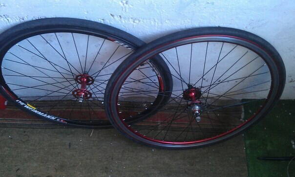

Вилсет :
перед Weinmann DP18+Quanta
зад Weinmann DP18 +Quando(fix/freewheel 18T/18T)
Жду ваших советов , подсказок.

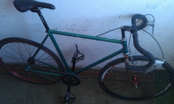

UPD.1 Собрал все кроме тормозов и болта подседела.Теперь думаю что делать с задним тормозом.

Вот что планируется заменить/изменить/докупить:
1.Найти гайку от шоссейной рулевой(у меня дорожная)
2.Покраска, но пока не определился ни с цветом, ни с способом покраски (выслушаю ваши советы :smile: )
3.Заменить цепь.
4.Покрасить обода(а можно ли ? :D ), так как покупал колеса в сборе , а обод задний красный :facepalm:
5.Как-то соорудить натяжитель цепи к диагональным дропам.
6.Купить звезду 16Т .
7.Поставить передний тормоз.Но смущает то , что придется ставить и задний(или как мне на баране расположить эстетично один?[не отговаривайте полностью убирать тормоза])
UPD1.
8.Обрезать вынос.
9.Исправить 8ку на заднем.
10.Купить шоссейные тормоза.
Пока что все, жду ваших подсказок, упреков, критики :smile:

окей, тогда прелиминарно выложу свое зрение этих вопросов по твоим красным пунктам.
1. желательно, но не обязательно. Для внешнего вида - да, найди шоссейную. Но если эта не страшная, можно и с дорожной катать.
2. красить только тогда, если заводская краска зацарапана вжо***, ну понял, да. Порошок.
3. На стурми любая односк. встанет. Только эти бмх иногда бывают короче. как-то ставил на дорожник и не хватило нескольки звеньев. Так что обрати внинание и на ее длину.
4. А надо ли?
5. Тут уж поприще для твоей фантазии и изобретательности. Можно мастерить из старого вибрейка, а можно переключатель переделать под натяжитель.
6. Тебе и только тебе решать.
7. можно ставить оба тормоза, или только передний, но две ручки. При желании даже можно обе ручки подключить на передний. Но це то таке.
Бажаю вдачi.
Мой вопрос: что за тормоз хвз на раме 2002 года с вертикальными дропаутами? Если это алюм. сш, то там стояла шоссейная сора? А если это та странная стальная рама 2002 года, спаянная из залежей складов завода, то натяжитель цепи не нужен - дропауты диагональные и позволяют натянуть цепь без проблем.

Красить надо будет хотя бы вилку (рама в классическом зеленом , вилка же коричневая , а задний обод красный :D)

СообщениеДобавлено: 09.04.2015 11:17
:roll: твої педалі не вписуються в майбутню концепцію велосипеда, якщо я правельно її уявив. Це дорожні,комфортні і ... як хочеш їх називай, а тобі б сюди пішли педальки більш спортивні. Грубо кажучи без пластмаси і резини :yes:
ПС: сАвєтські педалі в свої шатуни не вкручуй !!! Тільки "імпортна різьба" стара чи нова пофіг :yes:

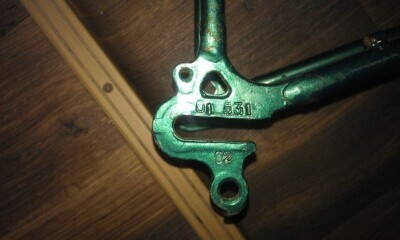

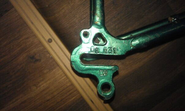

mihoil писал(а):
5.Как-то соорудить натяжитель цепи к вертикальным дропам.
Я не понял... :unknown:
Мы все ведём речь про ту раму и те дропауты, что на фото? :Search:

BOOTSMANN писал(а):
Угу :yes: :Search:
