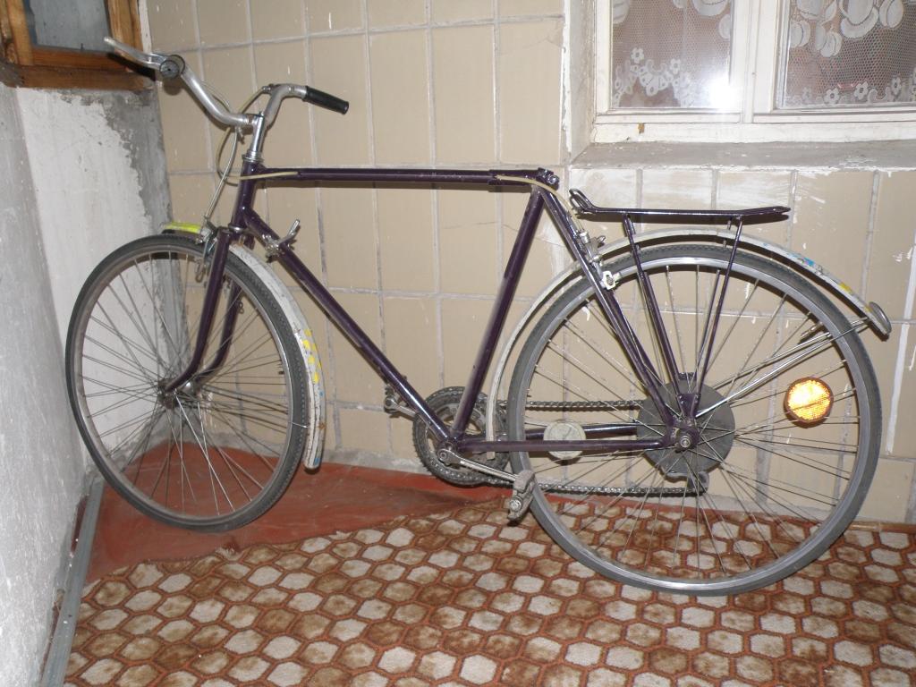

Всем привет! Всего-лишь неделю читаю этот форум, но уже чувствую, что крокодиловодство - крайне заразная штука. :D На четвертый день просмотра тем, понял, что тоже хочу собрать крокодила. Разослал сообщения знакомым узнать, может у кого завалялся ХВЗ-шный велосипед. И, таки да! Завалялся :) Вот он:

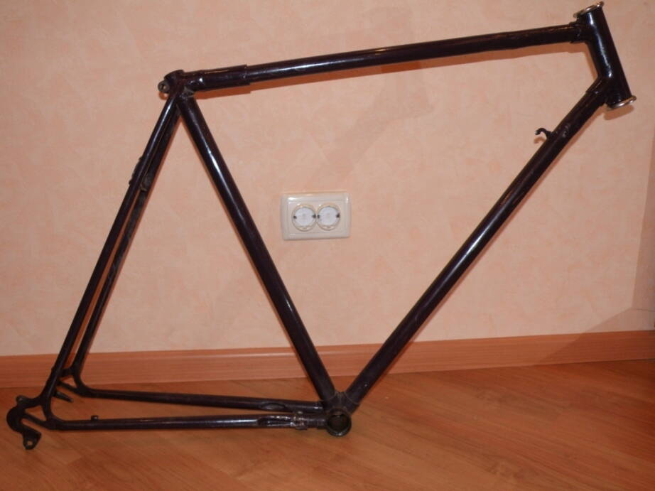

Решил сразу же оголить раму:
P5220033.JPG [ 224.91 КБ | Просмотров: 3142 ]

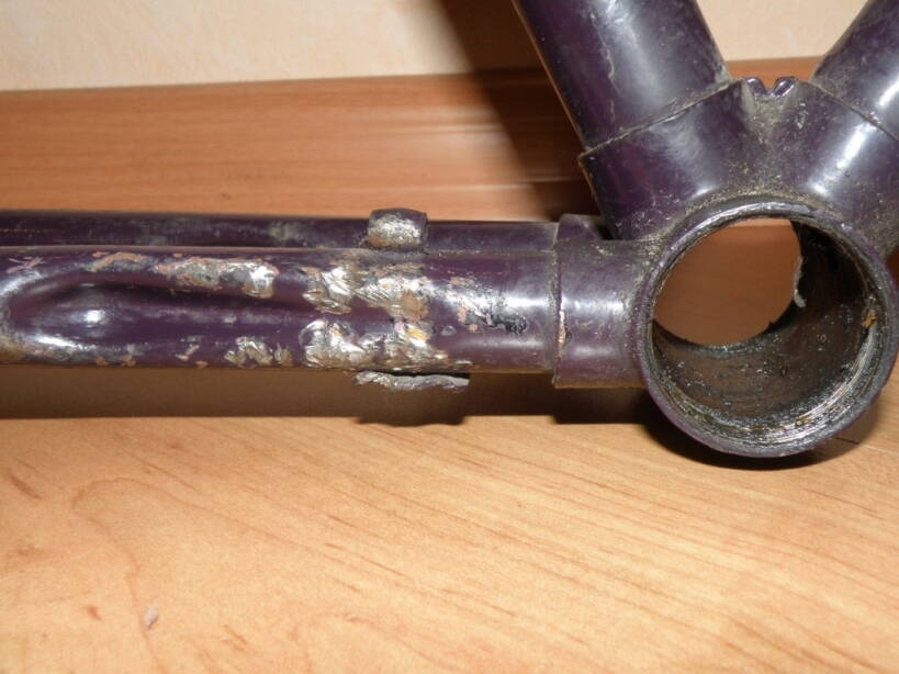

Рама варена в районе рулевой, в принципе заварено надежно (хотя и не видно как), потому как после сварки вел накатал больше 3000км.
Вообщем, начну с рамы и потому есть сразу ряд вопросов:

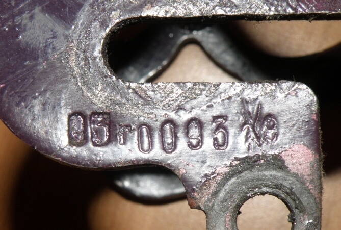

1.Так как на велосипеде не осталось ни одной эмблемы, я не могу быть уверенным на 100%, что это таки Турист (не смотря даже на название темы :D ), тем более что руль какой-то подозрительно ситибайковский. Как определить модель ХВЗ?
2. Как померять ростовку?
3. На какие моменты на раме обратить внимание?

год то ли 93, то ли 95
рама хоть и вареная, но вроде бы ничего, хотя как и моя - подуставшая...
думаю можно приложится с душой - и получится что-то толковое, главное концепцию выбрать...
ЗЫ Туристы кстати были и с такими ситибайковыми рулями, просто с баранами - это уклон в сторону шоссе, а с таким рулем - уклон больше на дорожную эксплуатацию...

В номере года там 100% "3" - последняя цифра, а вот первая наверное "9", хотя может и "8", но вряд ли.
