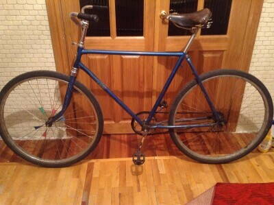

вот
IMG_2321.JPG [ 207.92 КБ | Просмотров: 2490 ]
 Заголовок сообщения: Re: Реставрация аиста ммвз
СообщениеДобавлено: 13.11.2015 00:05
Сообщения: 5
Зарегистрирован:12.11.2015

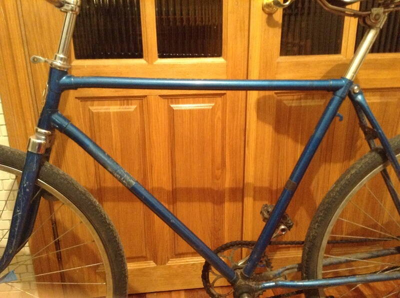

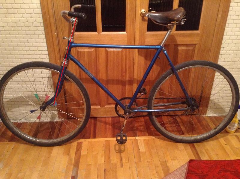

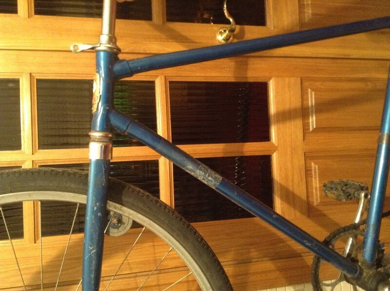

вот
IMG_2326.JPG [ 200.09 КБ | Просмотров: 2488 ]
IMG_2323.JPG [ 212.45 КБ | Просмотров: 2488 ]
СообщениеДобавлено: 13.11.2015 00:09
PAULS, легкий горбик є :yes: фронтальний удар.
Варто поправити.
Вилка ровная:
IMG_2321.JPG [ 89.42 КБ | Просмотров: 2483 ]
Выдержала. Удар всё-таки по-видимому, был. На раме горбик есть. Как бы некритично, но впереди зима - можно и поработать вот так viewtopic.php?f=27&t=123780&start=15#p1306375
Тем более, если перекрас планируется.
Обода я б тоже просто покрасил. Менять их не на что и не к чему - выброшеные деньги. Спицы поменять стОит на правильные недорогие. Каретка - хз. Дорого. Под штуку гривен. Лучше эту до ума довести.
