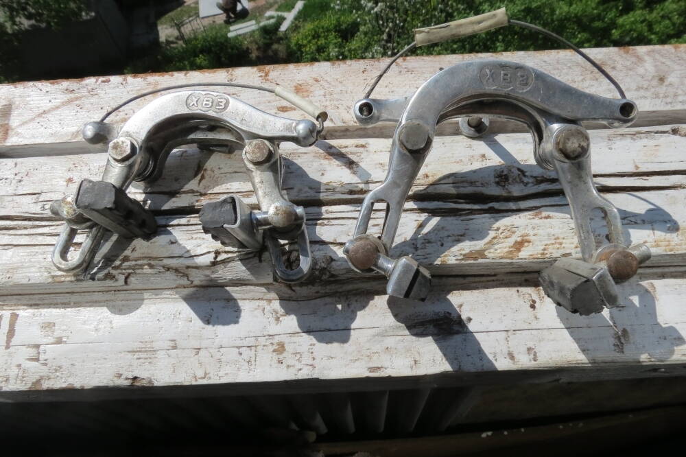

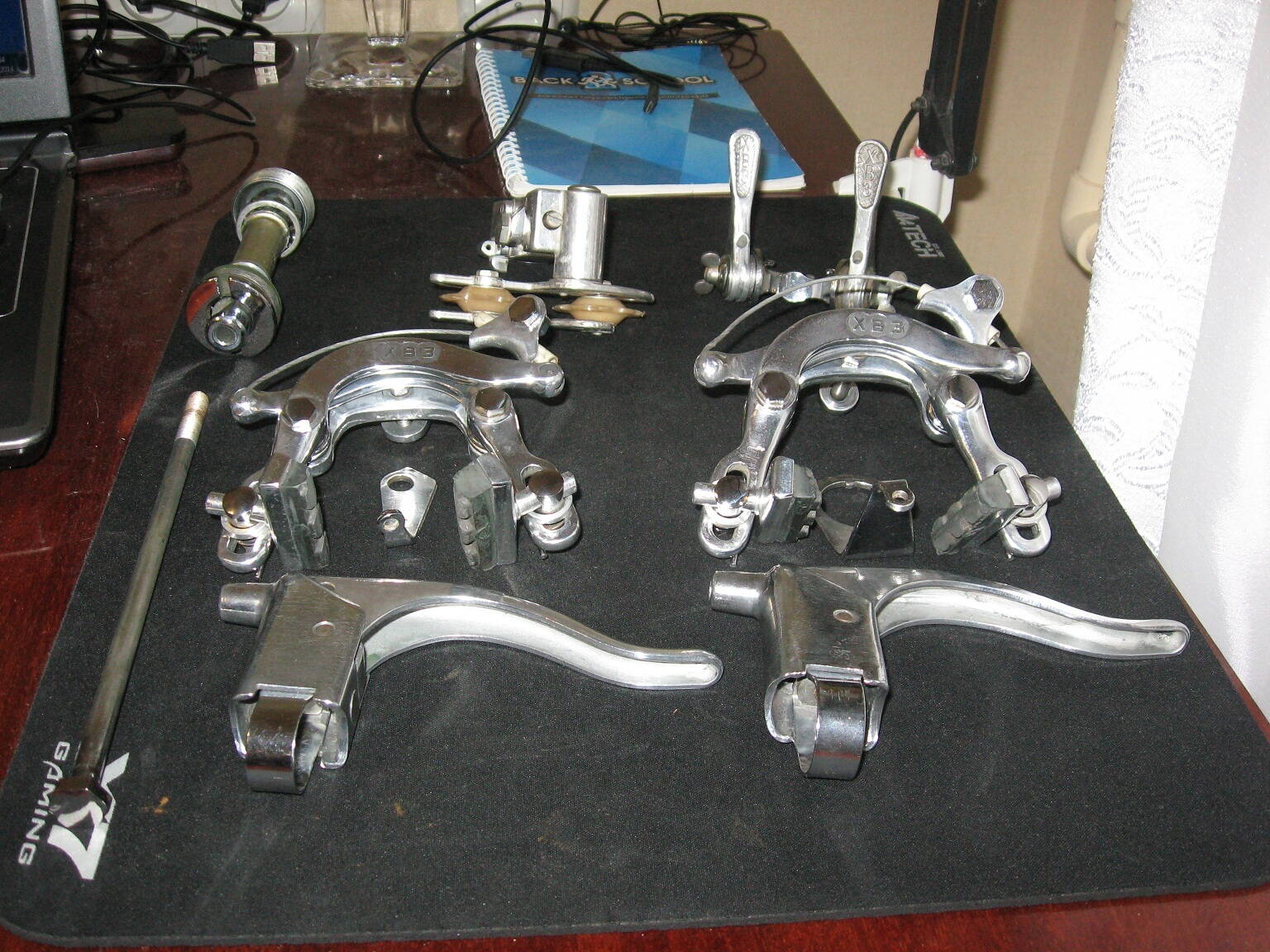

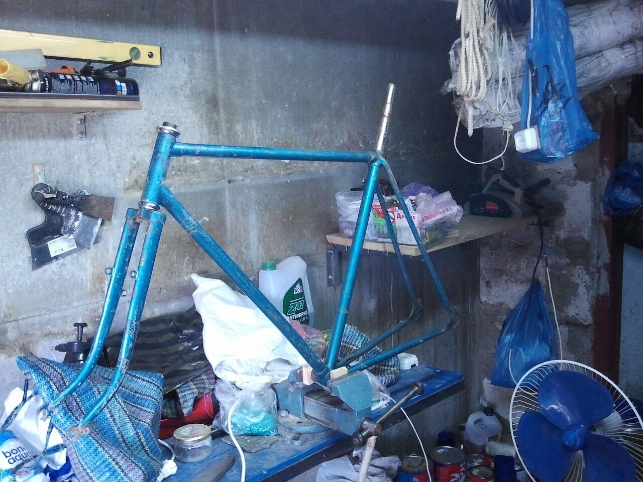

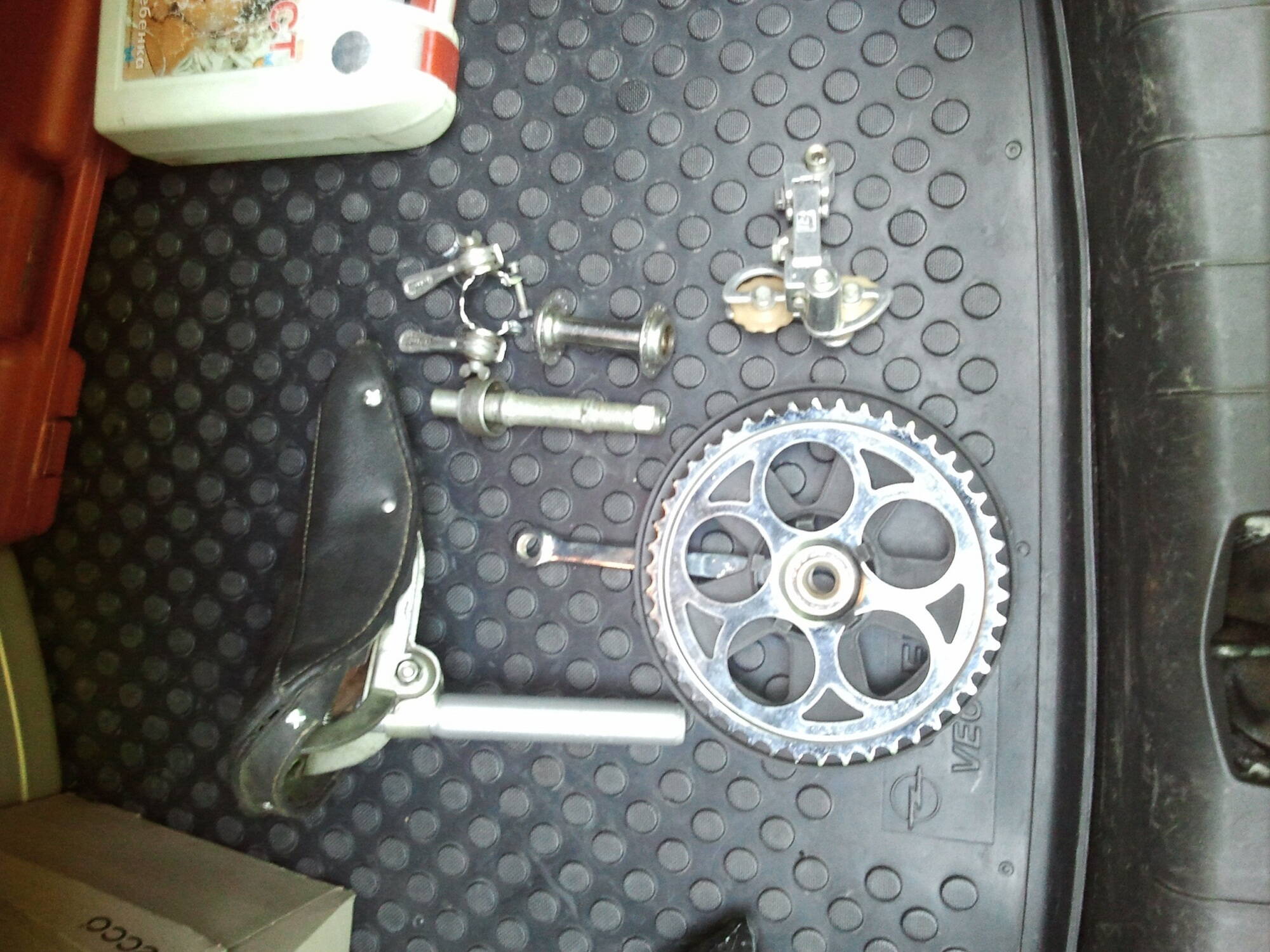

Имеется в наличии рама ХВЗ Турист 1988 г.в. и навесное оборудование в хорошем и не очень состоянии. К сожалению очень плохое состояние лакокрасочного покрытия и еще нет колес (остались только втулки - передняя без подшипников, а задняя вообще без всего), крыльев, багажника, тросиков и упоров типа "болт-гайка" для регулировки их натяжения, рубашек тросиков, большой звезды к родной системе, педалей, цепи и по мелочам еще кое-чего не хватает. Так получилось что почти все комплектующие "стоковые" и в будущем возможно уступят место качественным аналогам. Прошу помочь в выборе колес и всего остального. Колеса готов взять в сборе, лучше новые или не сильно б/у и совсем не обязательно "стоковые" лишь бы они соответствовали задней перекидке, неиндексным манеткам и системе. Без флуда :smile:

Детали классно отполировал.сидуха эта дико удобная. рама вилка непогнуты, это редкость. Покраску можно сделать. вопрос в технологии. не более
Колеса могу предложить, очень похожие, если хотите сохранить стиль.

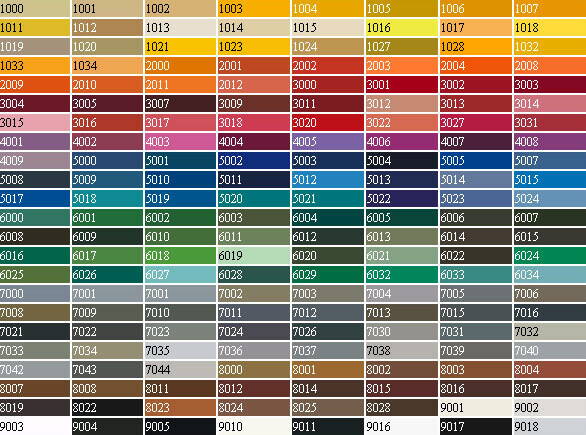

Популярна порошковая окраска, но очень зависит от фирмы-исполнителя, нужны рекомендации прошедших через это :D . Вот под порошковым же лаком download/file.php?id=200063&mode=view/P1030349.JPG - но так, увы, красят далеко не везде. Главное достоинство - практичность. Правильный порошок даёт самую стойкую окраску.. при соблюденнии режимов исполнителем. Недостатки - бедная (мне пока хватает - ещё не все цвета перепробовал :D ) цветовая гамма, фактическая невозможность двухцветной окраски (можно раму и вилку в разные цвета задуть, если чешется :D ).

Остальные варианты имеют несколько худшую стойкость к сколам, царапинам и т.п. По-разному. ЛЮБЫЕ баллончики, например, вообще недостойны стоять рядом даже с дачным алкобайком.

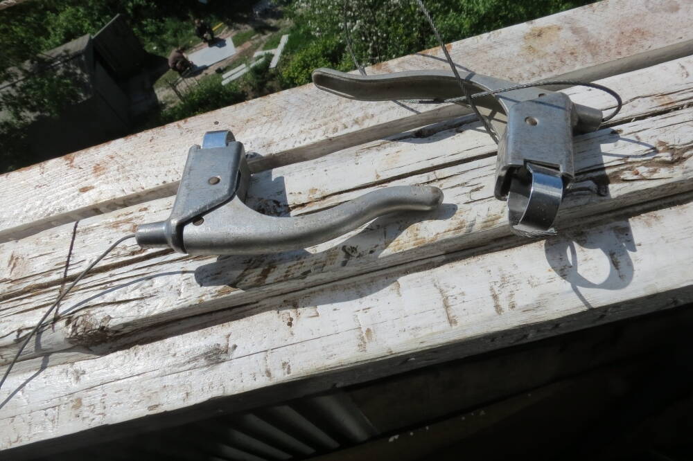

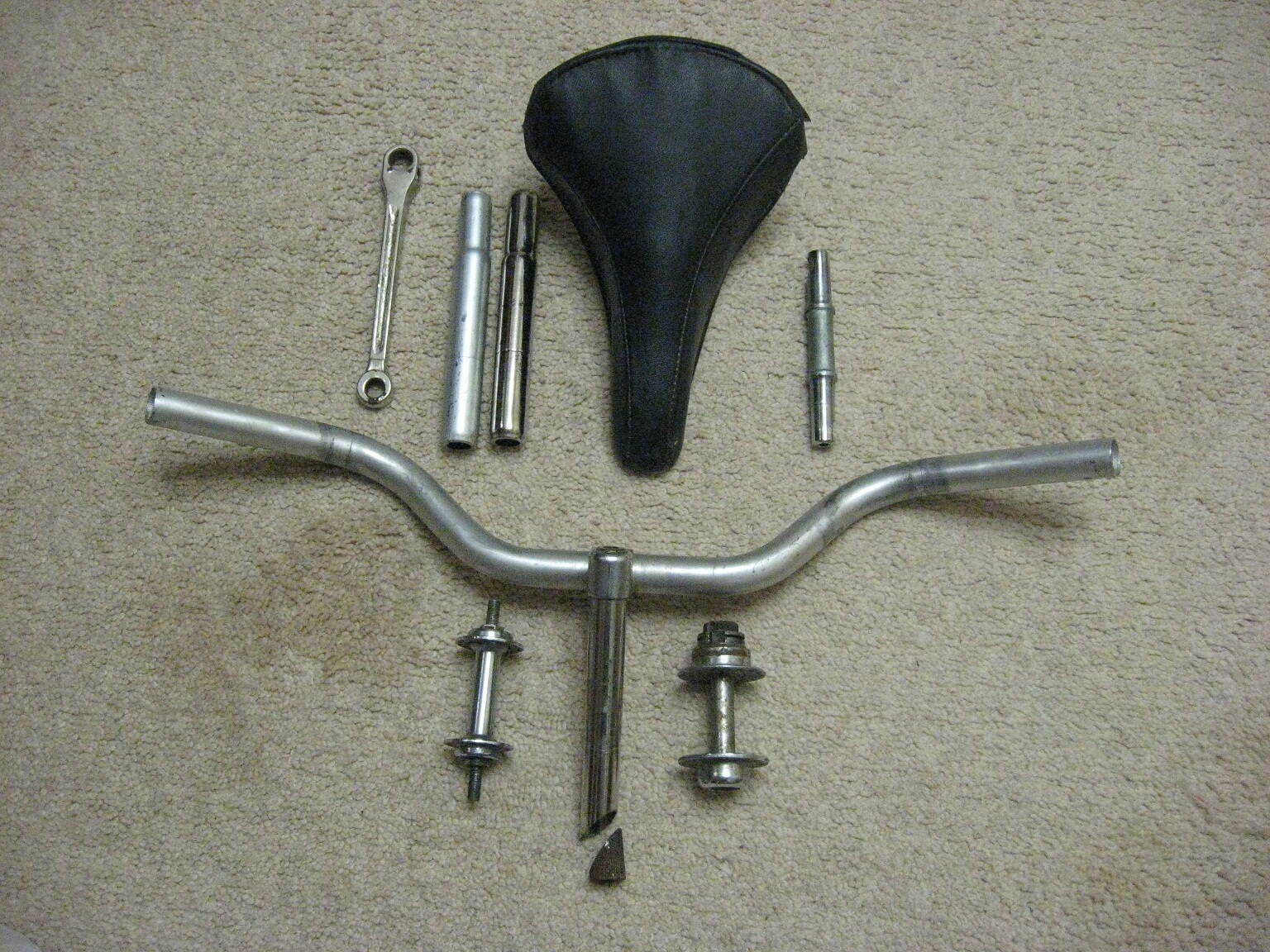

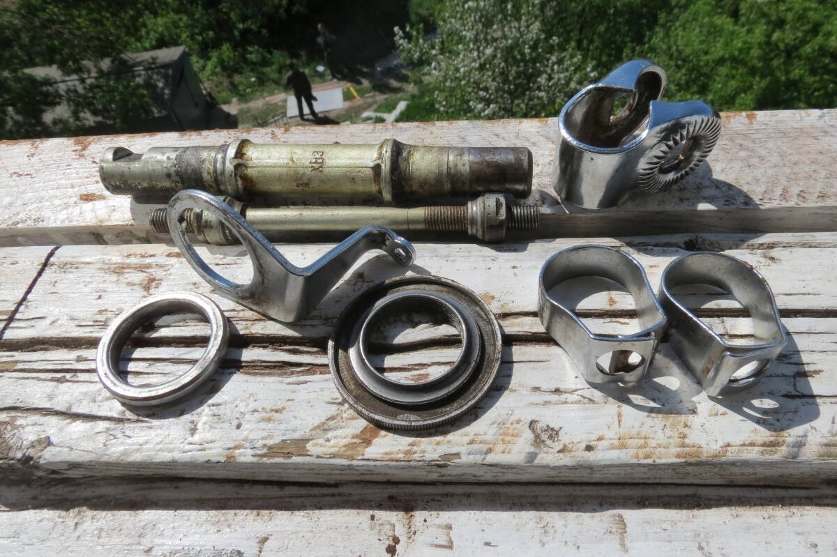

Полировалось на войлочном круге с пастой гои (бюджетно и результат хороший). А было как на фотках..
Рама не погнулась даже в самых жестких условиях эксплуатации.. В деревне когда-то проводили то ли газ, то ли водопровод (уже и не помню что именно) и все дороги, по которым я добирался от дома к футбольному полю, были попросту перекопаны. Так вот чтобы не переезжать через канавы по деревянным настилам из которых торчали гвозди, везде были сооружены трамплинчики (минимально необходимые для преодоления канав). Первый раз было очково конечно.. Долго моделировал полет на школьной площадке. Но в итоге все лето прыгал по трамплинам на "туристе".. Даже иногда вез на раме "пассажира" и вместе с ним перелетал. И все целое и ровное. При этом родной обод из дюралюминия был по сварному шву треснут до половины и держал.

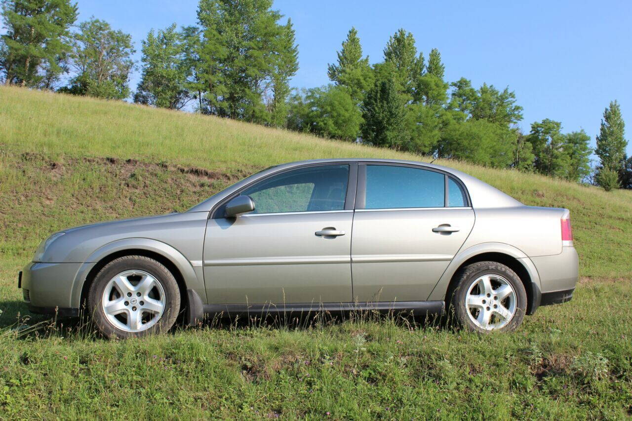

Красить буду однозначно и однозначно стремиться к родному цвету металлик. Как только велосипед проедет свои пару метров, сразу снимаю с него все и:
- отдаю седло в перетяжку (будет кожанным однозначно)..
- полирую руль и металлические части седла
- ищу ручки оригинальные на руль.
Из опыта покраски литых дисков на своей Вектре понимаю, что краска крепкая и проблем покрасить нет, а вот с цветовой гаммой буду узнавать. Скорее всего тем, кто все время красит диски, редко приходится менять цветовую гамму, да и не очень она широка у них.. Но пока думаю двигаться в этом направлении
