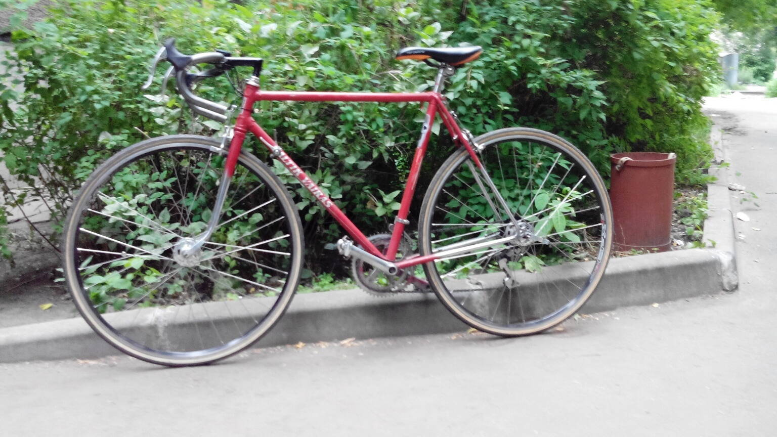

Посоветовал бы при росте 173 поискать раму редкого 54-го размера.
Мой рост 174, вот так стоит у меня седло на раме 56-го размера.
IMG_20140711_094034.jpg [ 558.68 КБ | Просмотров: 4052 ]
Вроде не так страшно, но хотелось бы, чтобы седло было выше относительно верхней трубы. И еще такой момент, верхняя труба несколько жмет в паху, когда стоишь на земле. Длина моих ног относительно тела вполне нормальная, стэндовер 80 см. На некоторых сайтах, при подборе размера рамы, вообще рекомендуют минимальный зазор между пахом и врехней трубой ажн 10см. Типа с точки зрения безопасности немаловажных частей мужского организма. Во время езды периодически сползаю вперед по седлу, приходится постоянно контролировать посадку. Можно вынос заменить на покороче, но мне все-таки хотелось найти раму поменьше. Раму СШ 54-го размера так и не нашел, но натолкнулся на раму СЗ, которая по высоте между 54-м и 56-м размером, а по длине как 56-й. Пока что не собрал, не знаю как такая геометрия рамы подойдет к геометрии моего тела.
