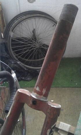

Объясните , рулевые ХВЗ между собой отличаются чем-то?
станет рулевая от туриста на стартон ?или от стартона на рекорд ?как определить какая нужна?и есть там какие либо стандарты , диаметр ?
Надо рулевая на стартон ,есть с туриста , и еще на олх видел с спорта(не знаю с какого ,обширное понятие)фото ниже прикрепил .

 Заголовок сообщения: Re: Рулевая ХВЗ
СообщениеДобавлено: 28.03.2015 00:49
Всі рульові пост-радянського періоду, технічно взаємозамінні.

 Заголовок сообщения: Рулевая ХВЗ
СообщениеДобавлено: 28.03.2015 03:10
Отличие конструктивное есть между дорожной рулевой (обе чашки вставлены в раму, а конуса на вилке) и рулевой типа "СШ" (в них в верху конус вставлен в раму а чашка накручивается на вилку, они взаимно заменяемые.
то есть в каком порядке собирать рулевую СШ?
СообщениеДобавлено: 28.03.2015 17:00
по списку :smile: :
1)кільце качення заперсовується на шток вилки
2) і 3) чашки заприсовуються в рульовий стакан
4) гайка
5)шайба при наявності переднього тормоза на СШ йде "клюв", в дорожників може бути кронштейн фари в випадку Вашої рульової звичайна шайба (з насічкою)
6)контргайка
ПС: ну і підшипники ставити нижній - сепаратором в низ, верхній сепаратором вверх.
СообщениеДобавлено: 28.03.2015 20:05
Я був трошки не уважним :facepalm: , ця рульова Изображение вона НЕ з сАвєтських вєліків !!! Де Ви її взяли ?!
СообщениеДобавлено: 28.03.2015 20:28
Александр Раскин писал(а):
у якогось діда купив :sad:
він сказав , що стане на хвз :evil:
у понеділок тоді піду ввідам йому.
а ця не стане?
Яка ця ?! :D
Вам на ХВЗ потрібно ТІЛЬКИ б/у сАвєтську рульову інших варіантів, без переробок, не має !
Сама перша фотка з ОЛХ - Ваш варіант !
