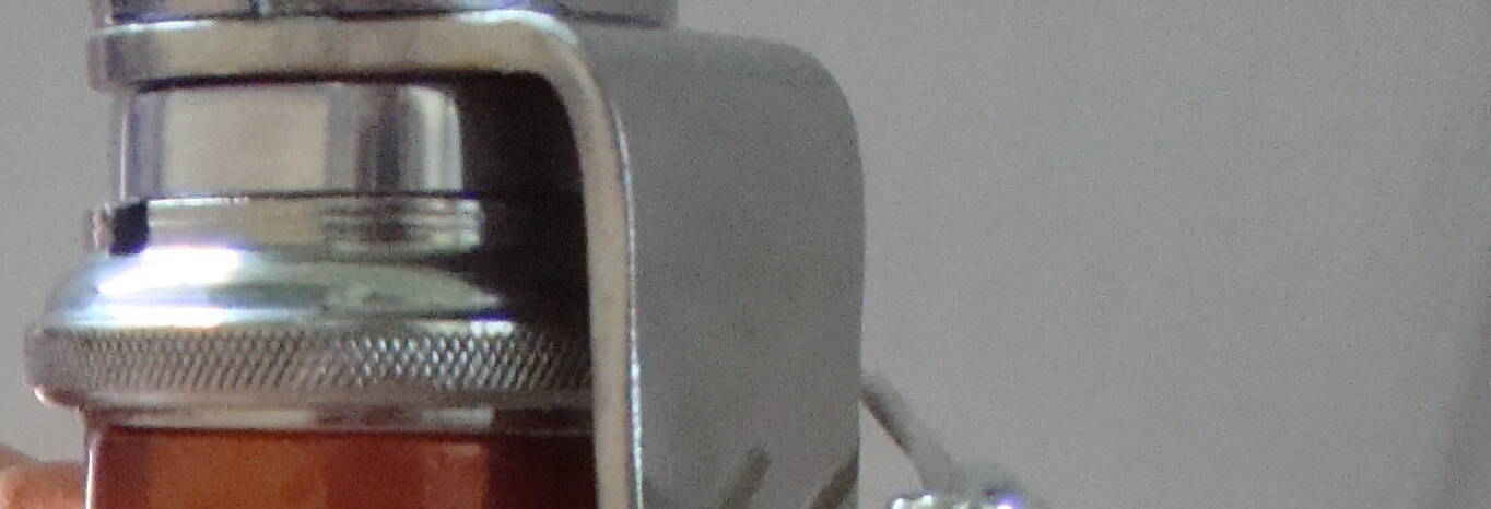

Есть В-555 73 года. Вилка как мне сказали от м80 58 роста, сам вел 56го. И вот такая белиберда http://cs624031.vk.me/v624031655/375db/aVMY0Au_ziA.jpg
http://cs624031.vk.me/v624031655/375d1/c2xlIKnCmRw.jpg
http://cs624031.vk.me/v624031655/375e5/NM-7ntC-PxQ.jpg
Я хз че там возникло. Родная вилка исправит ситуацию?

Лол, такого я ещё не видел.
Возник жуткий колхоз, чтобы подружить вилку 58 размера с рамой 56 размера.

Привет! Ну в вк же писали как решить проблему. Мое мнение остается неизменным : подогнать шток под нужный размер и перенарезать резьбу

Самый простой способ это кольца поставить под верх,здесь навскидку 25 мм,нужно,НО будь осторожен с выносом,перетяжка в районе чашки рулевой чревато деформацией трубы вилки.
Я себе сам изготовил с подходящей трубы.
нарезать резьбу рулевой можно,но не у каждого найдется лерка 26х1.
п.с. мне кажется вилка назад завалена.нужно выправить ее.

Надо ж как интересно получилось у меня))
Спейсеры то спейсеры...А вот верхняя ж гайка ниже не пойдет.. :facepalm:
Либо перенарезка,либо поменяться с кем то.
п.с. Человек одного знаю,вроде имеется у него лерка 26х1.

Поменяться нужно

Какой длины должен быть шток?
СообщениеДобавлено: 11.06.2015 08:37
На 56-й рост ~162 мм от верхней плоскости коронки. Или просто высота рулевого стакана в раме плюс примерно 35 мм . Плюс-минус пару мм.
Конечно поменяйтесь - страждущих хватает.
