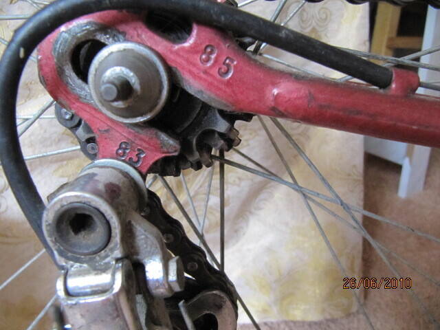

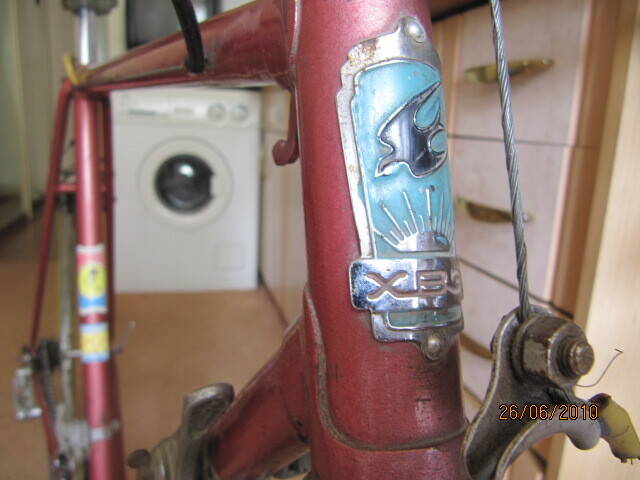

Доброго всем времени суток!
Озадачился тут намедни восстановить/переделать два вела С-Ш из восьмидесятых. Розовый (ростовка 56) для жены, а зеленый для себя. Неделю читал форум, и почти ничего не запомнил, т.к. не знал, что конкретно мне нужно менять. Сейчас, когда занес один вел в квартиру, посмотрел на трубки, понажимал переключатели...короче малость определился. Велики нам с супругой нужны для нескольких уикэндов в сезон, накатывать тыщи мы не будем, сами понимаете, работа, семья и.т.д. поэтому доработак минимум и только самые нужные, поэтому прошу форумчан посоветовать:
1. Какие мне поставить недорогие бюджетные колеса? Размер,
непонятно 26 или 28 дюймов?
Вот есть такие:
M414.622.3604, Обод Mach1 мод. ROAD RUNNER 700C двойной с обработкой, пистонир. 36отв., цв.черный
2. Хочу оставить родные втулки колес и звезды 13-17/47,51, или менять?
3. Как переключает родная система, оставлять или нет?
4. Сами переклюки хочу чтоб были с щёлканьем, а то не понятнона на сколько надо ручечку опускать/поднимать.
Вот вроде и все, буду рад дельным советам.
пс чуть не забыл: вес вела имеет значение

СообщениеДобавлено: 26.06.2010 16:06
Сообщения: 597
Возраст: 56
Зарегистрирован:09.08.2007
В свое время восстановил Спорт и Старт-Шоссе.(в 1991-92г) И тогда же решил, что их время прошло. Купил Спецзаказ, выкинул все, поставил Комнаньолу...
Однозначно, если бы Ваши велы хранились бы смазанными в сухом помещении, то кроме пошипников втулок и рулевой, все остальное было бы рабочим.
Но похоже их жалеть было некому, а посему покупайте Sora, и ВСЕ меняйте.Так будет безопаснее.
Каретку придется подбирать...
Рулевую перебрать, вилку проверить на дефектоскопе. Узел каретки и перья осмотреть с увеличительным стеклом.Я находил микротрещины, и менял раму.
И простите, какая разница один раз в сезон выехать или 101, если вел развалиться на ходу, или слетит цепь на перекрестке, то какой смысл экономить?
Извините,это мое личное мнение.

СообщениеДобавлено: 26.06.2010 16:44
Сообщения: 2524
Возраст: 58
Зарегистрирован:30.10.2007
28".
Вот есть такие:
Ну, если уже есть, то почему бы и не поставить. А если только планируется, то может имеет смысл посмотреть что-нибудь попроще-подешевле? Как по мне, для заявленных целей пистонирование совершенно не обязательно.
"Со щелканьем" - это индексная система переключения. "Ручечка" называется "мАнетка" (в данном случае на велосипеде установлены фрикционные манетки).
Установка индексной системы переключения потребует полной замены трансмиссии - передних, задних звезд, цепи и переключателей (для индексного переключения в современных велосипедах используются звездочки с зубьями низкого профиля совместно с другими специальными ухищрениями для облегчения перехода цепи по звездам).
Для эпизодического катания я бы восстанавливал эти велосипеды максимально близко к оригиналу, и не парился. Т.е. фактически заменить только обода, чтобы отказаться от использования трубок. (если конечно все остальное оборудование исправно). Ну а "насколько крутить ручечку" - навык приобретается довольно быстро.

СообщениеДобавлено: 26.06.2010 18:14
Сообщения: 199
Город: Салтовка
Зарегистрирован:20.04.2010
недорогие бюджетные - понятие довольно растяжимое, в целом на ободах и спицах лучше не экономить. но, как было сказано выше, можно обойтись без пистонирования.
как минимум заднюю втулку придется сменить, т.к. диапазон передач 13-17 немного не подходит для комфортной эксплуатации. варианта два: втулка под трещетку (дешевле) 14-28 например, или под кассету, 11-32 восьмерик. переднюю - смотрите по состоянию чашек\конусов. если с ними все в порядке - оставляйте, отличная втулка.
если бюджет на восстановление велосипедов небольшой - проще всего оставить фрикционные манетки, по крайней мере пока.
если установка индексной системы переключения - принципиальный момент - то есть варианты, в зависимости от той суммы, которую вам на это не жалко потратить :)

Наверное мой совет будет абсолютно не в струю, поскольку я посоветую ничего в этих велах не переделывать, а купить, например через сеть, туристские однотрубки под родные обода и слегка подшаманить сами велы (сменить тросики и рубашки, резинки тормозов, отдраить все, смазать, настроить колеса, проверить и при необходимость сменить цепь и может быть - трещетки, на дешевейший индийский семерик), ну и руль обмотать, причем вполне допустимо - обычной швейной тесьмой. На все про все - два вечера с не кривыми руками на оба вела. И покататься. Несколько раз в сезон - это очень мало, и вкладываться в старые велы просто не разумно. Кроме того - СШ - вел весьма сбалансированный и именно как шоссер для начинающих.
Подчеркиваю - шоссер, а не нечто вроде. Вкус асфальта надо пробовать именно на шоссере - Вы и Ваша супруга сразу поймете ваше это или же нет.
Думать же о переделке можно и нужно лишь после того как Вы определитесь, что Вам надо.
Не стоит сразу бросаться в переделку вела, это будет неоправданно дорого, сперва стоит его наладить.
Теперь по пунктам:
Вот есть такие:
Обод под клинчерную резину, соответственно потребует переборки колес и новых спиц, вес тоже прибавится, но в принципе - почему бы и нет?
Зависит от состояния втулок - если живые, то почему бы и не оставить, м/б сменив шарики и перебрав, но если Вы хотите ставить неплохие обода - ставьте уж готовый новый комплект - хлопот будет меньше.
Трещетка - опят таки от состояния. Работает? Ну так не трогайте, еще сколько то пробегает. Не работает? скрутить и выкинуть на фиг, заменив на индийскую.
Ну и цепь тоже.
Система и каретка - на СШ это, к сожалению Жуть Железная, тяжелая и пластилиновая, так что менять придется, но далеко не сразу -пока не развалилась, используйте ее, поскольку новая на квадрат и вместе с кареткой и педалями обойдется недешево.
Настроенные переключатели переключают нормально, если конечно звезды системы не сильно гнутые.
С ходу, опять таки, не советую - ибо фрикционные манетки работают с чем угодно, а научиться переключать несложно и недолго. Со щелчком - индексные, и как верно писалось выше уважаемыми мной членами клуба, это потянет за собой смену трансмиссии и возможно еще и руля.
Если Вы замените колеса, трансмиссию, то что у вас останется родного? Рама руль и седло... Немного... причем все - весьма старое и малосовместимое с новыми стандартами.
Вот и говорю, что для нескольких выездов в сезон, не стоит заморачиваться с окрокодиливанием старых СШ. Они и без того не так уж плохи.
Теперь о снижении веса. Если штатное седло вам неудобно ( выбрасывать его не стоит, так как лизали его с Брукса, а это - очень неплохая вещь и при правильном обращении служит годами и становится все удобней и удобней, хотя весит немало), так снимите его и поменяйте вместе с подсиделом на алюминиевый одноболтовой и легенькую пластиковую сидушку, и аналогично - стальной вынос - на алюминь. Несколько сот граммов наберете. Родная система тоже тяжелая, но об этом я уже писал.
Естественно, очень стоит дать посмотреть/проверить эти велы кому либо опытному - может там есть и какие либо дефекты, несовместимые с нормальной ездой, не знаю и не видя велов, естественно не могу сказать.
Стартонов было у меня, и пишу я в основном по личному опыту.
