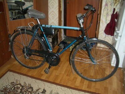

Вот фотка.

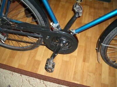

Еще фотки.
IMGP0828.JPG [ 109.64 КБ | Просмотров: 8009 ]
IMGP0829.JPG [ 106.91 КБ | Просмотров: 8000 ]

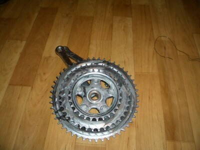

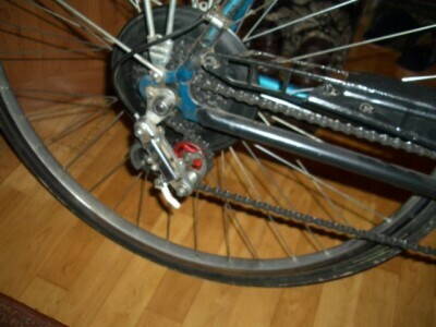

Еще фотки.Для улучшения переключения в задний переключатель установлен верхний ролик большего размера, переключение резко улучшилось. Здесь на фотографиях уже новая система под квадрат. Установлена она не из-за проблем с клиньями, их у меня как раз не было -- 7 лет отъездил, а из-за того, что на старой системе длина шатунов 165 мм, а на новой 170 мм.
IMGP0830.JPG [ 100.93 КБ | Просмотров: 7998 ]
IMGP0831.JPG [ 106.09 КБ | Просмотров: 8002 ]

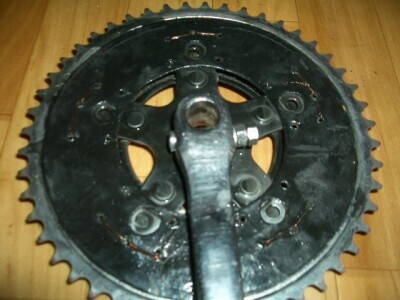

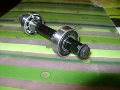

А я вот сегодня купил для своего "Аиста" такую штуку.
Нашел на рынке комплект. Вообще это очень распространенный бюджетный способ переделки каретки дорожника в почти вечную. Под клин продаются с подшипником 203 под Минск и 902 - под Украину. В комплекте на фотке стоят подшипники 903. Двести третие подшипники у меня в каретке стоят уже несколько лет: просто забил молотком и все. Но как только износилась передняя звездочка, велосипед превратился для меня в проблему (шатуна под клин со звездочкой под спортивную цепь нигде нет). По причине отсутствия токаря, способного выточить переходник с резьбой на 35, пришлось опять смириться с таким примитивным вариантом. Стоимость оси с двумя подшипниками 40 грн.

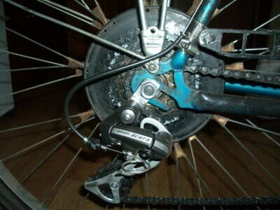

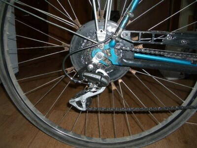

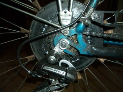

Сегодня установил задний переключатель Шимано Ацера на самодельном петухе и трещетку 14-34, изначально у нее был расклад -- 14-16-18-20-22-24-34, но я из старой и новой трещетки собрал другой комплект звезд -- 14-16-18-20-24-28-34, для меня он более удобен,причем саму трещетку я с колеса не отворачивал, так,как она у меня как я писал уже ранее посажена на неразъемный фиксатор резьбы, но оказалось, что внутренняя часть шестискоростной трещетки(та на которой стоят собачки) по размерам ничем не отличается от такой же части семискоростной трещетки, поэтому я снял только внешний корпус трещетки и поставил другой на семь скоростей, окзалось, что на шимановских трещетках всегда самые большие три звезды на больших шлицах, остальные звезды на малых шлицах, поэтому и получился такой расклад со звездами. После чего поставил простую рычажковую манетку на семь скоростей и провел испытания -- подниматься в крутые горы стало значительно легче.
IMGP0858.JPG [ 106.29 КБ | Просмотров: 7684 ]
IMGP0859.JPG [ 105.31 КБ | Просмотров: 7684 ]
IMGP0860.JPG [ 107.28 КБ | Просмотров: 7684 ]
