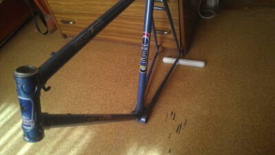

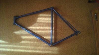

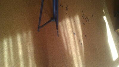

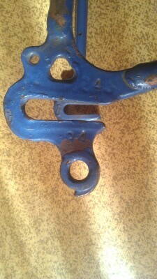

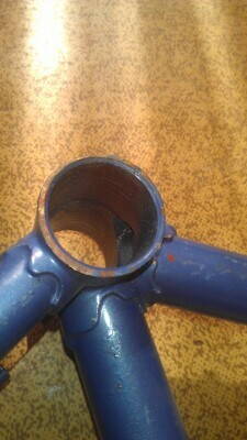

Начну с того, что владеть шоссейным велосипедом я хотел очень давно. И вот вчера моя мечта потихонечку начала превращаться в быль. Мною была приобретена рама СШ 94 года выпуска, совершенно новая (еще в бумаге). Приобретена была со склада ХВЗ,но суть не в этом. Естественно безответственное складское хранения дало о себе знать и рама досталась с погнутым петухом. Так же на кареточном узле полностью отсутствовала резьба. И вот я подошел к сути этой темы. Дорогие формучане, подскажите пожалуйста места, или людей (по Харькову) которые могут нарезать резьбу и выровнять петух,так-как сам я в этом не очень разбираюсь. Заранее благодарю всех за помощь!

Метчик М10х1 стОит гривен 20.
Держатель для него немного дороже - но то инструмент универсальный (на видео он слишком навороченый, бывают гораздо проще и дешевле.
phpBB [video]
Выровнять дроп аккуратно можно итак - многие так делали, никто не сломал (при ремонте), насколько мне известно. Для очистки совести можно нагреть горелкой или хоть на газу.
Проверьте и исправьте при необходимости геометрию рамы viewtopic.php?f=27&t=123780

У него в каретке нет резьбы.
За этим только в мастерню - там и петух могут выровнять и в нем резьбу прогнать.
Заодно получишь современный стандарт резьбы в раме.

Блин, ещё не каждого мастера уговоришь в стали кареточную резьбу нарезать (а не прогнать) - такие метчики очень неадекватных денег стОят, и над ними дрожат...
Вот в этом случае практически прямая дорога к квадратному картриджу - сам просится :D

Благодарю за помощь! Раму проверил, геометрия вроде как в норме. Насчет дропа, то лучше отнесу в мастерскую-чит (как раз 40 мин назад около нее был) во избежания усугубление проблем(руки-крюки, все дела :D :oops: ) А насчет каретки весьма печально получается, если мало кто возьмется за это :cry: , но, как говорится "будем искать")
