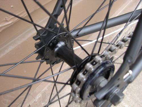

Добрый день, господа крокодиловоды!
Искал 2 велосипеда для семьи, увидел велосипед с прикреплённой картинки, и понял что другого ничего не нужно)
2 дня читал форум, был сражён опытом Бегущая Черепаха, увидел много нового, но ответов на некоторые вопросы не смог найти.
Есть огромное желание собрать 2 велосипеда (мужской и женский (рост 178 и 180, вес 80 и 55 кг), single speed, требований к ездовым качествам особых нет, прогулки по городу, дизайн - классический, один велосипед максимально в чёрном цвете, вплоть до ободов, другой в белом), правильные руки и ограниченный бюджет 6-10 т.грн.
Буду очень благодарен и воодушевлён ответами на вопросы, ссылками и советами, желательно пошагово и с терминами для "чайника":
1. Возможно ли собрать бюджетный велосипед не вникая особо в детали типа диаметра шарика в подшипнике? Т.е. взять стандартную какую-то раму к которой гарантировано будут подходить другая стандартная вилка, система и колёса? Что это должна быть за рама и какие смотреть детали?
2. Новичку (учитывая его инженерное образование, правильные руки и детский опыт сборки-разборки "Салюта")) два велосипеда лучше одновременно собирать, или вначале один пробовать?
3. Очень важен внешний вид: если с рамой ещё как-то понятно, пескоструй и порошковая покраска (посоветуйте где лучше в Киеве) то с остальным не очень. Искать детали в цвет рамы? Покупать любого цвета и тоже красить? Тогда совсем непонятно как систему покрасить или колесо (разбирать-красить-собирать, или купить уже разобранное, обод и спицы по отдельности). Как красить мелкие детали спицы и ниппели, как поведёт себя краска при сборке?

Затея нравится. :smile:
Я бы брал рамы, в которые беспроблемно врезается стандартная каретка (рамы ХВЗ собственно - Турист, Спутник, Украина). Все детали в чёрном или металлическом можно купить. Насчёт белого руля или подседела не скажу - не знаю.
Насчёт пункта 2 - как получится. :smile:
На вид сильнейше влияют колёса. И на саму езду. Приценитесь прежде всего к ним. Я не в курсе курсов.

Самосборка плоха тем, что вам придется искать детали, а потом думать об их совместимости. Наряду с самосборкой есть еще два варианта.
Вариант 2. В Киеве есть m-r Kisa. Он есть и на нашем форуме. Подойдите к нему. Если он согласится, то построит вам два-три прекрасных байка в нужном вкусе. Для него самосборка не проблема, ибо он знает все входы и выходы.
Вариант 3. Купить на каком-нибудь укр. аукционе что-нибудь с наклонными или горизонтальными прорезями под ось задней втулки (это позволит сделать синглспид: viewtopic.php?f=76&t=19547), а потом выкинуть лишнее, советуясь с аксакалами или наведавшись к ним самолично. Задешево можно найти очень качественные железки, которые проживут бесконечно долго.

Вітаю!
Ще рік тому сказав би що самозбор дорога затія, особливо без досвіду і розуміння кінцевого результату. Але зараз, побачивши як продають б/у простого євродорожного ровера за 2800 про самозбор можна говорити.
Я б починав би з концепции, вона судячи по вступу практично сформована і з пошуку рами. В мене чомусь всі ровери з рами починаються. Зі стандартами деталей доведеться трохи погратися, так щоб все і відразу підійшло, практично не буває.

1) Так в "шаріки" вникати не обов'язково, вам тут не дадуть запхати не ті, що треба :wink: Згідний з колегою Евгений 76 - оберіть концепцію. Від цього буде залежати, що Вам пропонувати з рам і з.ч.
2) На мою думку, так буде навіть простіше збирати, так як витрачаючи час на пошук( а це 99% витраченого часу в побудові байка) потрібної запчастини для "першого", Вам випадково може підвернутися, цікава деталь для "другого" :smile:
3) місце локалізації перевіреної київської покраски, вам скинуть Кияни :yes: Все решта, що Ви спитали не має чіткої відповідді - так, як з концепцією ще не вирішили, а відповідно і потрібних з.ч. до неї ще не має.

По поводу концепции – не очень понятно, кроме того что хочется велосипед как на картинке, только черный, еще с чем то определяться нужно?)
Хотелось бы наработать своеобразную инструкцию. Скажем, рама от Туриста, к ней какие то стандартные варианты вилок, проверенная система, обода, дешевые но практичные) под покраску, подходящие втулки которые всегда можно купить, спицы, мастерская где помогут колесо собрать после покраски)
К Kisa с удовольствием обращусь за советом, а собрать велосипед хочется все таки самому..

Бюджет не маленький. Если так важен внешний вид, то я бы на вашем месте присмотрелся к трековым фреймам, если в приоритете сборка фикса. И родные детальки ХВЗ хромированные неплохо бы смотрелись на черном велосипеде, имхо.
Сам узнавал где можно качественно красить порошком в киеве. Тыц.

taras_antares, Евгений76, не фикс, а синглспид хочется собрать) Насколько сумел разобраться они же отличаются?
taras_antares, спасибо за напоминание про белый. Да, нужно подумать чем разбавить, может яркую какую деталь..
Бегущая Черепаха, я новичок на форуме, толком не знаю как картинку вставить. В первом сообщении, в начале ветки пытался прикрепить фото велосипеда на который равняюсь в сборке мужского байка. Вам же видно её?
По окраске - что-то похожее на картинку в этом посте.

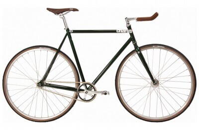

fix1.jpg [ 27.03 КБ | Просмотров: 6042 ]
О, с картинками разобрался видимо)
На это похоже должно быть только по окраске:
fix2.jpg [ 27.62 КБ | Просмотров: 6042 ]
А в итоге мужской байк должен быть таким, только чёрный)
charge-plug-2012-single-speed-road-bike-2.JPG [ 184.79 КБ | Просмотров: 6042 ]
СообщениеДобавлено: 19.04.2015 21:41
Сообщения: 522
Зарегистрирован:19.04.2015
Теперь присмотрелся, видно что на фото рама и остальные детали красили отдельно. Т.е. скорее всего система и втулки изначально чёрные, заводские. Реально такие найти для бюджетного байка? Если эти детали чёрные с завода, не будет отличаться цвет выноса, подседельного штыря и системы?
Или лучше брать Турист, разбирать и красить всё одновременно с рамой??
