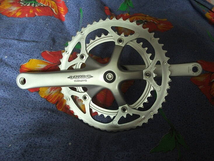

IN_TRANCE писал(а):
Система под окталинк Shimano Sora;
Каретка Shimano ВВ ES51;
Гм.. Есть подозрение, что они не совместимы....
Задолбали с этими стандартами....
Я рассчитывал купить под 105 систему шиманы каретку ES 25 (бюджетный вариант 51) - а нифига не подошло!
Пришлось раскошелиться на BB-5500. :(
Может быть у вашей соры байковский стандарт шлица?

supervisor писал(а):
Всё совместимо. Сдуру надел шатуны на катерку, теперь снять не могу ))) Придётся ещё и съёмник купить.
Сказал в магазине что мне нужна каретка под эту систему, назвал длину и мне эту посоветовали. По мимо неё была ещё одна какая то.

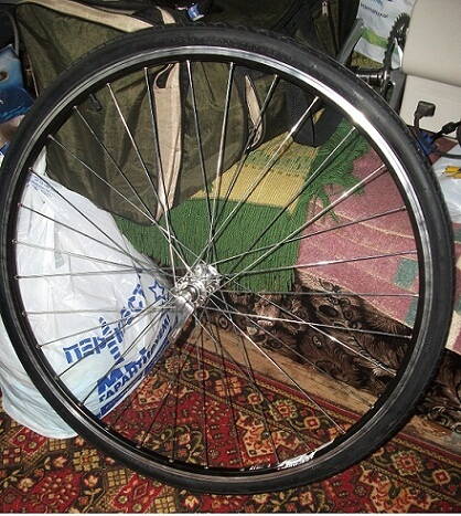

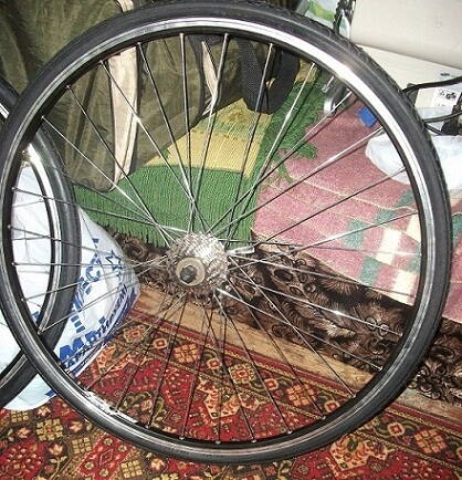

Немного фоток обвеса :)
Комментарий к файлу: Заднее колесо
DSCF0218.JPG [ 250.85 КБ | Просмотров: 7897 ]
Комментарий к файлу: Переднее колесо
DSCF0219.JPG [ 238.52 КБ | Просмотров: 7897 ]
Комментарий к файлу: Система Shimano Sora с кареткой
DSCF0213.JPG [ 243.45 КБ | Просмотров: 7897 ]
Шлицевая часть вала полностью вошла в шатун?
Просто у байковского варианта длина шлицевой части длиннее.
В магазине, где я покупал картридж и где его ставил на раму, только при мне это выяснили.
 Заголовок сообщения: Re: Крокодил ХВЗ Спорт 67 года
СообщениеДобавлено: 10.06.2010 19:16
Сообщения: 34
Город: Мытищи, М.О.
Зарегистрирован:27.05.2010
Шлицевая часть вошла полностью. С другой стороны шатуна шлицы не торчат.
Вот информация по окталинку http://velorama.ru/glossary/octalink.phtml. У Соры как и у Deore (ES50/51). Так что они полностью совместимы.
СообщениеДобавлено: 14.06.2010 21:21
Сообщения: 5912
Зарегистрирован:08.07.2007
Там все сложнее. Ультегра, Дюрейс и ХТЯ - один стандарт, все остальное - другой. Точно не помню, но как-то так.
