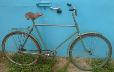

Уважаемые крокодиловоды!
у меня в наличии имеется старенький ХВЗ, который мне хотелось бы немного улучшить.
вот список желаемых переделок:
1. Поменять обода. Старые уже настолько кривые, что колесо ходит не восьмеркой, а восьмеркой в квадрате).
2. смена стандартных покрышек на что-то более полусликовое.
3. возможно, замена старой задней втулки на новую(стоит ли?в старой на оси уже резьба посбивалась, а так ниче)
4. замена задней звезды на таковую с бОльшим количеством зубьев(сейчас стоит на 19)
5. смена передней каретки(как это правильно называется? картридж? система?) а то там подшипники поразлетались. Кстати, что такое каретка "под квадрат"?
6. смена педалей на более новые.
Пожалуйста, посоветуйте возможные варианты компонентов, поругайте, отговорите,
предложите что-то новое! Спасибо!
бюджет переделки, по возможности, минимальный.

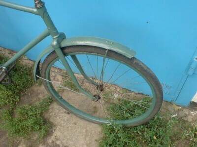

и еще: прокомментируйте, пожалуйста, переднее крыло моего вела. оно слегка необычное. это какая-то спецверсия или, во что я верю больше, предыдущий хозяин(мой дедушка) приложил руки(а они у него золотые)?
меня что-то выкидывает с фотохранилища просто на главную http://www.ex.ua/
посему что там за крыло - не вижу уже.

СообщениеДобавлено: 01.07.2010 10:37
Сообщения: 19
Зарегистрирован:27.04.2010
Вот такие вот дела.
Комментарий к файлу: Вот он)
DSC01094.jpg [ 199.59 КБ | Просмотров: 3669 ]
ред1.jpg [ 142.23 КБ | Просмотров: 3669 ]
ред2.jpg [ 130.56 КБ | Просмотров: 3669 ]
Вполне возможно просто заднее крыло поставили вперед. На самом деле крыло очень классное для мокрой погоды - даже на скорости не будет брызг отлетать в наездника!

Крыло как-то длинновато выглядит, но были и такие:
Тоже достаточно длинные и с "усами".
