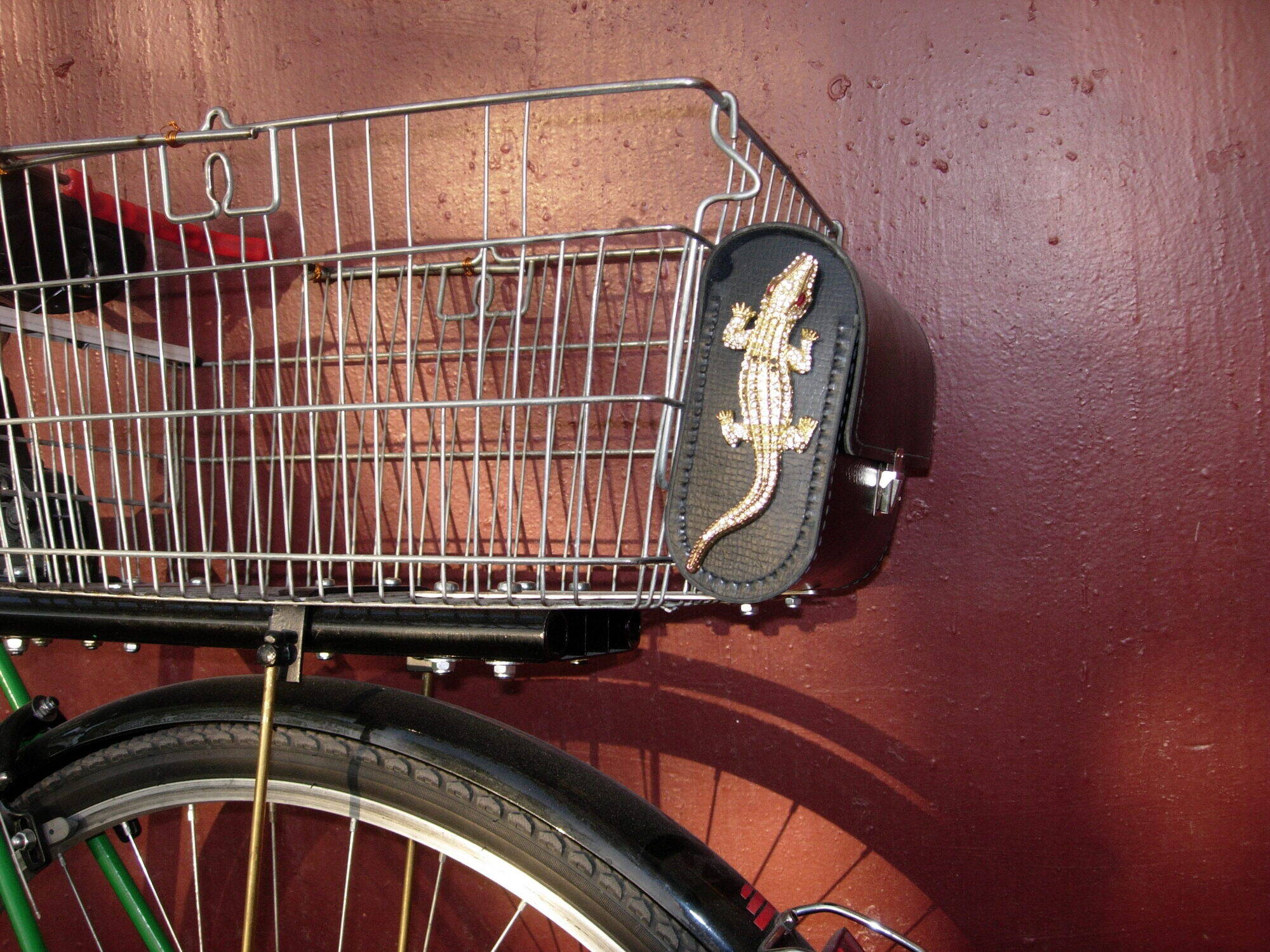

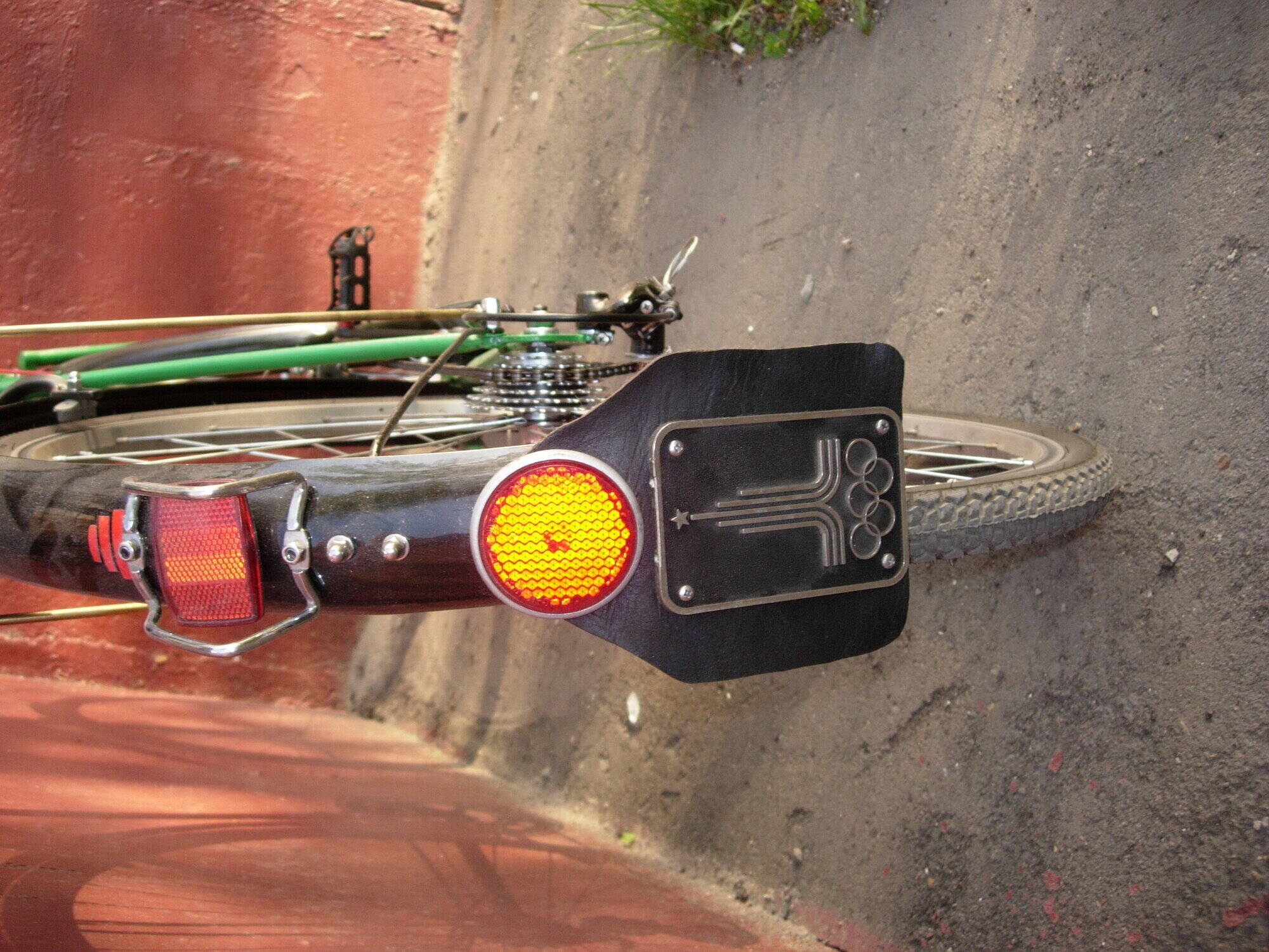

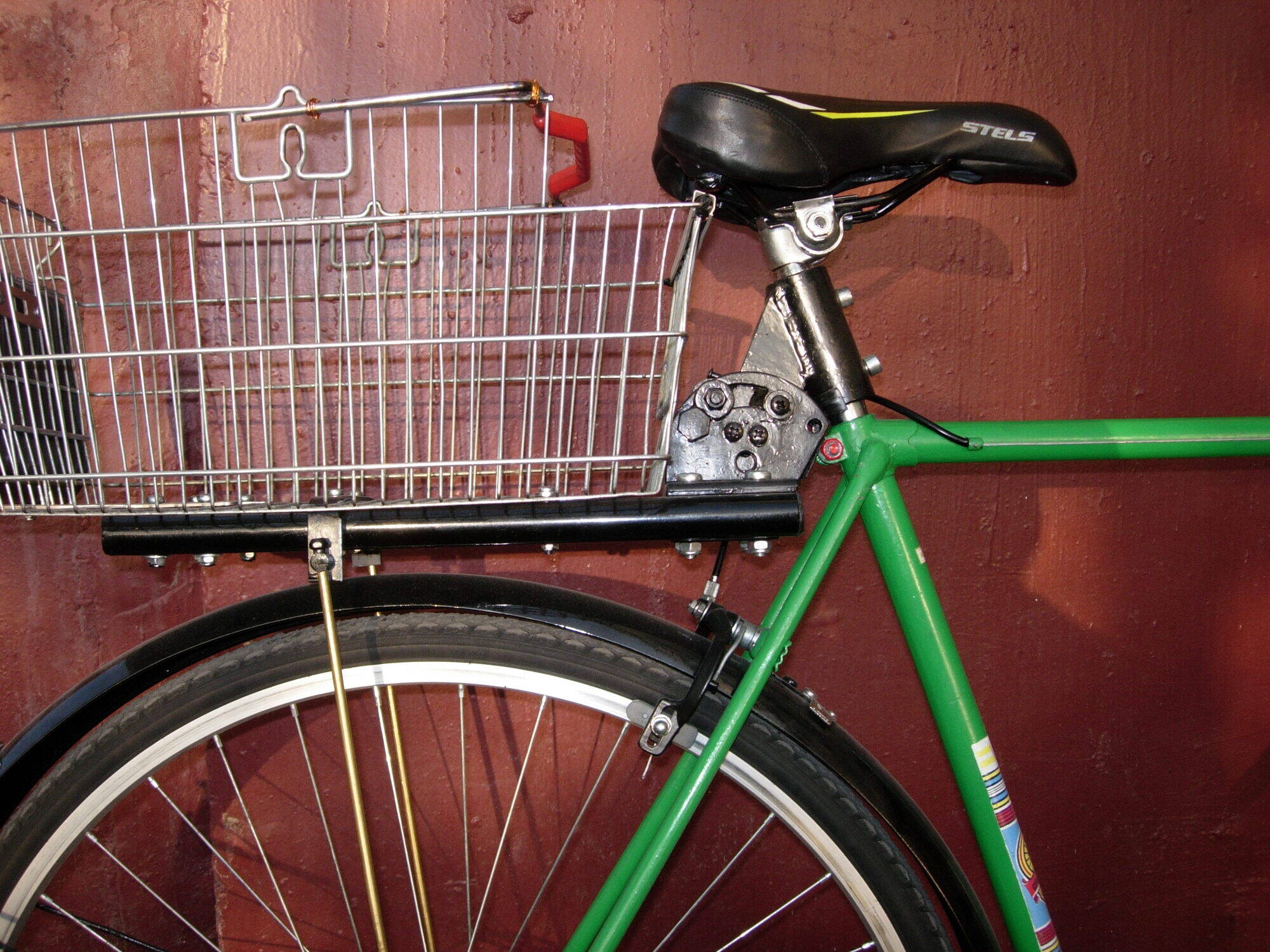

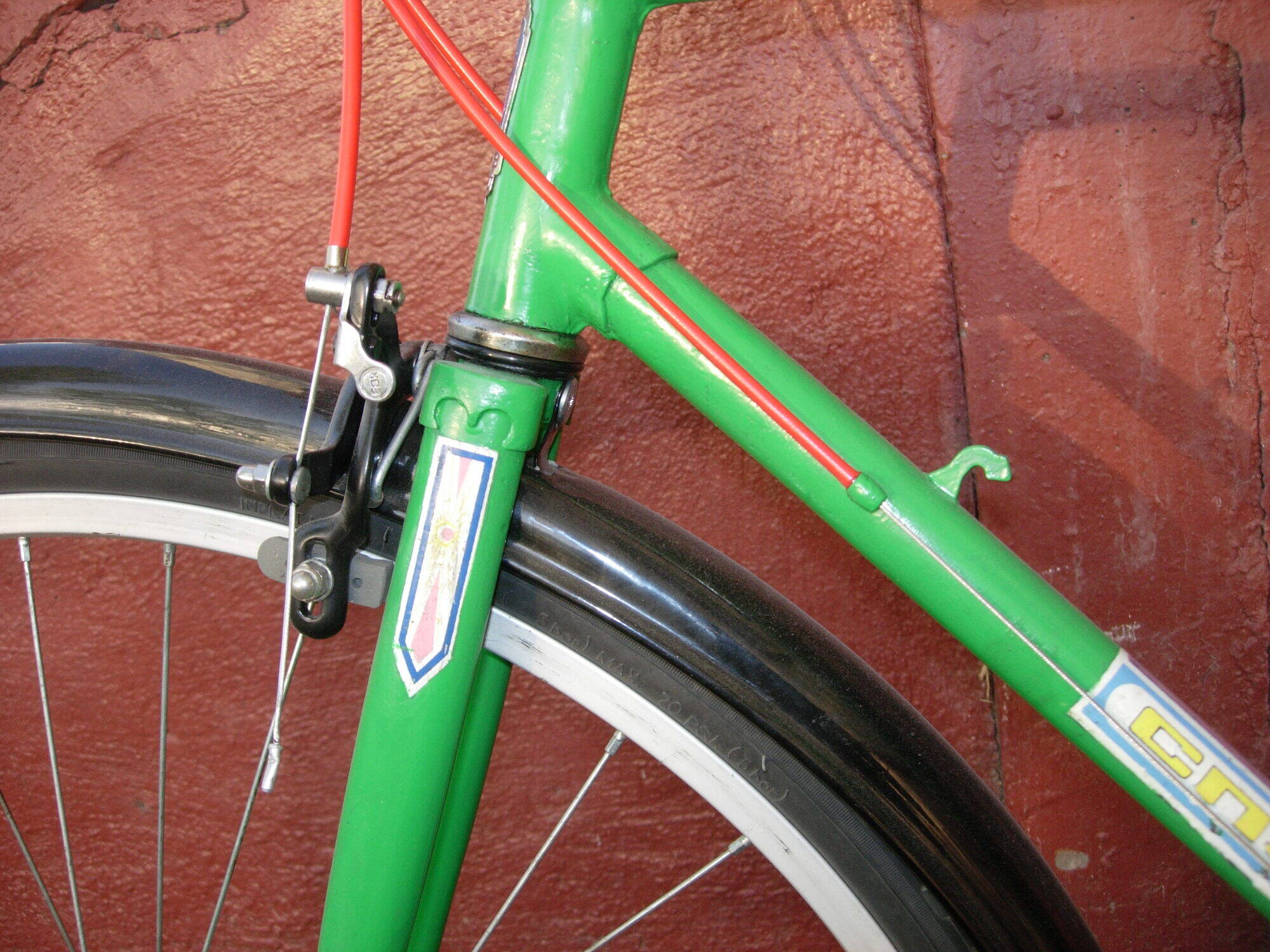

Хорошая оригинальная рама 81 года. Двойной руль не докрашен. Багажник - из самоката.Крылья покрашены порошковой краской. Эмблема Олимпиада 80 - брызговик. Передним тормозам лет 50, работают, также покрашены порошком.Задний переключатель Acera. Передний - родной. С большой ведущей на 51 зуб поставлена элиптическая звезда. Вроде все. Наклейки родные сохранены. Колеса- промышленый Китай Txed

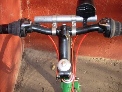

Но таки да, где же общий, так сказать, план?
И для чего двойной руль?
(Я свой делал чтобы поднять фонарь, которому мешала корзина спереди)))

А че, турист похож на мой по идеологии "из того, что было". Только у меня руль - баран и нет передачечного мотлоха, т.е. мой дешевле, удобней и надежнее :D хотя, если много коротких поездок (городская эксплуатация), то такая посадка вполне, мой же больше туринг, а это явный сити.. Ну и готовый вилсет- сомнительное решение.
Если расширитель :D руля - просто подставка под приборы, мне это кажется лишним.

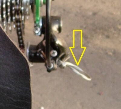

Прекрасный крокодил первой волны, всё продумано, как на первую волну, но одна маленькая часть лишняя:
тросик офф.jpg [ 55.65 КБ | Просмотров: 2402 ]
Бухту тросика отрезать надо бы. :oops:

СообщениеДобавлено: 06.05.2016 21:31
Dual SIS
:D Я бы на Вашей картинке стрелку направил влево :D

Задний багажник, и брызговик - во! )))

сумка - лакоста , от видеорегистратора , это зачот
Кончик сразу же распустится и тогда при неплановом ремонте, если вынешь трос с рубашки, то назад уже не всунешь. :net:

СообщениеДобавлено: 07.05.2016 08:52
Сообщения: 11240
поэтому в месте реза надо капнуть три капли суперклея. и после застывания резать.
СообщениеДобавлено: 07.05.2016 09:00
Сообщения: 2195
Город: Rīga, Latvija
Зарегистрирован:22.10.2010
Aleksei Dmytren
A у меня есть еще пара вариантов: паяльник, а еще можно взять кусочек алюминиевой проволочки, зажать а выступающее откусить. Можно и рыболовным грузиком, но это свинец, а мы же вес соблюдаем. Ну, то таке.
СообщениеДобавлено: 07.05.2016 09:04
Сообщения: 11240
нене, я про тот момент, когда приходится протаскивать кусанный трос в рубашку. про рыболовный не знал) тоже прикольно
