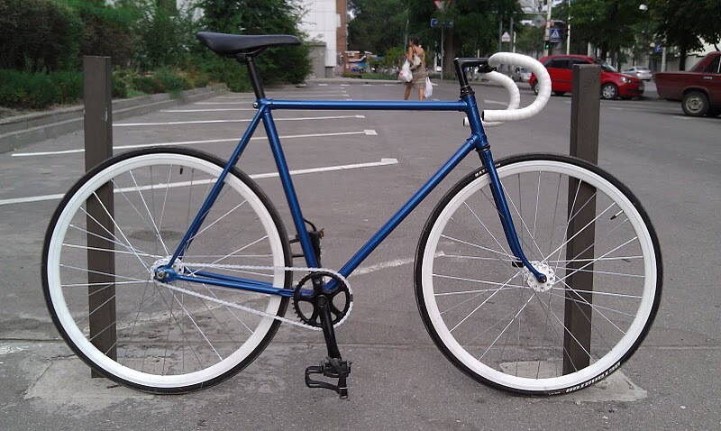

Что-то наподобие вот этого:
IMG_1765.JPG [ 125.3 КБ | Просмотров: 2002 ]

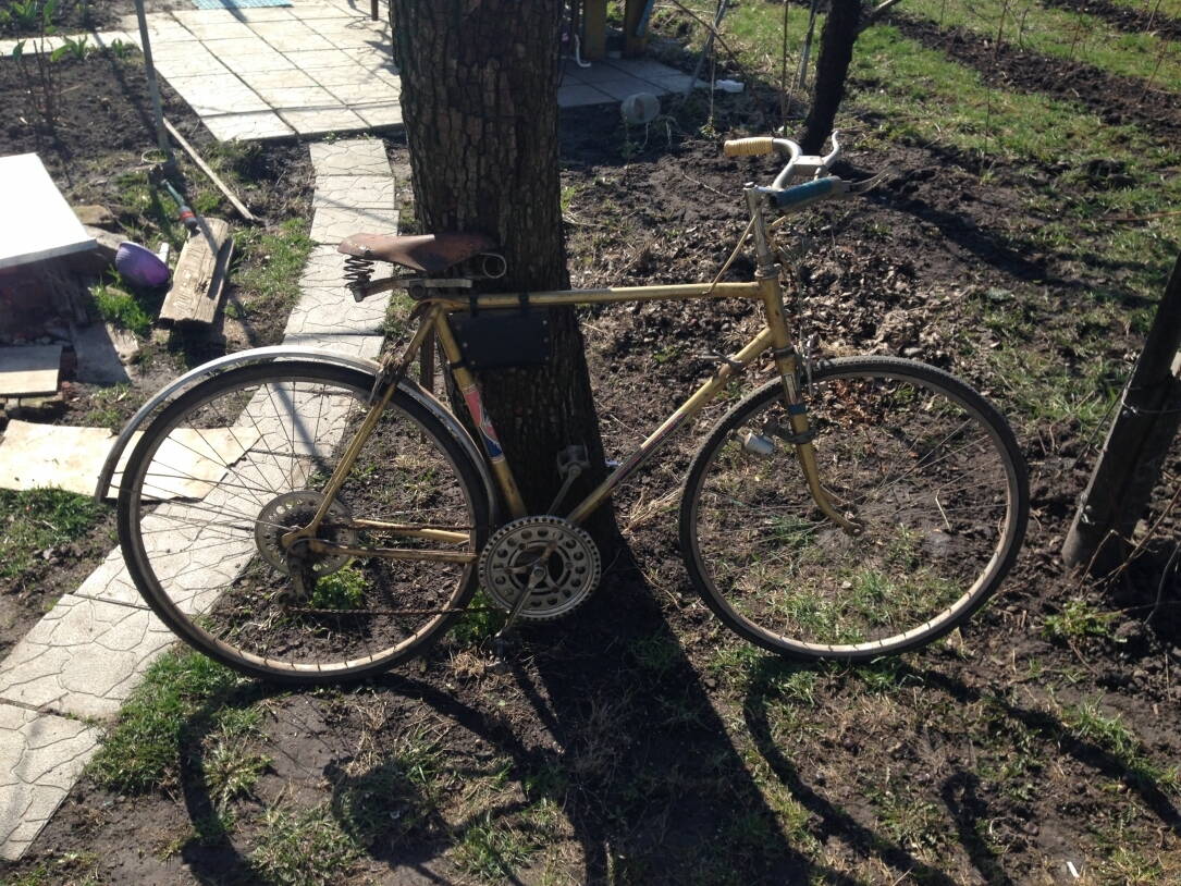

А вот с чем буду иметь дело
IMG_1733_1085x814.jpg [ 935.33 КБ | Просмотров: 2002 ]

Другая рама Вам нужна. Турист слишком мягкий и длинный для фиксированной передачи.
 Заголовок сообщения: Re: Реставрация Турист 82 года
СообщениеДобавлено: 14.04.2015 16:56
Сообщения: 6025
Зарегистрирован:23.05.2013
Турист — длинная пластилиновая рама.
Этот хоть не самых худших годов.
Краска, вроде в нормальном состоянии.
Помой и разбарахоль его, думаю гривен 600 выйдет.
И купи хотя бы "Старт-Шоссе".
Систему и каретку себе оставь, на первое время сойдёт.

Спасибо за ответы) На фото не видно, но краска во многих местах по слазила, кое-где появилась ржавчина, не думаю что его в таком состоянии кто нибудь захочет купить. Так что буду делать что-нибудь из того что есть.
