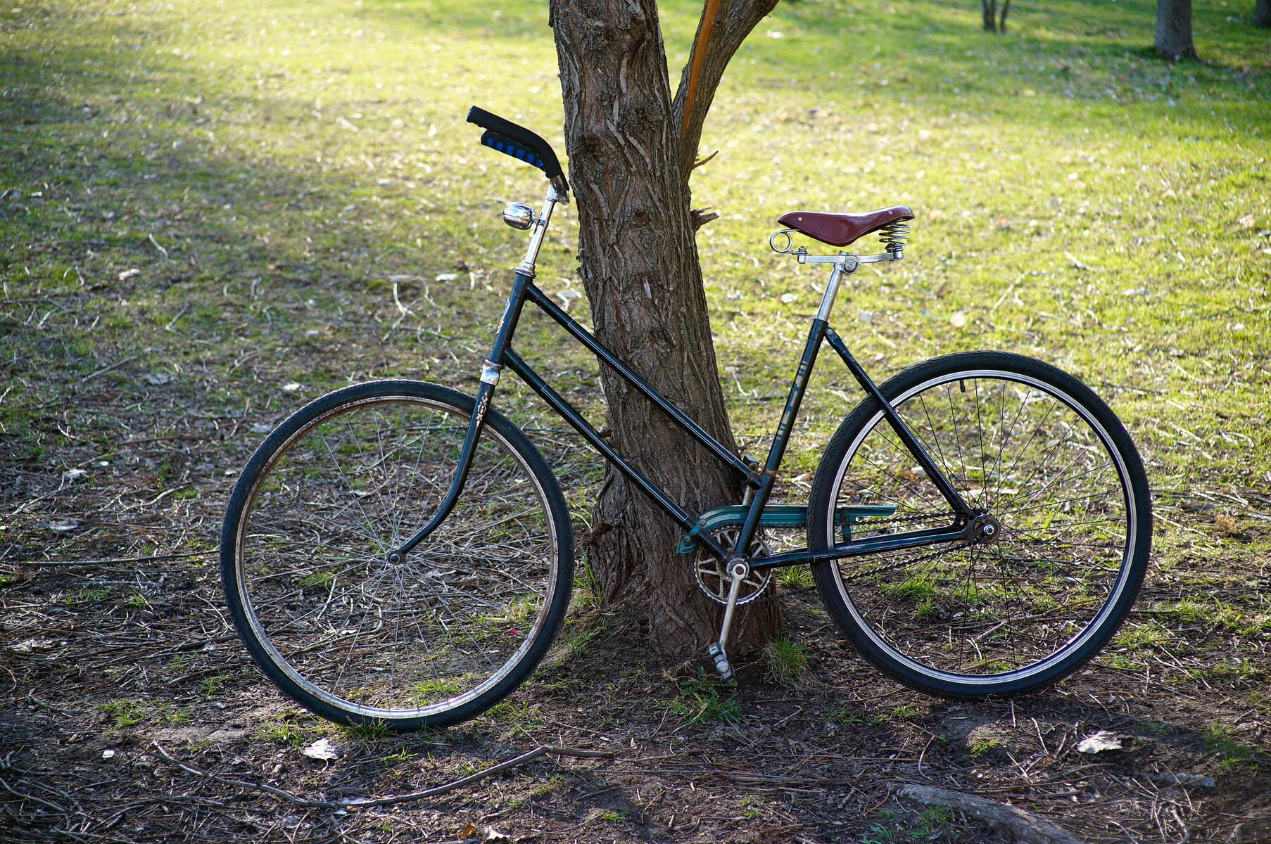

ПВЗ 21В 1966-го года.
Первый мой велосипед с кареткой типа ХВЗ. Довольно неожиданно от ПВЗ.
Вопрос: правая чашка отворачивается по часовой на этих велосипедах? На велосипедах ПВЗ 21В.
Конструкция щитка цепи - это что-то. Много деталей и возможностей для регулировки. Тоже первый раз столкнулся.

Вес, как на фото - 14.3 кг.
Вес вилки - 1 225 г.
Вес рамы (с тремя чашками) - 3 170 г.
Сумма - 4.4 кг
Тяжеловастый вел, конечно. И какой-то дубовый, по ощущениям. Катит легко и быстро, впрочем, если наподдать. Руль можно сделать выше, чем любом другом - высота штока вилки 20 см. Причём занятно - руль на такой высоте мне напомнил руль машины. Очень комфортно. Один в один ощущения и положение рук. Речь об этом руле. :smile:
Передняя звезда лёгкая - всего 600 г. (41 зуб). И чуть кривовата - править.
Буду на этой раме тренироваться в плане борьбы с ржавчиной. Кататься мне на ней скучно. К ней седока на несколько весовых категорий больше надо. Женщинам такой "лимузин"? :D И ещё крылья прицепить, чтобы мало не показалось.

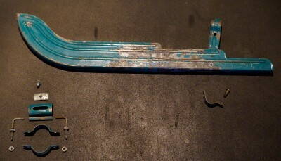

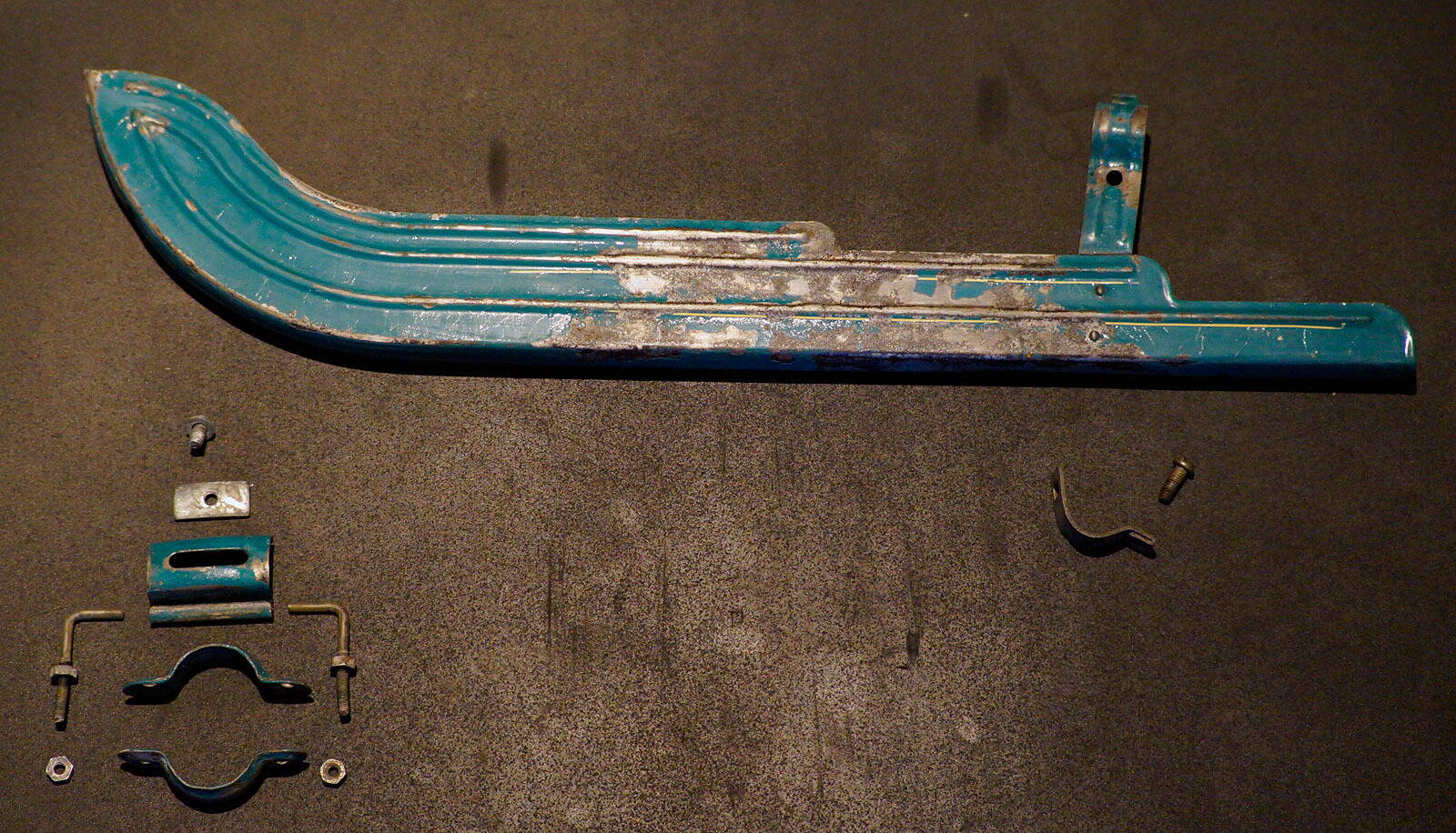

Щиток цепи в разборе:
Впечатлён конструкцией.

Уважаемый Бо708, если не ошибаюсь, у Вашего велосипеда хорошо сохранилась заводская окраска. Пожалуйста сделайте детальные фото рисунков на раме (не знаю, как правильно назвать - декали или цировки?), возможно с приложеной линейкой, хотя и сами элементы рамы определяют масштаб.
В моих далеких планах реставрация такого велосипеда, и Ваши фото очень пригодятся.

хорош!руль только выделяется и передняя звезда мне кажется маловата.

Но тут "каждый выбирает для себя" или "хозяин - барин" или ...
Мне лично хотелось бы воссоздать велосипед таким, каким он запомнился с детства. И насколько мне помниться, родной руль был очень удобным.
