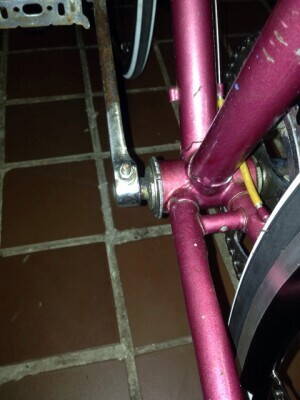

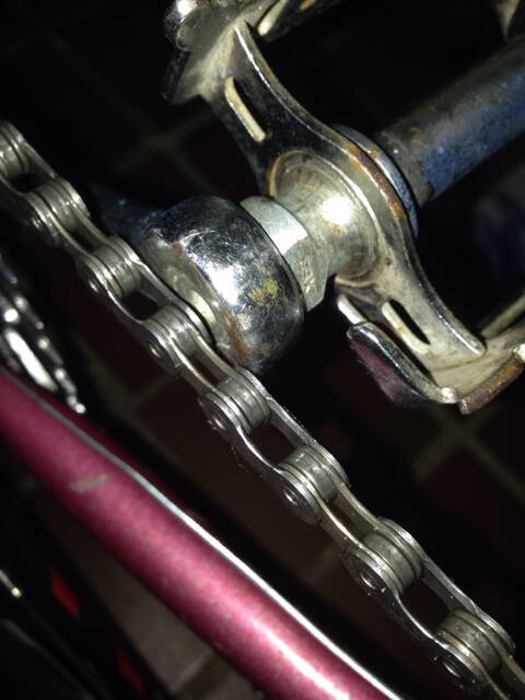

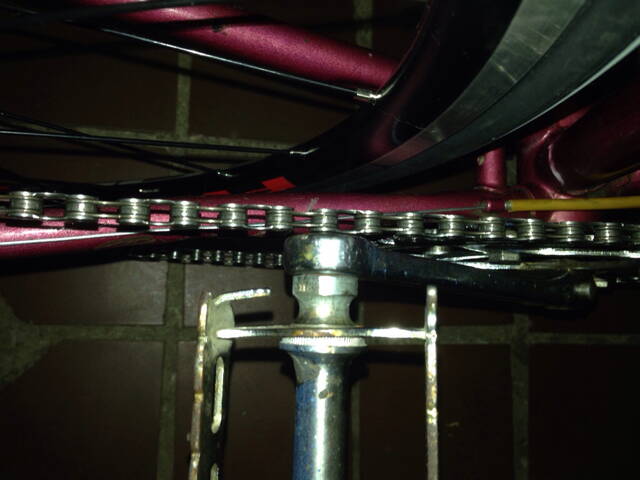

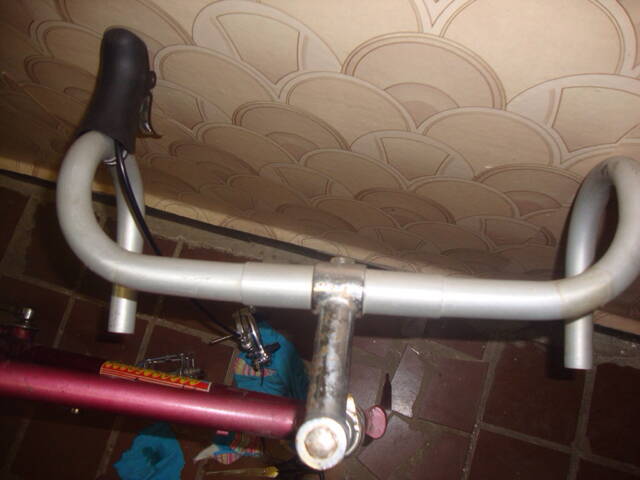

Доброго времени суток. Решил собрать старый хвз, который валялся на работе и привести его в Божеский вид. "Из грязи, в князи", как говорится))
Заказал вилсет, кассету на 9звезд шиманошную, ну и прочие игрушки.
Передний переклюк. Обрадовался, когда пришла посылка, начал ставить че на свои места. Система стояла от ХВЗ. Шатуны без люфтов, ось тоже, звезда ровная, каретка тоже работает, но проблемы увы с ней всё равно случились...
Поставил я, значит, передний переклюк и шатун начал об него забить. Впринципе это было ожидаемо, я не сильно огорчился, был готов, что систему полностью прийдется менять для того, чтобы он нормально встал. Снял его, решил вернуть ХВЗ, вернул, чтобы цепь крутилась хоть. И в общем дело в том, что шатун задевает об цепь и снимает ее вперед! Посмотрел на ось со стороны левой педали, а там она вышла, как мне кажется, больше чем надо... Есть возможность двинуть ее вправо? Шатун то правый не мог погнуться, да? Помогите советом :)
Фото ниже.
А еще тормоз... Вторая проблема. Высоты клещей не хватает чтобы достать до обода, по слику тормозит... Современный обод, наверное... Не знаю, если купить современные клещи, хватит высоты? Знать бы, чтобы не потратиться зря...

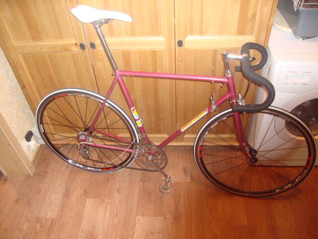

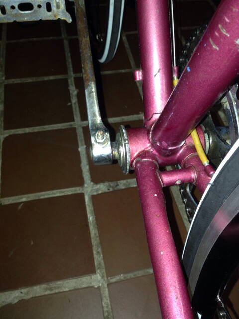

Вот то, что стало :)

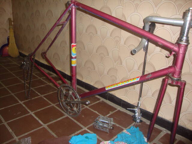

И то, что было :)
Знаю, не очень красивый, не дорого собранный, но мне нравится) Приму любую критику)

Шатун битый.
про тормоза. Обод не виноват - это тормоза с короткими лапками и не достают до обода. Вариантов как это исправить немного, вот они:
1. Сделать самодельный адаптерь, опускающий тормоз ниже (ужасно смотрится, колхоз злоеб...)
2. если не хватает совсем совсем немного, можно чуть чуть подпилить напильником дырку для тормозной колодки.
3. Тормоза с более длинной лапкой.
4. для задних - переварить мостик на раме пониже. Нелегкая задача, требует знаний и умения.
Было время ХВЗ "клепал" детали без отбраковки ОТК - по-моему с конца 80-х. Можно попробовать рихтануть молотком лапы шатуна в сборе на раме. Их рихтовать приходилось из-за осевых биений.
Подседел задран вверх под ездока наверно в 2м? Карикатурно выглядит.
- загадка... :sad: Название модели? Тормоз родной от стартона мог бы решить проблему
Просто не отрегулирована посадка еще, воткнут на 1/3 так, для приличия, как он поедет, разумеется по посадке отрегулирую :)

Можно попробовать рихтануть молотком лапы шатуна на 2-3мм в сборе на раме. Чего бояться? Приходилось и не раз. Уже 100 раз говорилось велосипеды ХВЗ - это конструктор. Необходимо доводить до ума.

Подход у Вас правильный, а систему правильно собрали? Трехлапка стоит поверх звезды? Я, что то не рассмотрел. Если шатун погнут, то это заметно, должен быть паралельным всем трем лапкам.
Тормоза сфотографируете поближе, сколько не хватает до обода?

Мостик если паять убьется родная краска, я так понял Вы хотите сохранить родную краску? Проще всё-таки подобрать тормоза с подходящем расстоянием.

А система точно правильно стоит.
По-другому педаль не даст звездам встать.
Отправлено с моего iPhone используя Tapatalk

Именно. Редкий довольно цвет. Не хотелось бы портить его.
Попробую поиграть тормозами от Туриста, или штангелем расстояние померею и в магазине подберу клеши

vox382 писал(а):
Вал каретки с одной стороны короче, правильно поставили?
Вот я и не знаю, правильно вал стоит, или его криво собрали. Разберу, попробую перевернуть, если можно это сделать.

Поставил новый шатун, взял тормоз от Туриста у знакомого, все прекрасно подошло, прокатался весь вечер, выявил еще пару недочетов, но это мелочи. Аппарат бежит :)
